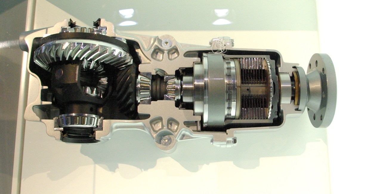

И хде оно там помещается -то , масло? И зачем оно? Это фрикционные диски. От слова Трение. Масло устраняет трение если что.
---------- Добавлено в 18:55 ---------- Предыдущее написано было в 18:52 ----------
Сапун кстати из корпуса редуктора. То что он из муфты, а не околомуфтового пространства, не факт. Выше фотка нашей муфты в разрезе.
---------- Добавлено в 19:09 ---------- Предыдущее написано было в 18:55 ----------
По фото в разрезе легко понять, что диски стальные чередуются с текстолитовыми. И что металлический скрежет при вытекшем масле как на Туксоне (по мнению Лев), тут невозможен в принципе.

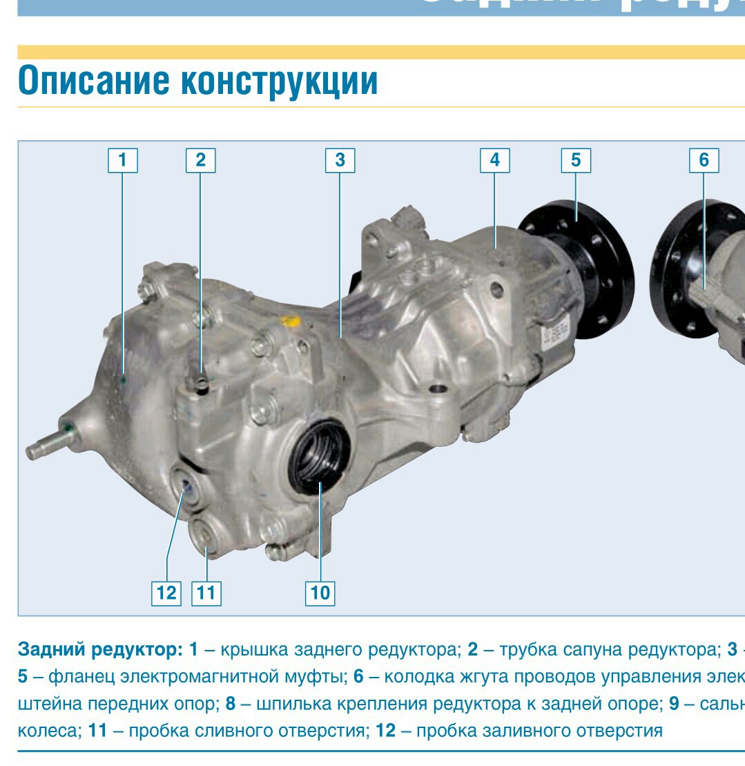

Сапуна действительно два. Один из полости редуктора. Показан цифрой 2. Второй сапун из гранаты (а там воздух) в которой лежит муфта, а не из самой муфты (она герметична). Цифрой не показан, но видно его под цифрами 4 и 5 чуть ниже.
Сапуны для выравнивания давления в полостях с муфтой и с редуктором, с одной стороны, и с атмосферой с другой стороны.
Из самой муфты никаких сапунов не идет.

Вот только масло в муфте с сильным запахом горелого, цвета чёрного. Перегрели. Масло утратило свои свойства, видимо. На ощупь как вода. Его там грамм150-170. Всё промыл, собрал в обратном порядке, залил масло для обычных диффов. Ничего не изменилось. Открутив на полоборота удалось провернуть, но так не должно быть. Опять разобрал, промыл, собрал. На этот раз залил масло для самоблокирующихся дифференциалов. Получилось провернуть от руки с небольшим усилием. Подключил вольты и не смог провернуть тем же воротком. Работает!
https://www.drive2.ru/b/1332617/
