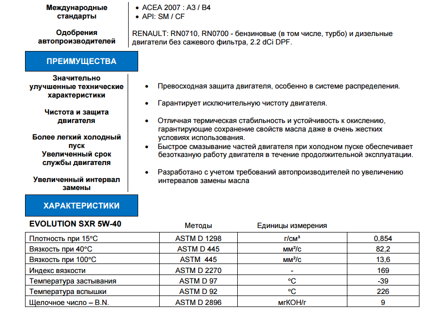

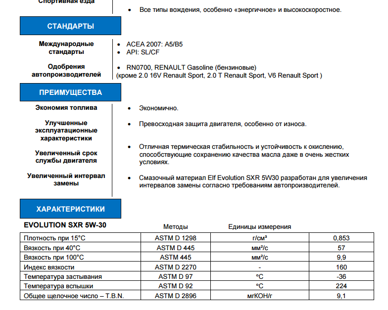

Сообщение от Arcadav
так ведь в самаре бывает на солнце 40-45 град.-
А сейчас что залито? Что Мотрио 5х40, что Эльф 5х40. по вязкости при 100гр. разница у них между собой не большая..

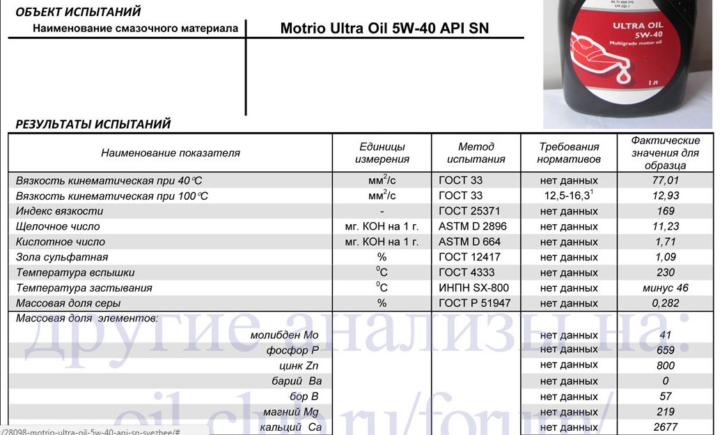

а мотрио по характеристикам находится между 5w40 и 5w30
А вот 30ка. Эльф,......Мотрио 40ка. -не как не вписывается под параметры 30ки.Эльф.
а что молибден это плохо? почему?
Так это для старого мотора. Преставь, что тебе валокардин с 18 лет бы давали.
