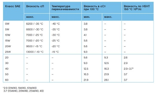

А кто-нить знает какой hths у масла elf evolution 900 sxr? Не нашел нигде в инете!

Arcadav
5w-40 >3,5
2,9>=5w-30<=3,5

Arcadav
HTHS масел заложен по классу SAЕ....
