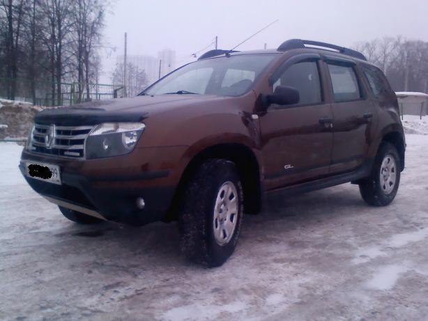

Сообщение от zhiv
migel, можешь фото Дастера на этой резине выложить?
Выкладываю-))) Шины toyo open country a/t м+s 225х70х16. Не задевает ни разу-)
Пружинки H&R=30мм,тоже имеют место быть-)). Но я их позже ставил.
Ерунда что шлюпку смыло,корабль идет!!-))

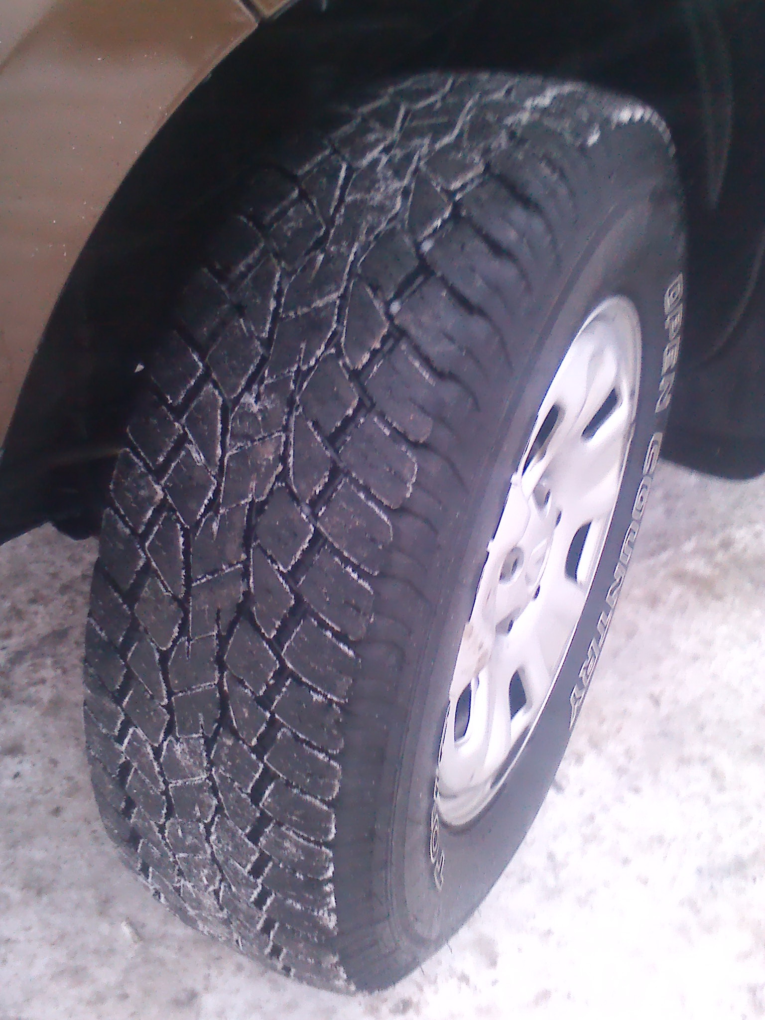

Фоту забыл-)

По умолчанию Re: Какой размерности резина нормально встанет в Duster?
Ну вот вроде видно

migel хорошая резина! На Наваре 2 сезона ходит без проблем. Мне больше понравилась чем йокогама геолендер А\Т (лень по английский писать).
Правильно понял, что поставили её до того как легких лифт подвески сделали "Пружинки H&R=30мм" и ни чего не задевает при полностью вывернутых колесах и умеренном крене кузова?
Просто планирую на Дастер данную резину тоже ставить.

Сообщение от Pitkin
Йокогама- Не хорошо.Летом замыливается,зимой дубеет. Я Тойо на трех машинах пользовал.На L200 у меня Гудрич-)) Но это для бездорожья-) А Тойо для дастера самое то!! Легкая,и гребет зимой хорошо на 4 WD.Не шумная.Качать 1.8_1.9 край!! На стоке не задевает нигде!!!-)))

Сообщение от migel Посмотреть сообщение
migel, а в сравнении с Амтелом было бы интересно узнать про Ваши шины.....расскажите поподробнее о своих ощущениях от этой шины....
и с чем связано ограничение по давлению в этой шине?
