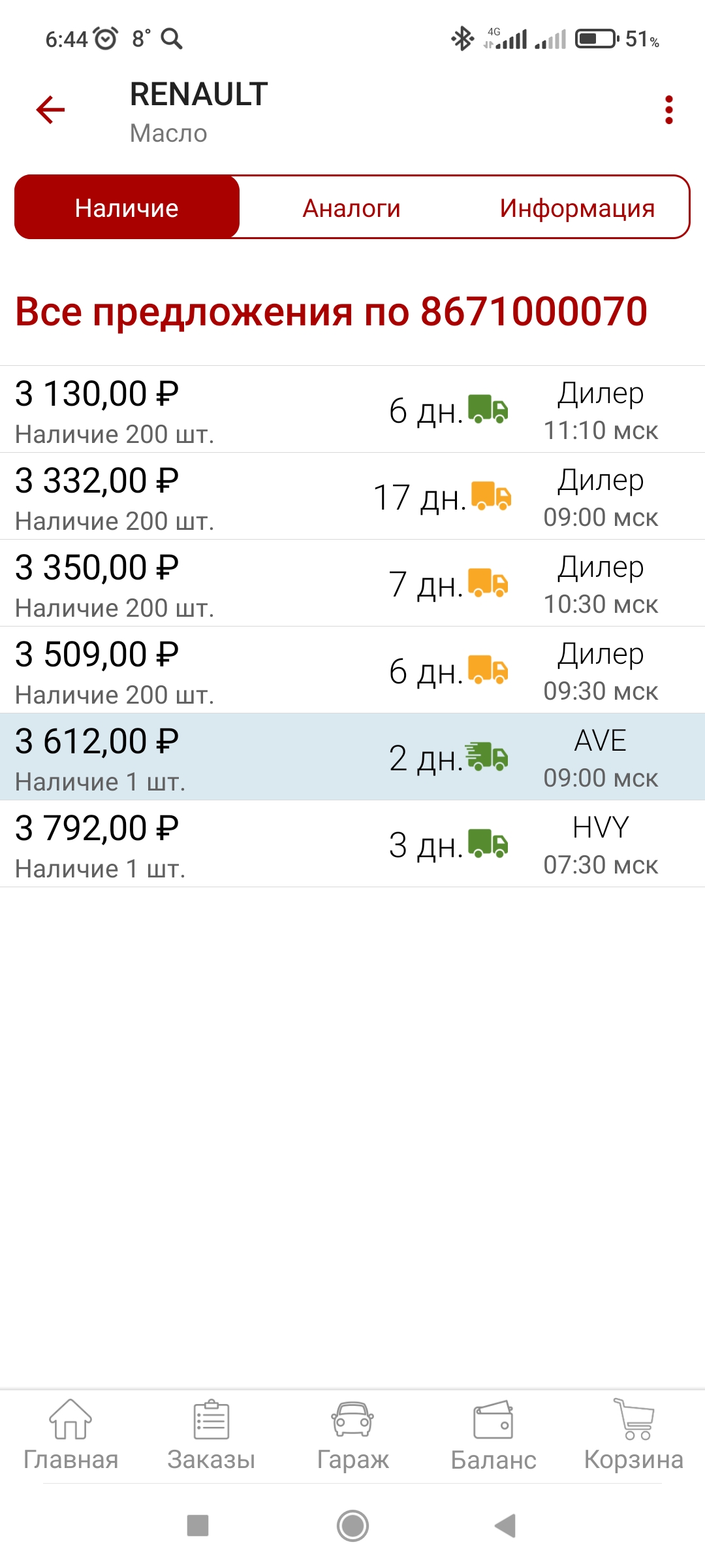

Адептами С4 на заметку, в продаже появилось С4 Мотрио от "Святого Луки" цена за 5л вполне приемлемая
Так оно уже давно появилось, 5000 тысяч на нем проехал - уровень на месте.

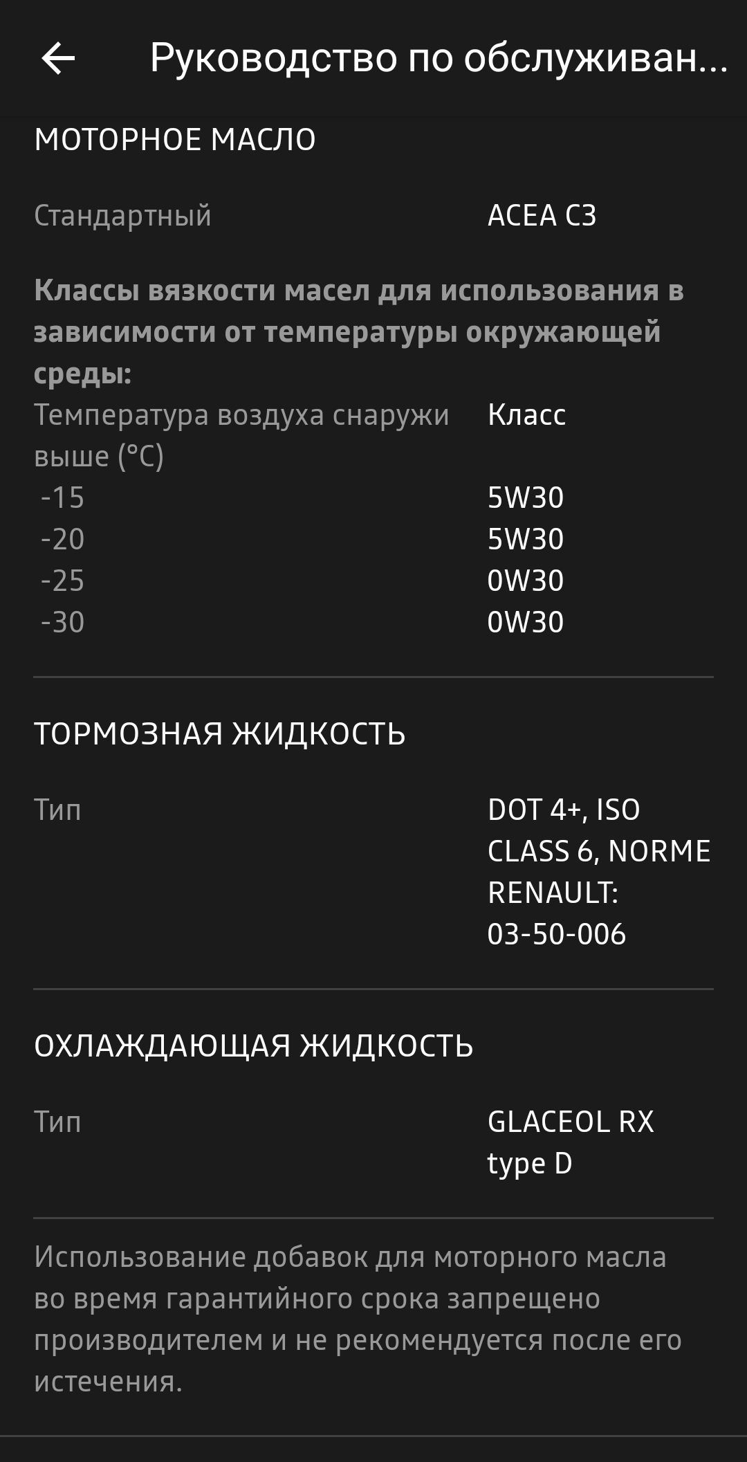

У меня в инструкции ни слова про RN 0720 и ACEA C4.
Написано лить ACEA C3 5w30.

В приложении MyRenault написано, и в бумажной гарантийной книжке, которая напечатана на куче А4 листов

Андрейка., сверху меню "Мой Renault" "Сервис" "Контракты"
Надо нажать на "Сервис" , потом раскрыть пункт "Руководство по обслуживанию" в нем свернуть пункт "обслуживание", у видишь "жидкости", которые можно развернуть и почитать.
