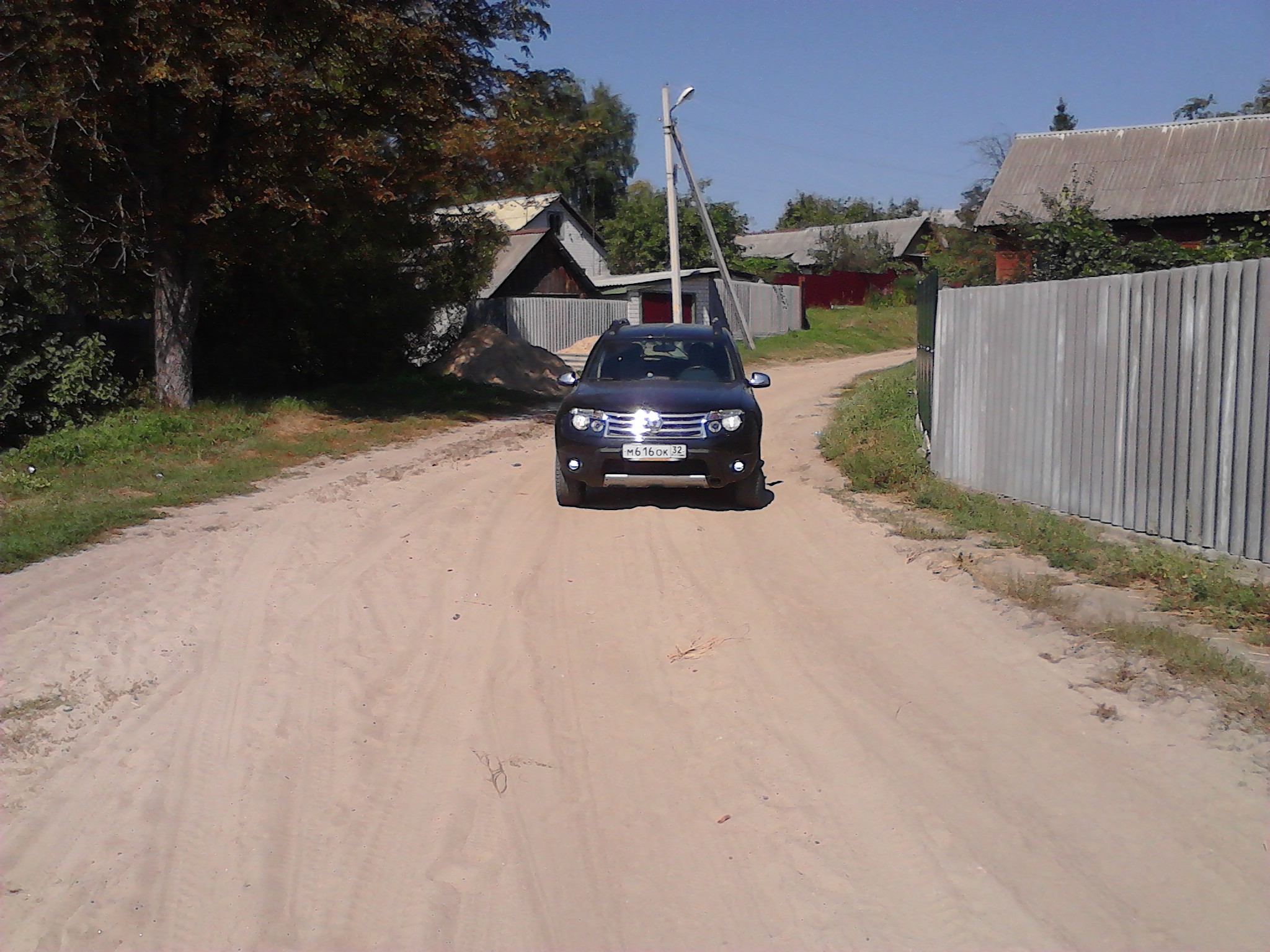

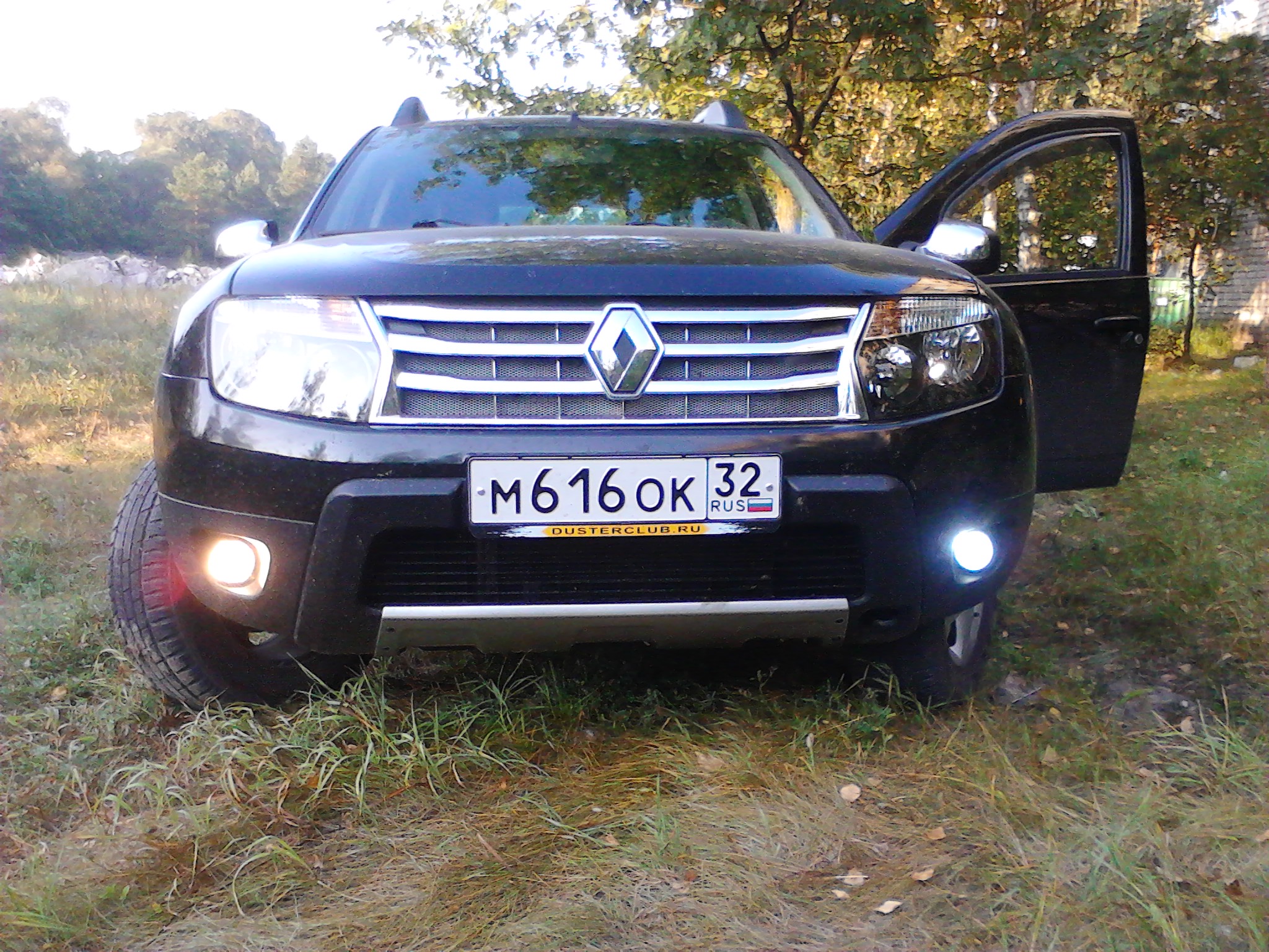

Sunder_UA
Аватар для Sunder_UA
Онлайн: Sunder_UA вне форума
Был(а): 18 мар 2020 09:36
Адрес: Брянская обл.
Автомобиль: Renault Duster Luxe 4x4 МКП6 +ESP +NAV
По умолчанию Re: Фары, лампы, противотуманки, габариты...
Использую противотуманки как ДХО - получил и установил китайские LEDы с линзой по 7,5W, вместо штатных ламп H11. Результат на фото...
Фото 1 - левая LED, правая "родная". Фото 2 - на солнце вместе с ближним (NBP LE)

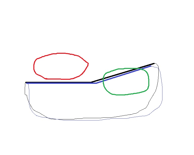

БерСер
Аватар для БерСер
Онлайн: БерСер вне форума
Был(а): 15 мар 2025 12:11
Всем трям!
Народ, подскажите. Как вылечить такой свет фар?
Цветами выделены: черный - ближний левый, синий - правый ближний, красный - левый дальний, зеленый - правый дальний.Лампы дальнего света доставал, менял местами - никакого толку.
Проблема возникла сейчас, раньше освещать нечего было - полярный день

БерСер
Аватар для БерСер
Да, испытал фары - ночь за рулем. После правки юбок ламп фокусировка пятна дальнего света нарушилась, и дальний сейчас светит хз куда. Граница ближнего света расплывчата, тоже не фонтан. Еще выяснилось, что правая фара отсает от корректора, то есть левая уже поднимается или опускается, а правая чуть некоторое время не двигается. Сразу к ОД или что еще посоветуете?
Я на drive2.ru
Старый 29.08.2013, 19:00   #538
HID
Аватар для HID
Онлайн: HID вне форума
Сообщение от БерСер
посмотрите крепление тросика корректора к блок-фаре. На логане так было у меня, правда там фара другая, тросик был не до конца вставлен и натяжение было хуже чем на соседней фаре.
