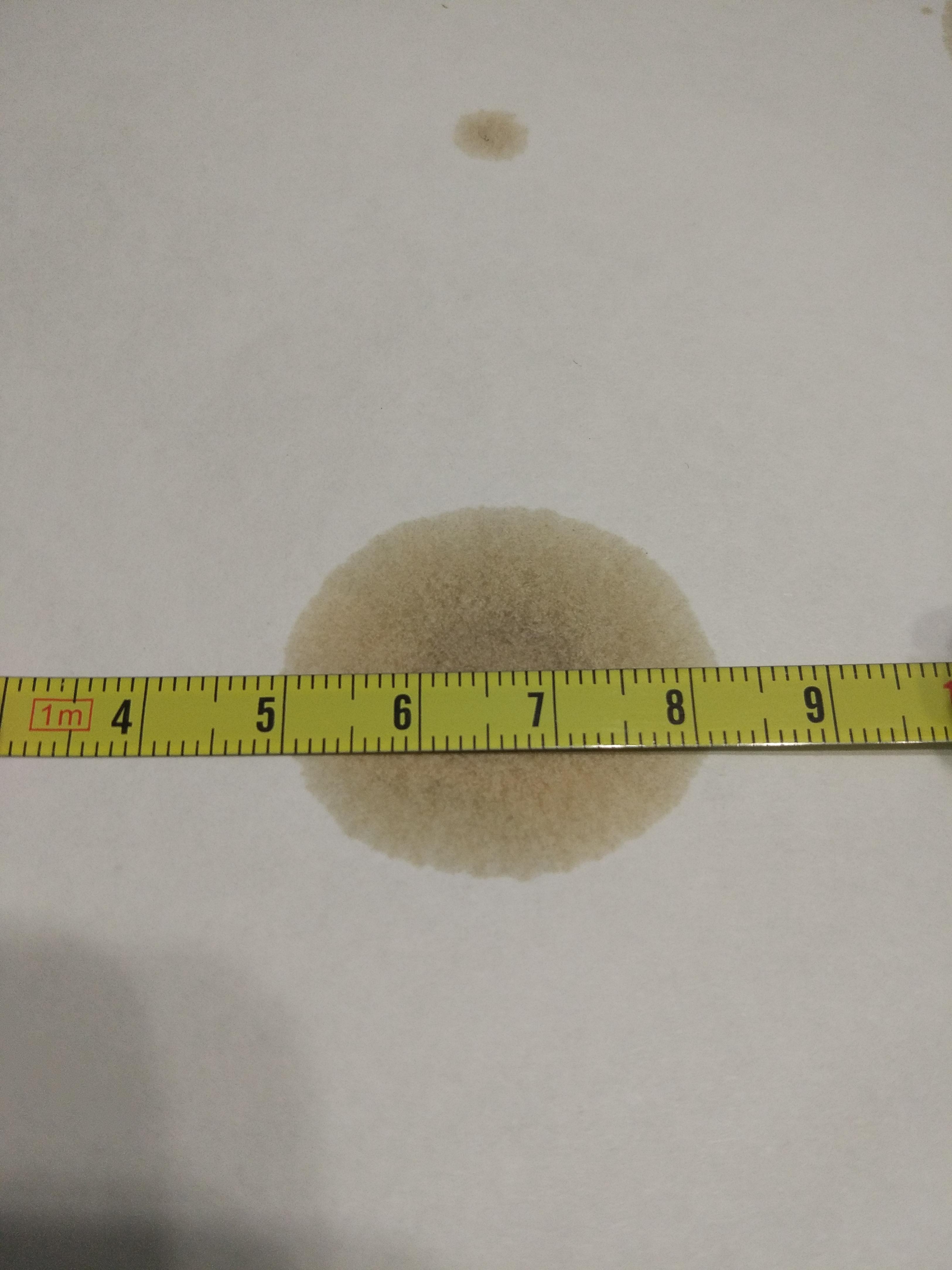

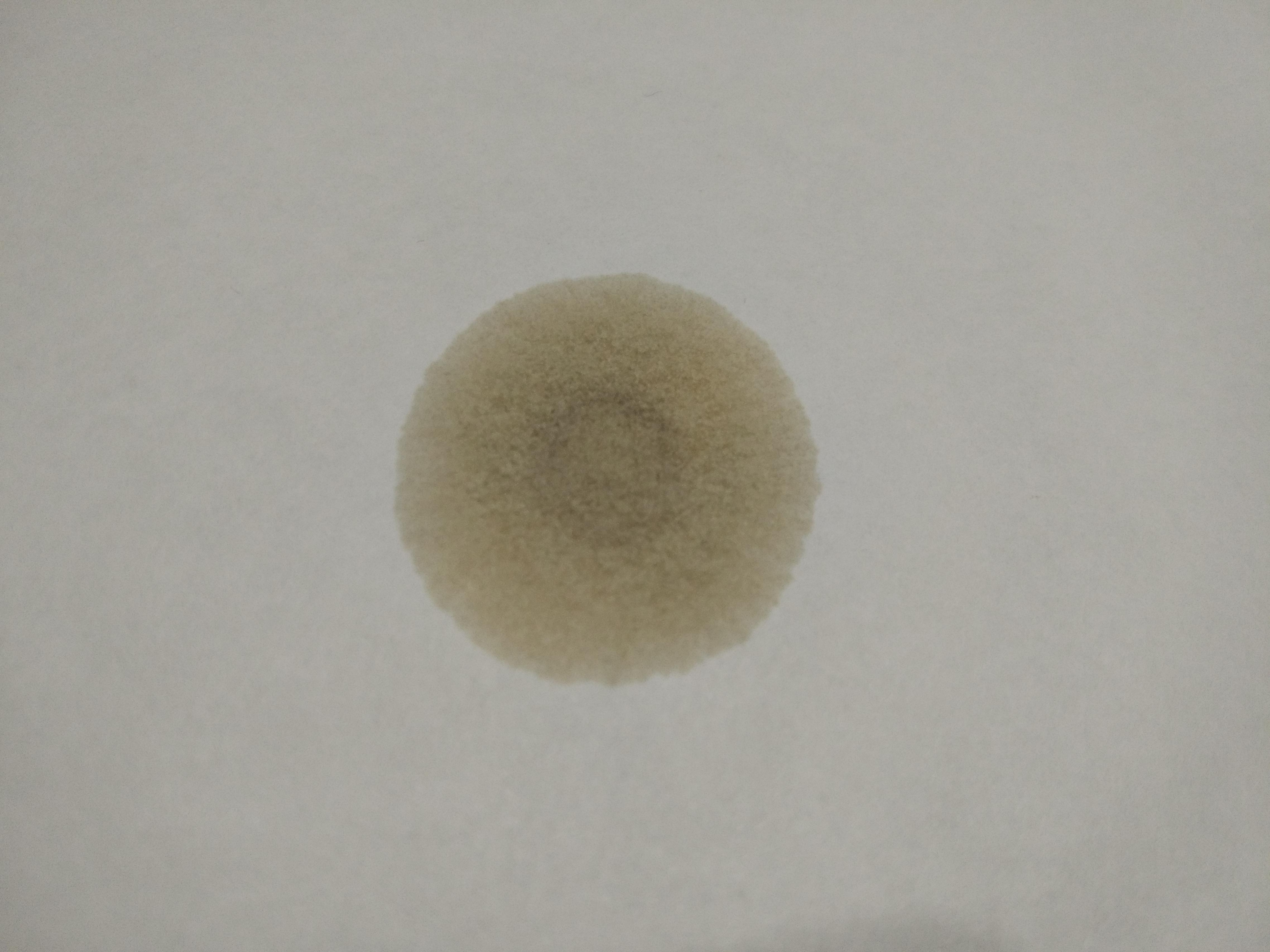

Специалисты по капельным тестам подскажите!
Elf 0w-30,пробег 7000км,7 месяцев(ноябрь-май), 100% город,зимние прогревы по 20 минут перед выездом.
Расчет по формуле дает 0.83.СтОит ли на нем еще кататься?

Сообщение от dugster Посмотреть сообщение
Ну и на что посмотреть?

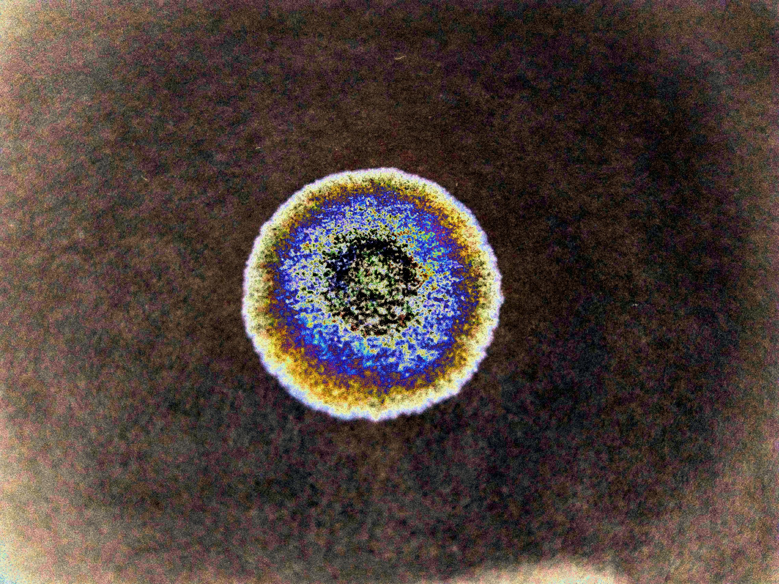

Каплю как долго сушили? В идеале нужно бы скан капли а не фото...
А так что сказать... Масло еще рабочее, но взвеси начинают выходить из ядра, километров через 500 капнуть и посмотреть. Водичка похоже есть в масле, после зимы это обычное явление.

Капля сохла 12 часов,маловато?утром тогда сделаю скан,как раз сутки будет
Скан сделайте с максимальным разрешением возможным на вашем сканере но не ниже 300 и выше 1200 смысла особого нет.
