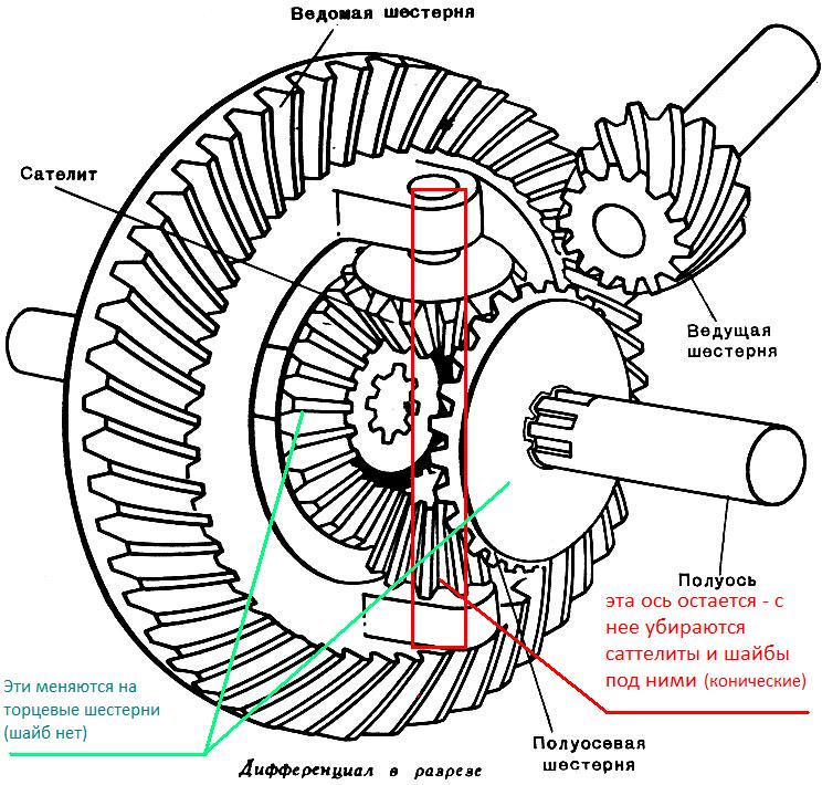

Не убедил Да и фоток бы.... С износами, о которых выше написано
Где износ то?
Я сказал фотки дам..чё тут смешного...
---------- Добавлено в 20:58 ---------- Предыдущее написано было в 20:55 ----------
А зачем Вы её (шайба) оттуда убрали?!
Они крепче любой железки в машине, и не только дастере....
Я её еле сточил, когда ставил квайф, он мне неверного размера приехал и мне понадобилось шайбу точить....
Тем более при установке локки Вы же оставляете стоковый корпус диффа, а выкидывается только внутренность....
Шайбы же стоят ВНЕ стокового диффа... кто придумал их выкинуть?
А и еще забыл! именно ЭТИМИ шайбами выставляются ЗАЗОРЫ между диффом и корпусом редуктора, и как следует в ГП....
Ты не о тех шайбах понял..шайбы убираются внутри диффа!

НО шайбы то там и установлены для защиты чугуна....
Вон Лёха и про трения уже цифирки написал....
Что быстрее сотрётся, чугун или сталь хорошего качества?
Стружку бы внутрях посмотреть....
Даёшь фотку!
А то хоть попи....ть по делу в ветке наконец то

Вот и вопрос то... Износ в диффе (сток - внутри) или самого корпуса редуктора....
Износ корпуса по пасадкам п.осевых на стоковом диффе...лока по твёрдости даже меньше стоковых п.осевых..от неё износа быть не может! читайте моли сообщения-зачем мне повторять одно и тоже Мурат ..ну обьясни людям..я даже табл. коэфф-ов скинул...
Старый 17.03.2016, 21:23   #546
atom1982
Модератор
Аватар для atom1982
Онлайн: atom1982 вне форума
Был(а): 26 июн 2020 09:39
Имя: Alexandro
Адрес: моск.обл. г.Мытищи
По умолчанию Re: Обсуждение эксплуатации блокировок для Дастера от НИРФИ. Отзывы. Рекомендации. Со
Сообщение от Кулак Посмотреть сообщение
А я без мольберта нихтфирштейн! Фотку хочу
Т.е. износа быть не может, но он есть?!

Стас, видео то я видел....
А нет уверенности што шайбы не крутятся вместе с п.осевыми! А про стружку неоднократно писали..есть
А они и не должны крутиться....
Если крутятся - значит посадочным местам абма.
Всё правильно...вот у некоторых и происходит амба

Да блин..Саш..ну ты читаешь вообще что я пишу...ты же не в курсах про локу..при её установке рег-е шайбы из под п.осевых в диффе-убираются..так проектировался локрайт..и уж на сотни др-х диффов и др. машин.

Насколько я помню, шайбы в родном диффе есть (в виде усеченного конуса) - но только под саттелитами. Под ведомыми шестернями они не стоят. Как и шестерни локрайта они имеют плоскую "жопу" и упираются в корпус дифференциала. Тока при распоре осью торцевых шестерен локрайта, осевая нагрузка на корпус, естественно в разы больше - отсюда и износ.
Картинка неточная, но иллюстрирует:

Так про какие все шайбы говорят?
Регулировочные шайбы стоят в корпусе редуктора а не внутри диффа стокового куда локка впендюривается....
ИМЕННО ТЕ КОТОРЫЕ ВНУТРИ ДИФФА!!!
