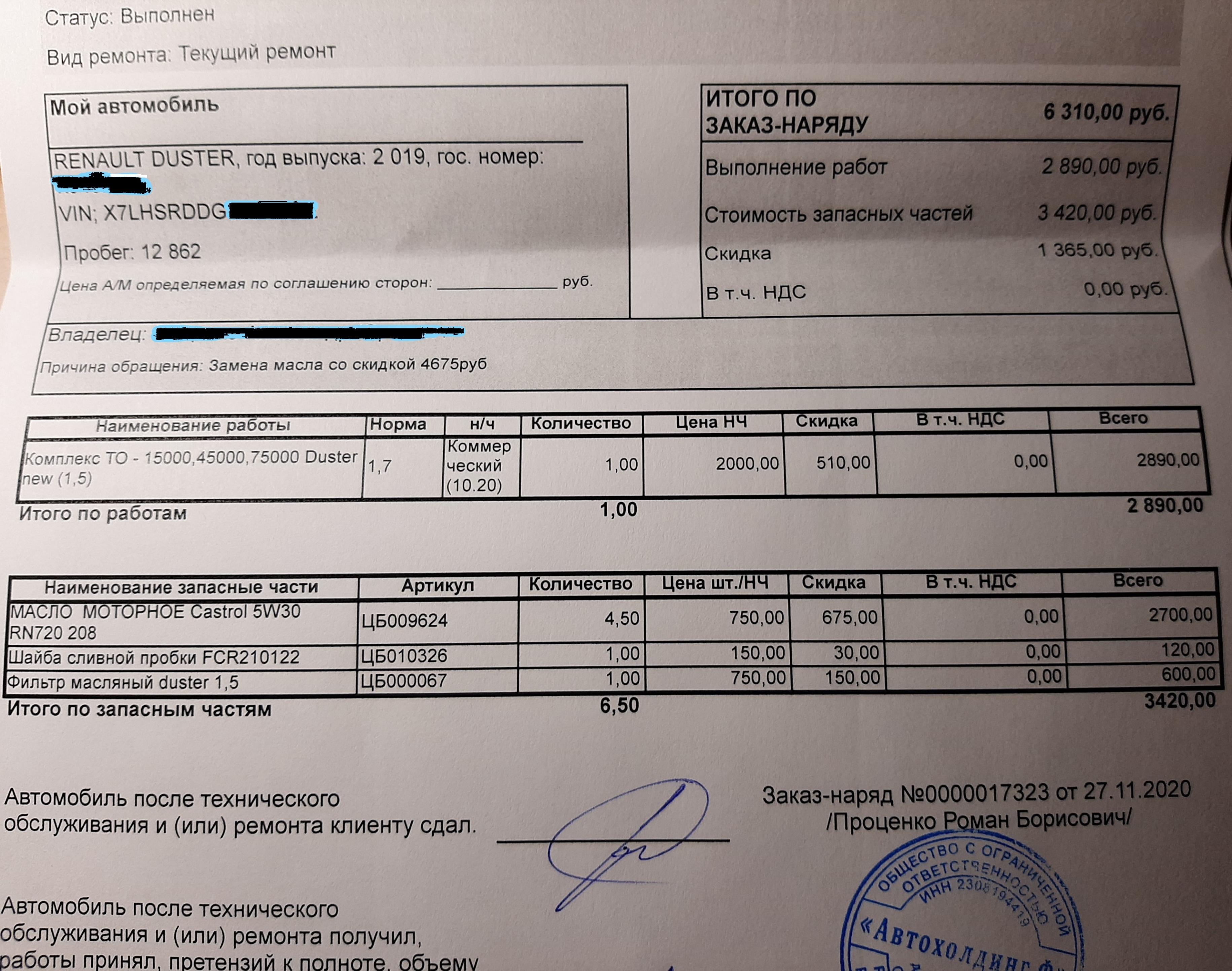

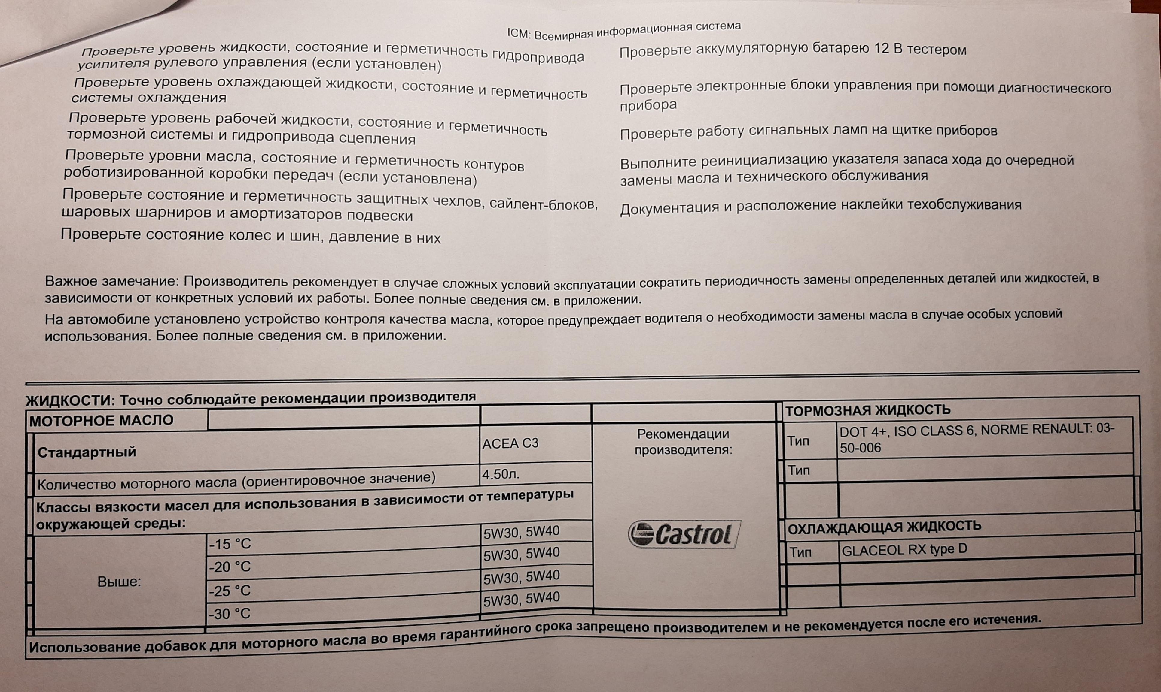

В прошлом году проходил то-1. Вот такие документы дали.

У вас в мануале С3, а залили на ТО стандарта С4 (RN720). Это гейропейские заморочки (для Евро 6 рекомендовалось). С4 лучше не лить. Защищает хуже, угарает сильнее, стоит дороже. Даже полнозольник В4 залить и то лучше. Не помню чтобы у кого-то на вышел из строя сажевик из-за полнозольника.

Кто его знает! что лучше лить, у каждого своя религия. Я попросил в автосалоне мастера по ремонту, чтоб он конкретно по винкоду автомобиля посмотрел во всемирной информационной системе какое масло в мой автомобиль надо заливать. Он мне распечатал, а в книге по машине написано другое масло Эльф С4-0720 5W-30.

Знают, те, кто разбирается в назачении масел.
Моему другу на VAGовский бензиновый двигатель Skoda Yeti тоже С3 по каталогам подобрали специалисты.
