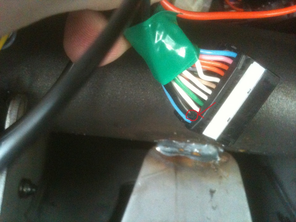

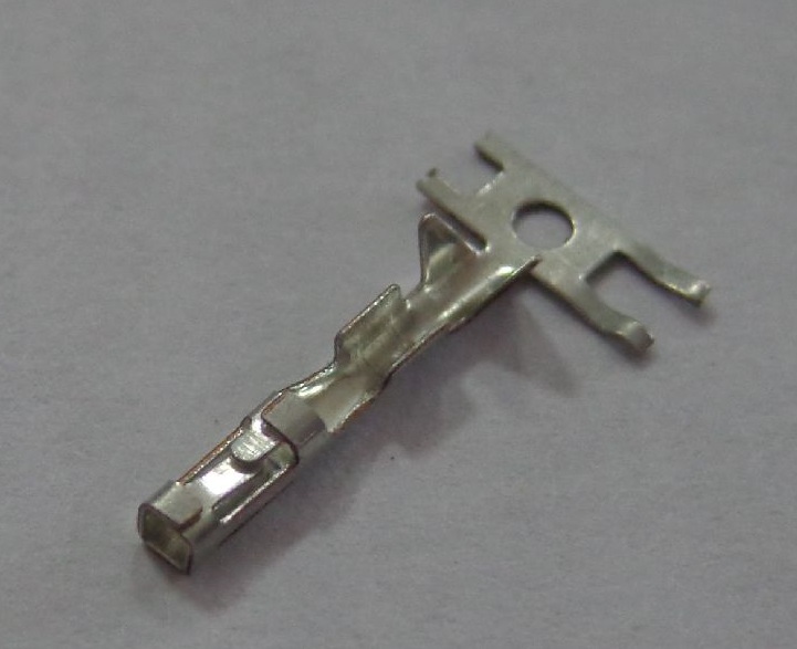

Я не пойму как вы ее приподнимали (белую штуку). Отгибали со стороны синей стрелки на фото ниже?
Есть вот такие клеммы от Мультитроникса.
Хочу их попробовать туда воткнуть. Но не пойму какой механизм крепления контактов в штатных клеммах.
Блок питания от ПК недавно только выкинул...

По бокам колодки есть типа фиксаторов тонкой отверткой поддеваешь и белую пластину поднимаешь, до конца я не вынимал, чуть приподнял и воткнул контакт.
Вложение 83443
Вложение 83444
По бокам защелки. Но поднимается, подумали полностью, нет. Только на миллиметра полтора. Чуть подняласть и этого достаточно для того что бы вставить контакт. Ножом поддел и всё. Когда я писал про то что вставил контакт, ни кто не писал что делал так же. Все провода вставляют, который потом теряет контакт. А оказывается есть единомышленники, не колхозить.

На ниве я бы провод может воткнул. А на этой машине рука не поднимается. Если делать, то по человечески. Поэтому никому не даю в электрике своей копаться даже официалам (им в первую очередь). Лучше сам все подключу.
По теме... Т.е. сбоков надавить на фиксаторы и немного отвести белую штуку в сторону? Я так понял в нее вставляются контакты и когда она вставляется зажимает их. Пытался вчера эти фиксаторы вдавить и вытащить белую хрень, но так и не вышло толком. Только фиксаторы деформируются. Вот и решил спросить. Ладно всем спасибо, на днях еще раз попробую.

Сообщение от DRуг
Нет не надавить, а подцепить с края ножом и приподнять. Планка не сдвигается, а приподнимается. Контакт вставляете и планку на место защелкиваете.
Ваш контакт очень похож на тот который я ставил.

Сообщение от Feargin
Так точно! Ножом по бокам поддел и приподнял. Поддеваешь и открываешь замок ножом, одновременно. Полностью не вылазит , только на чуть-чуть.
