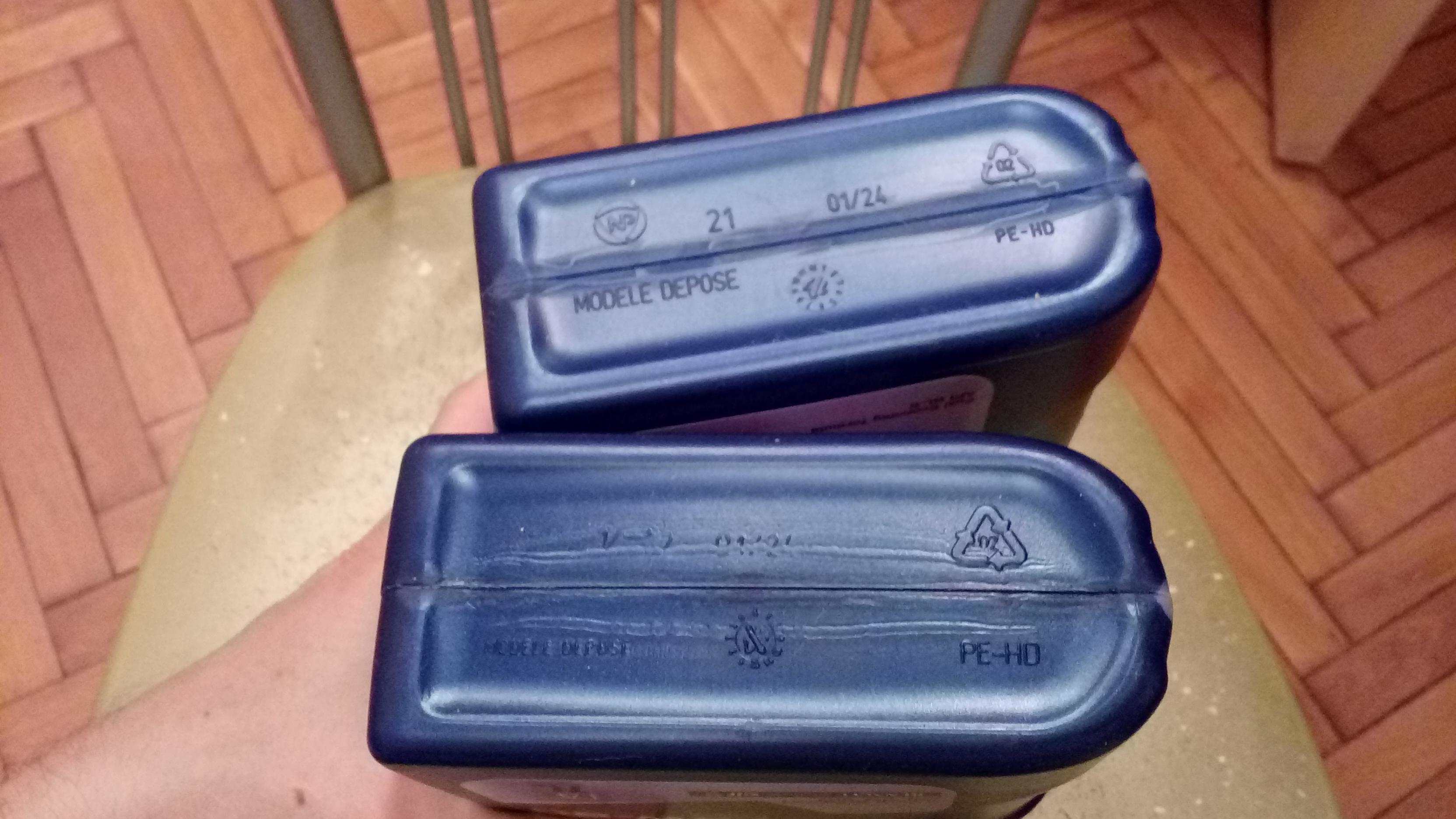

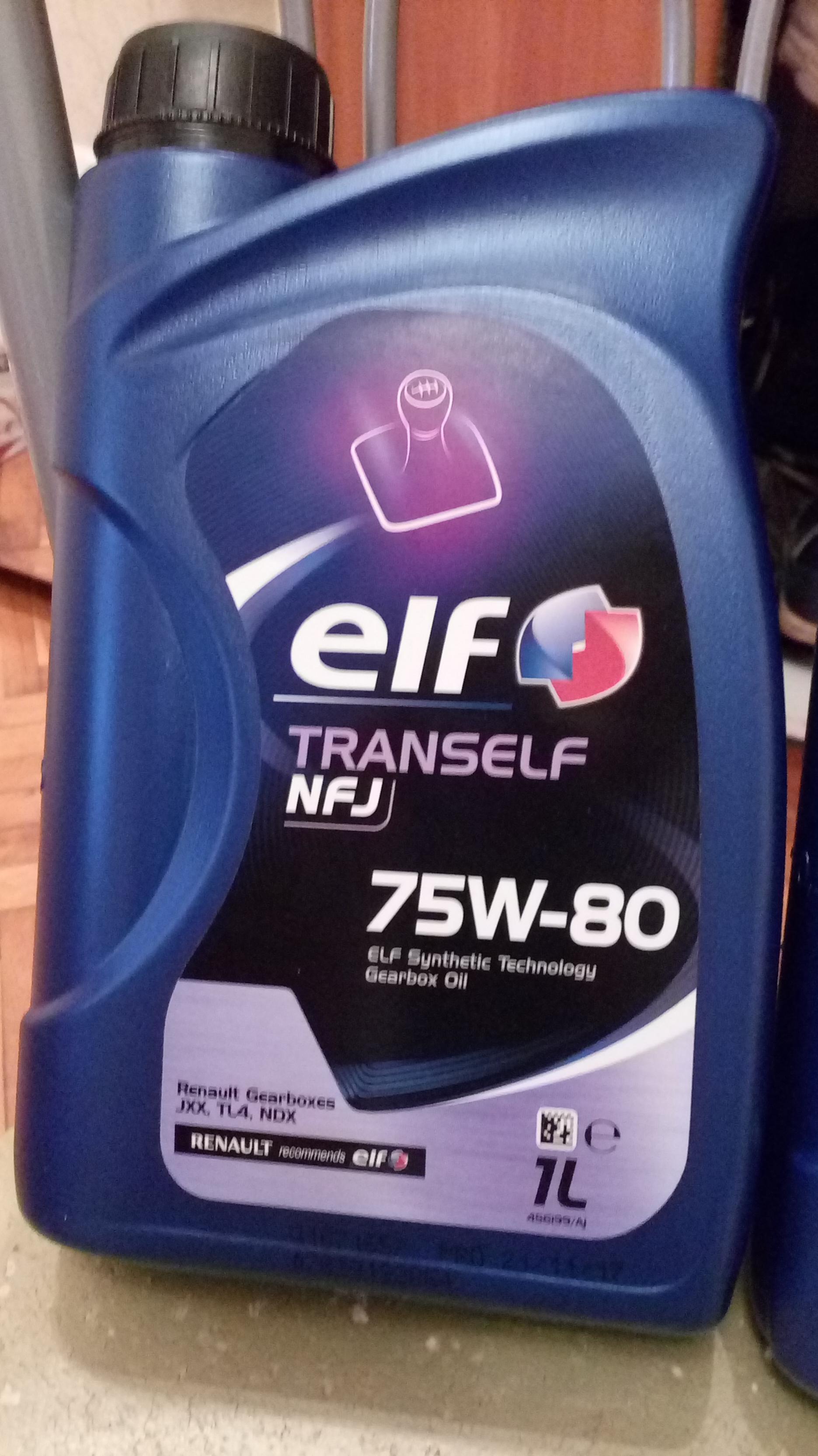

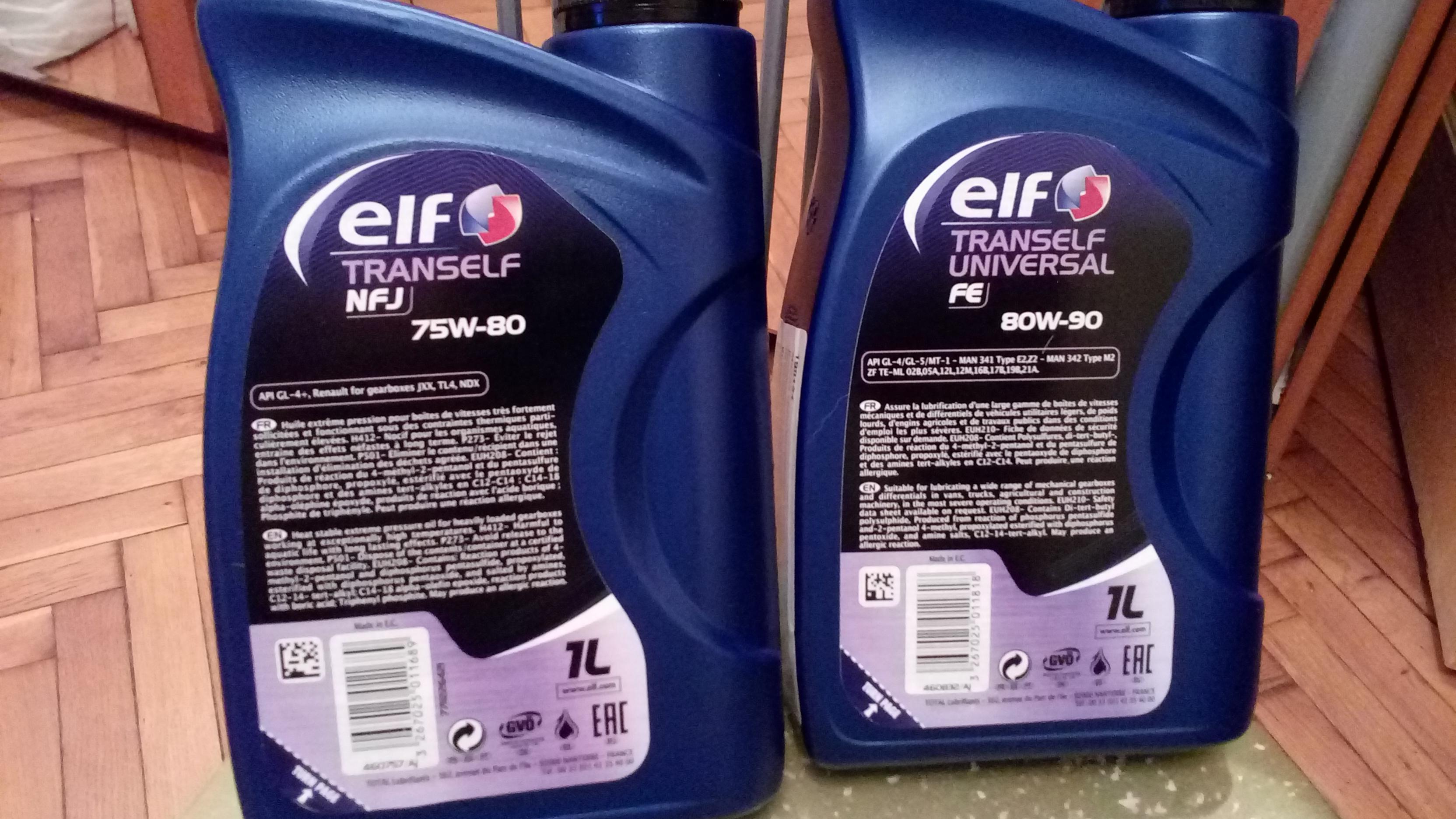

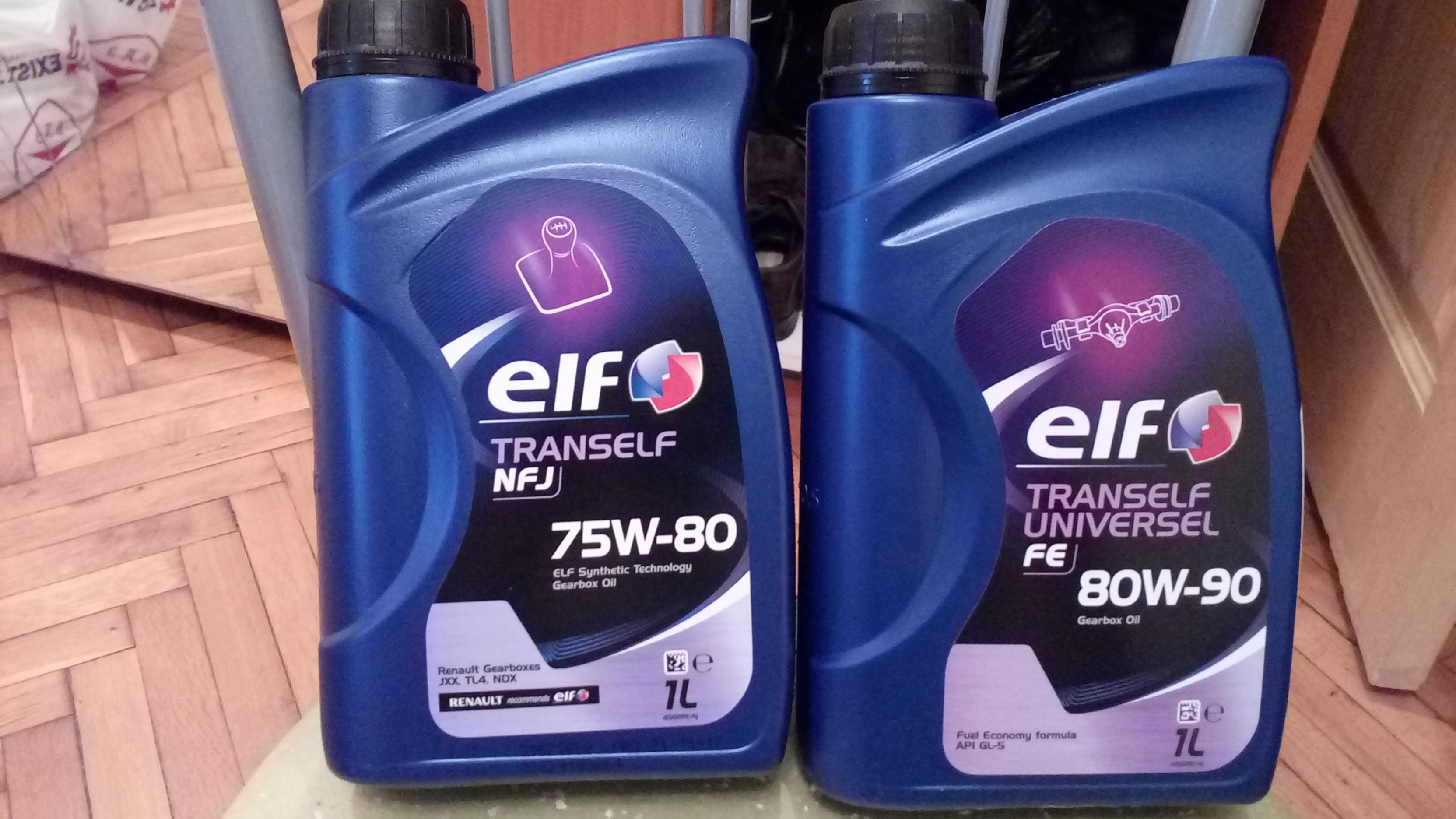

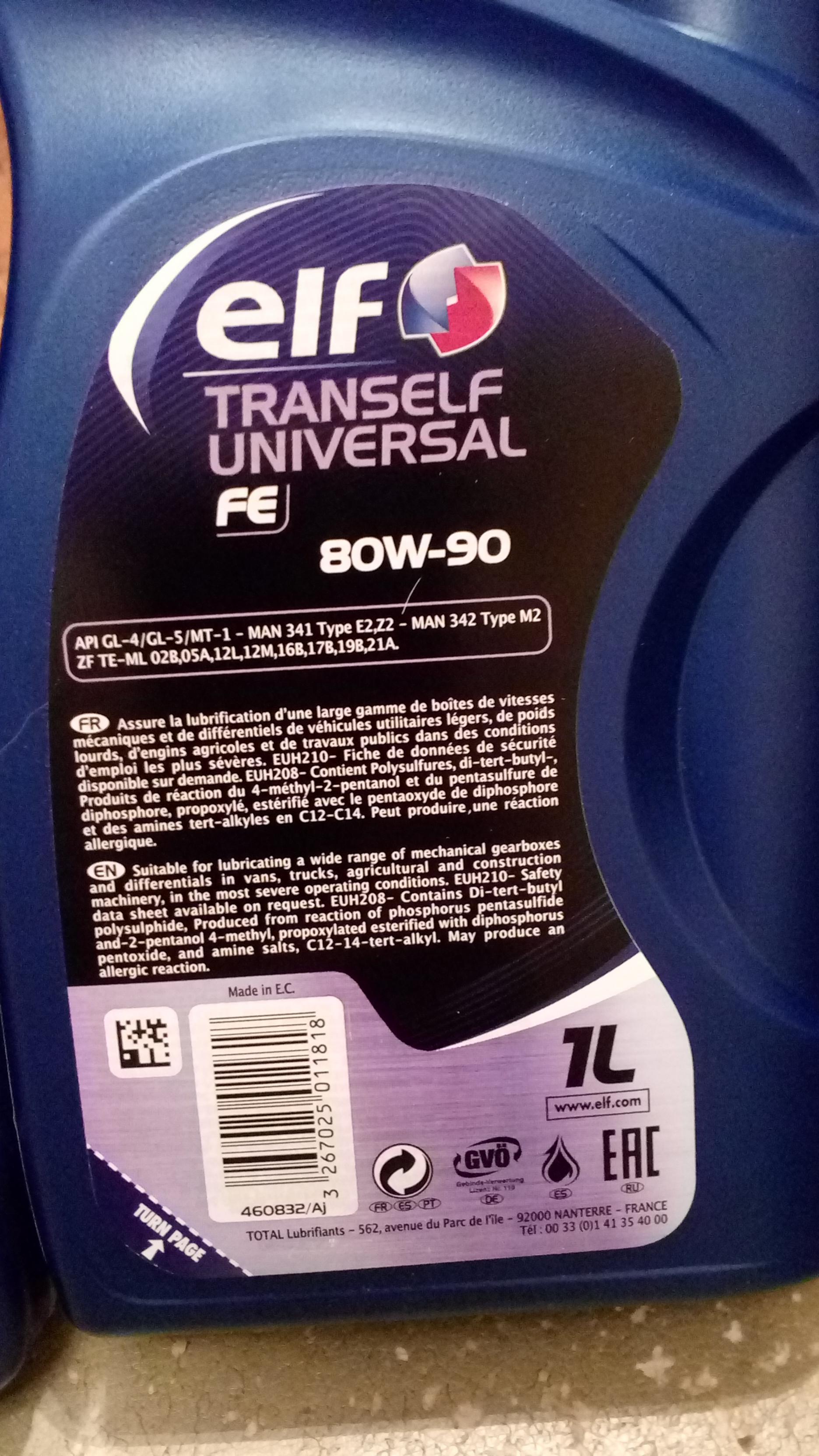

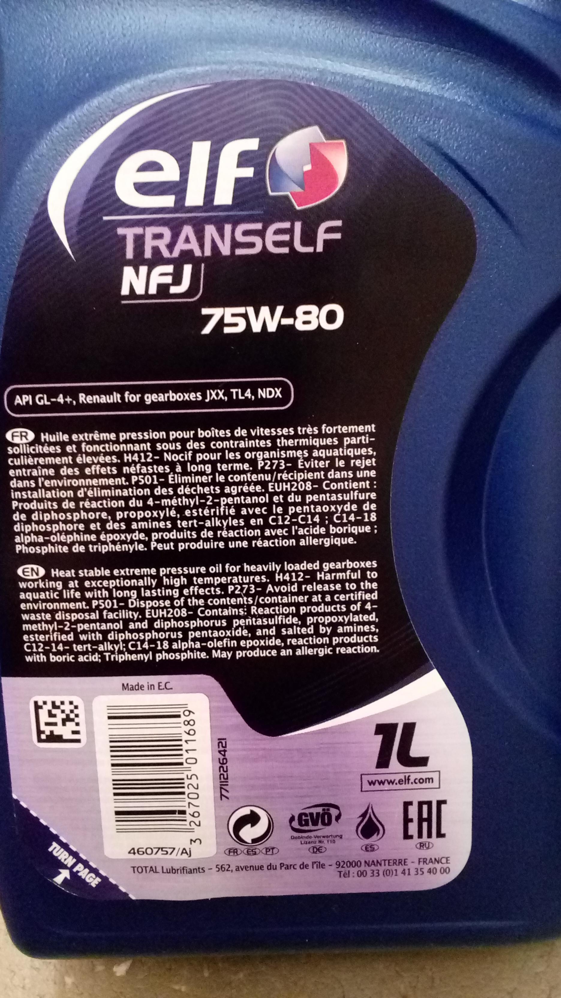

Помогите определить поделка или оригинал масло ELF TRANSELF NFJ 75W80 и FE 80W90.
Приобрел намедни во всем известном магазине ЭКЗИСТ два вида масла для коробки и раздатки соответственно: ELF TRANSELF NFJ 75W80 и FE 80W90 и при обычном визуальном сравнении меня стали терзать смутные сомнения в "ОРИГИНАЛЬНОСТИ" ELF TRANSELF NFJ 75W80. Может кто сталкивался — помогите. В блогах данная тема была, но внятных ответов не нашел.

Сообщение от Животновод Посмотреть сообщение
Трансмиссионку в литровых бутылках никто не подделывает.
Просто одно из масел у тебя произведено в Румынии из отработки, а другое в Бельгии из нефти.

По умолчанию Re: Масло в раздатку и задний мост.
Не знаю, как определили, какое от куда? По штрих-коду?
В Румынии завод масла из отработки делает. Не с базовых масел, а с отработки. Очищает и т.д.
Что значит из отработки?
Наши отсталые производители Лукойл, Татнефть, Роснефть, Газпромнефтехим делают масло по отсталой технологии из нефти.
В гейропе масло с СТО сепарируют, обрабатывают флоакулянтами, растворителями и т.п. и досыпав присадок отправляют в Россию.
Поэтому Бельгийские масла прозрачные и без запаха, а румынские темные и воняют как лакокрасочный комбинат.
