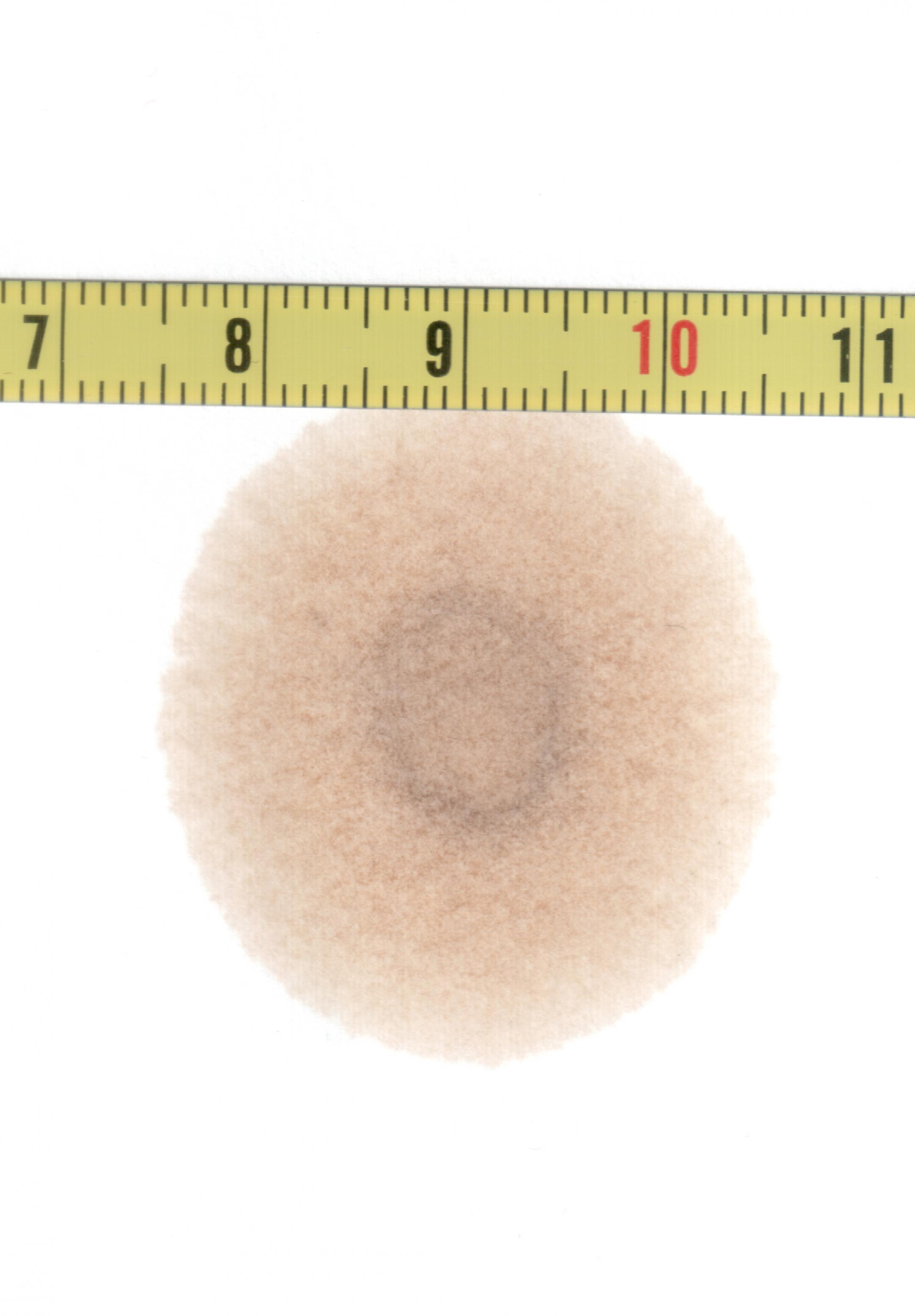

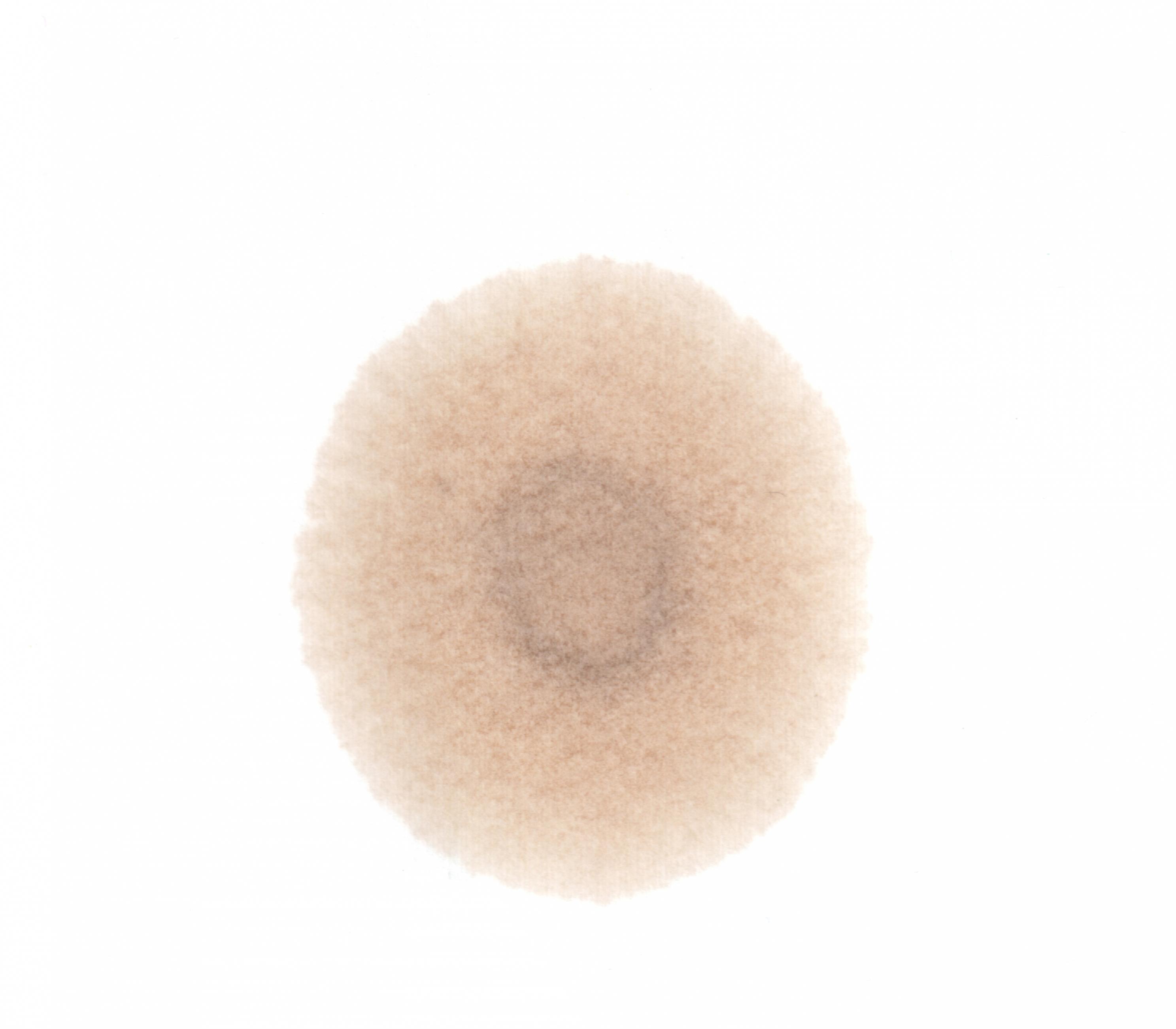

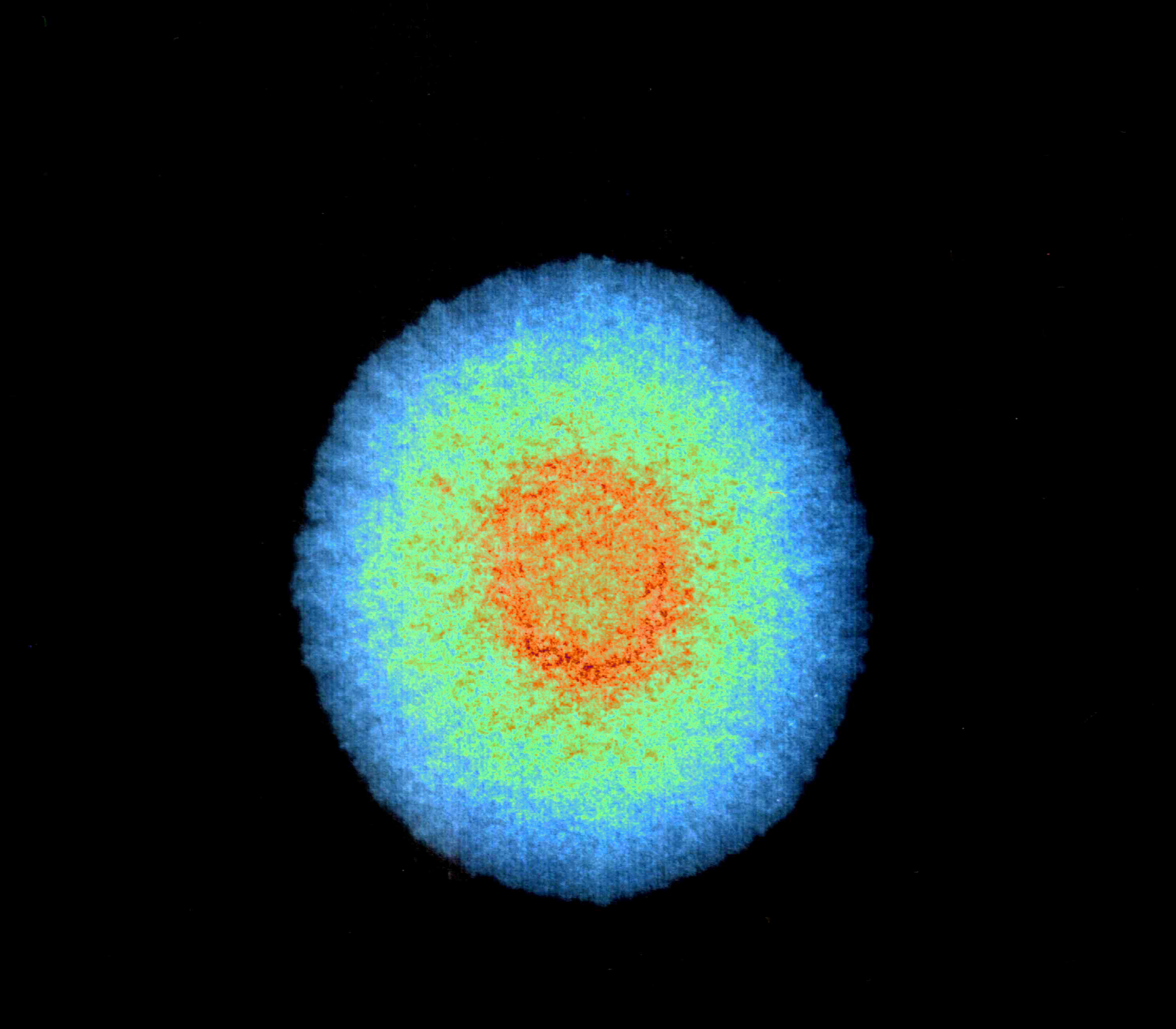

Vladslav68
,вот сканы после суток сушки.
И еще вопрос,как сделать сие чудо с изображением как у вас?

Ядро начало разрушаться. Как писал ранее, 500 км и смотреть. Стабильным состояние масла назвать нельзя. Дальнейшая деградация может быть очень резкой.
Вода в масле есть. Зима однако.
Обработка изображения детально на ойлклубе описана...
