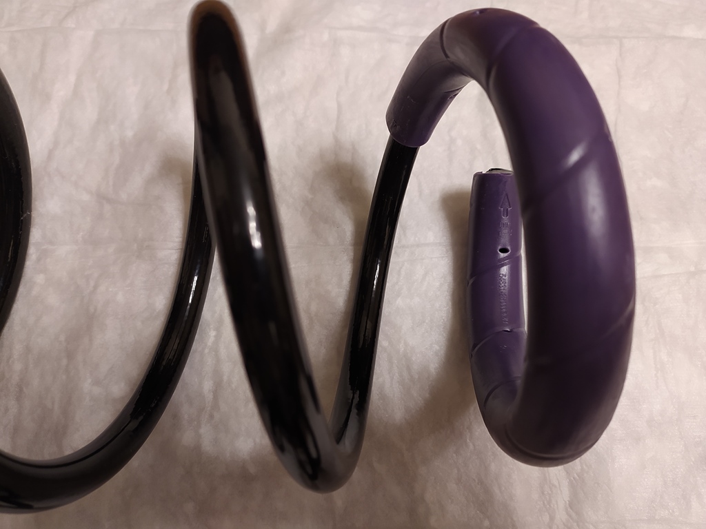

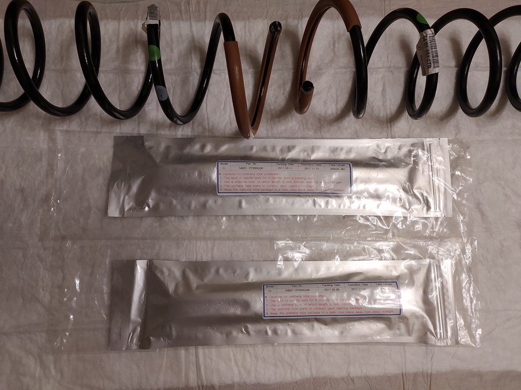

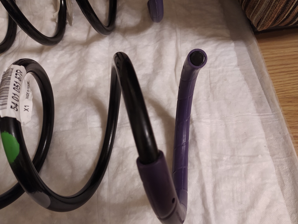

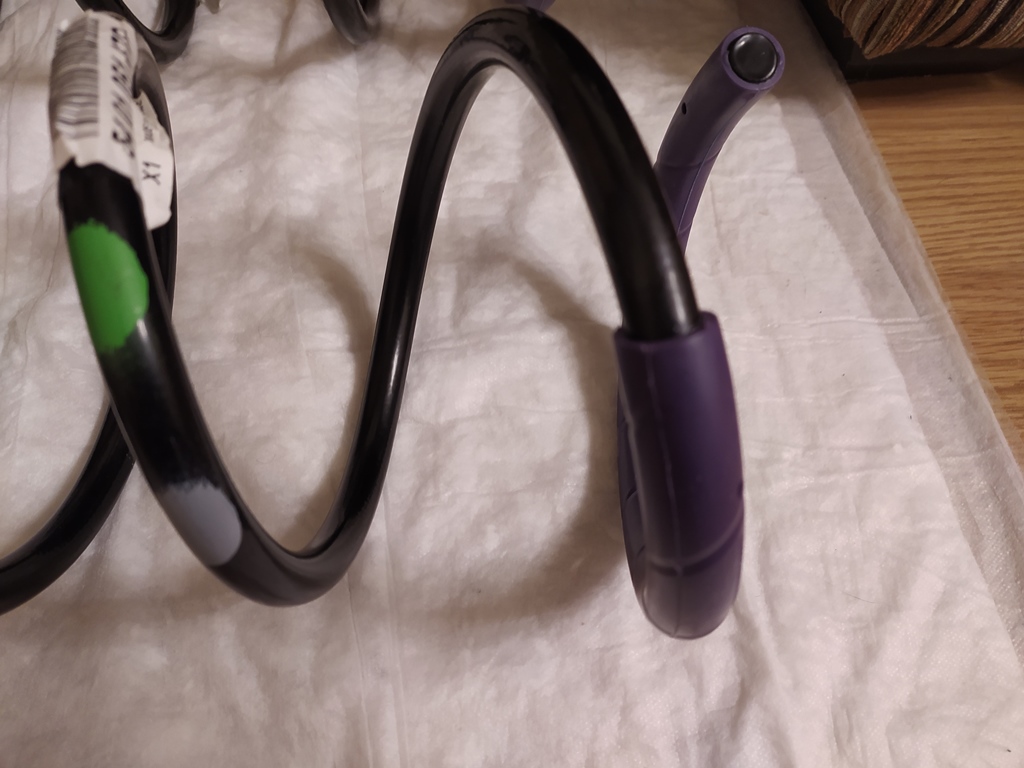

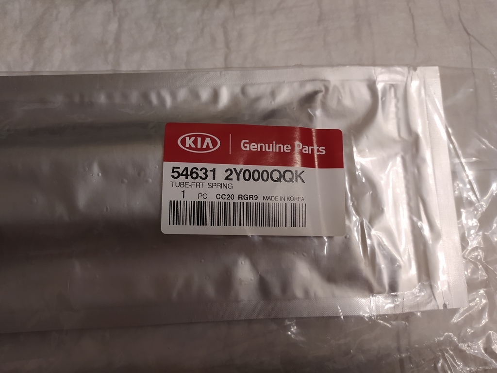

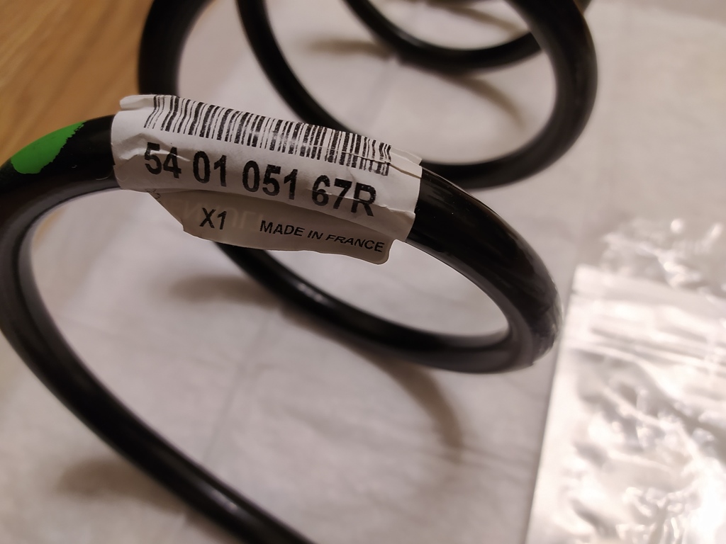

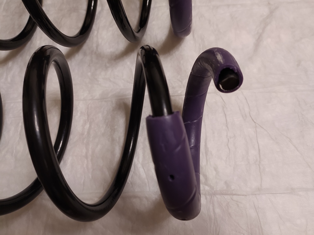

Заменил передние пружины на новые зелено/серые 540105167R.
На новые пружины (и на верх, и на низ) надел трубки HYUNDAI/KIA 546312Y000QQK.
Купил 2 упаковки просрочки по 319р. за упаковку (2 трубки в каждой упаковке).
Сохли 3 дня дома. :-)
Защитные накладки с новых пружин поставил на старые передние.
Свои старые передние зелено/серые пружины поставил назад.
Амортизаторы передние RENAULT 543028126R.
Амортизаторы задние RENAULT 562103964R.
Всё оригинал, в оригинальных коробках - Monroe.
Пыльник передних амортизаторов RENAULT 540505149R.
Пыльник задних SASIC 2654020.
Заменил опоры передних амортизаторов RENAULT 6001547499 с опорными подшипниками RENAULT 8200651172. Задние опоры и подшипники в порядке.
Втулки заднего стабилизатора RENAULT 562300111R - с недавних пор попросились на замену.
Всё отлично, доволен.
Машина поднялась. Перед - до 48 см (на 3,5см), зад - до 48,5 см (на 5,7см)
Подвеска "собралась", исчезла расхлябанность. Жестче не стало. Доволен!
Всё покупал в автодоке. Передние пружины у дилера в декабре по акции.

Продолжение.
В каждой упаковке один в другом по 3 пакета; 1-й - наружный с маркировкой, 2-й - светозащитный герметичный зеркальный и 3-й - герметичный, в котором 2 трубки в жидкости.
Усадка трубок.
1 и 2 фотки - сырые, после вскрытия.
