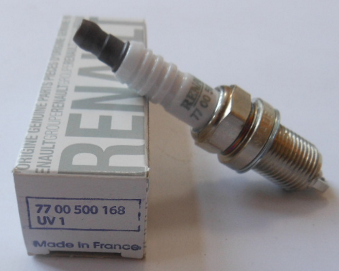

elektriksgp
Свеча зажигания двухэлектродная - RENAULT 7700500168.
Вложение 104937
С торца на коробке указана марка свечи штампиком, если отпечатано типографским способом - подделка.
Херасе... Штатные бвухэлектродные свечи!!!!????
Гдето кто то мутит и скорее всего дилер...
Пятый год на дусе и еще не сталкивался с двухэлектродными штатными свечами...

АЛЕКСЕЙ-67
Отправить личное сообщение для АЛЕКСЕЙ-67
Найти ещё сообщения от АЛЕКСЕЙ-67
10.01.2017, 22:04

archibalddias
Продолжение марлезонского балета - разобрали мотор...
Круть! Попадос на почти ровном месте. Почти - потому что если уж делаете ТО у ОД, нафига свое масло привозить? Копеечная экономия? Я как то дилерским 200-литровым бочкам доверяю больше, чем ближайшим автозапчастям. Да и случись чего, есть хоть с кого спросить.
---------- Добавлено в 22:04 ---------- Предыдущее написано было в 21:58 ----------
АЛЕКСЕЙ-67
Пятый год на дусе и пще не сталкивался с двухэлектродными штатными свечами...
У меня сновья такие двухэлектродные стоят до сих пор, ничего удивительного в этом не вижу.

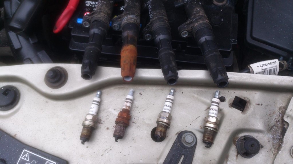

Gleb270683
Заводские, стоковые свечи напишите пожалуйста их марку и модель, и где сделаны, а если можно фото.
Вот, заводские Чемпионы
С пробегом, кстати, больше 33 т. км

elektriksgp
Мне такие ОД на первом ТО навязал
только ставить не стал,а в багажник положил

Добрый вечер!
Возникла проблема запуска с 07.01.17 по 08.01.17. - не завелся. (бензин 95)
09.01 - выходной, работал.
10.01 - взял за свой счет, засучил рукава и полез: чудеса, как в сказке (фото ниже):
на в 2 ом ТО у ОД мне поменяли свечи, всеж 30 т. км пробежал, типа положено. Махнули не глядя на оригинальные (на фото видно какие), провели диагностику двигателя - норма, супер.
В 20-х числах 16 г. ТО -3 (все в рамках) - и все опять супер. Машина зверь!
После того, что увидел, слов нету. На"уя им деньги платить: за слова, подписи и печати?
Что с них можно с них спросить за данное безобразие?

machihin e.s.
А они и не подписывались форсунки омывателя герметизировать
К пуговицам претензии есть? (С)

На втором ТО у ОД просто забыли сечу закрутить, тока наживили

Strusto
Ну хотя бы свечу нормально в крутить могли бы?

machihin e.s.
Вы же сами написали, что машина-супер, значит закрутили

Strusto
это их слова

garag45
Не верный подход. И вопрос странный.
Почему, когда они меняли свечи, форсунка омывателя над третьей свечой могла не протекать и там все могло быть сухо и чисто, свечи они заменили, свою работу сделали.

Strusto
И так могло быть. И иначе.
А я вот о другом думаю. Родственнику знакомого поменяли мотор по гарантии (1.6) после отвалившегося бокового электрода свечи. Стоит ли самому менять (подкидывать) свечи? Понимаю, редкость необычайная, но мысль есть.

Strusto
А она и не протекает, могу фото сделать. Все чисто.
Вопрос: ТО 2 и ТО 3 - есть гарантия, или как? (даже если и протекает форсунка омывателя. я её не "дырявил", косяк не мой)
Доказать тока сложно, на ТО лично не присутствовал, не видел, что и как делают и проверяют.
