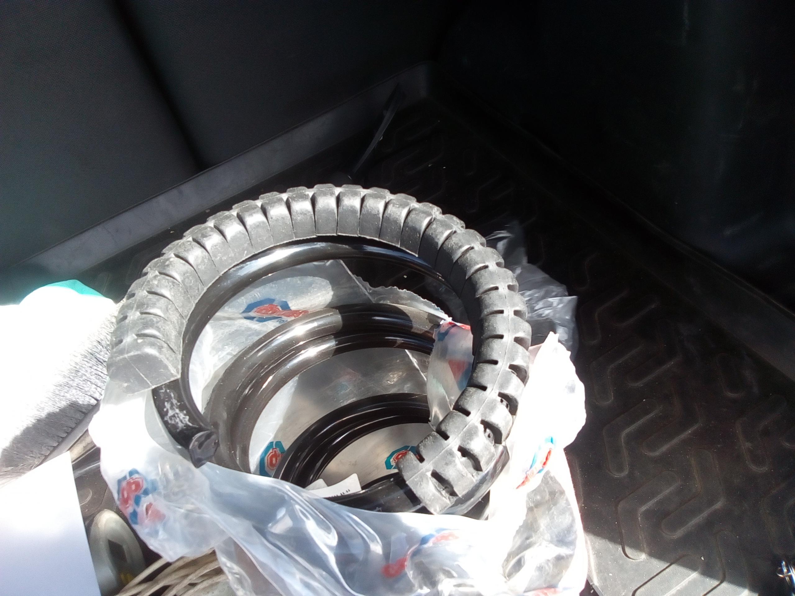

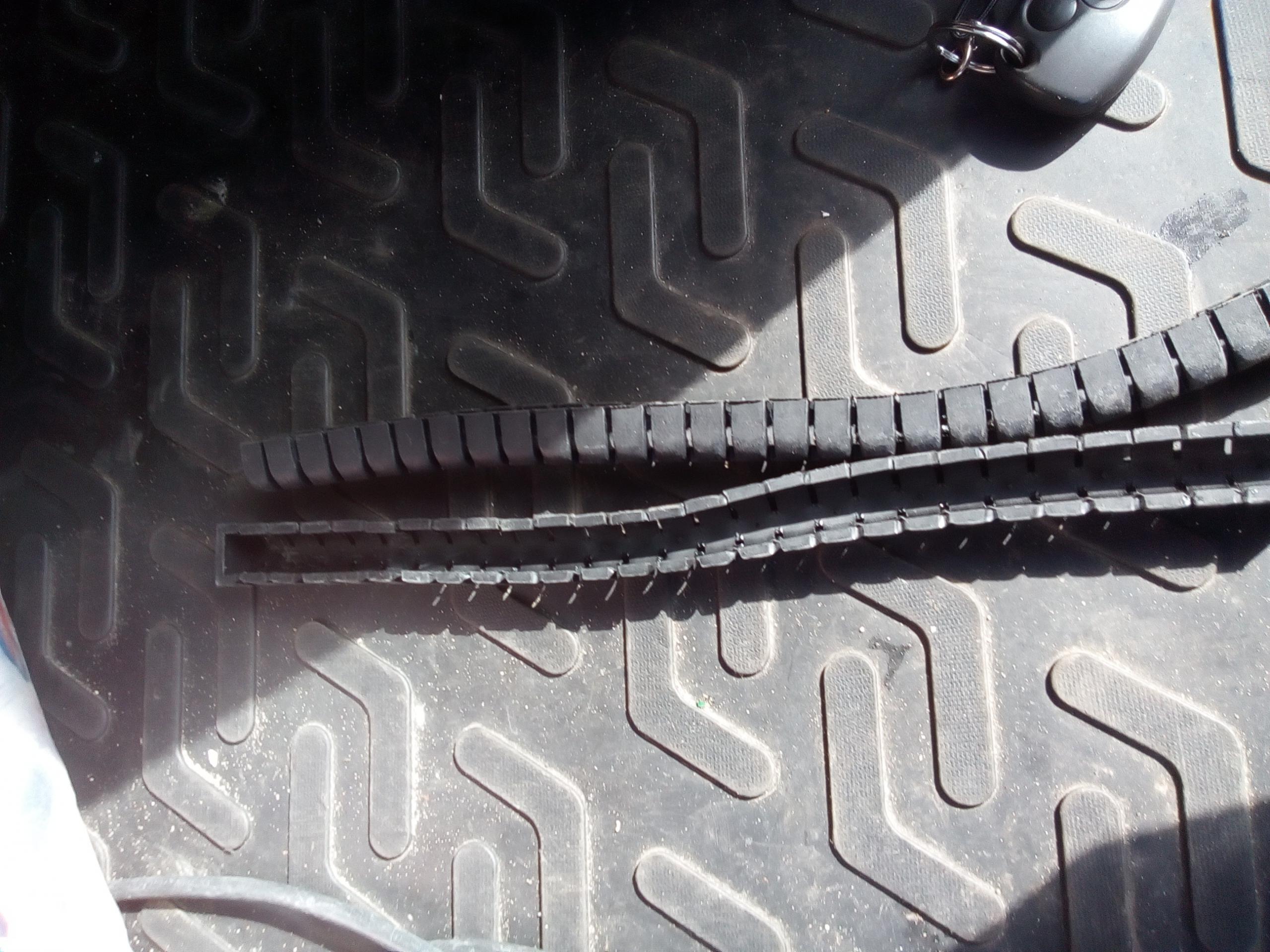

Всем привет. Собираюсь заменять задние стойки с пружинами, стойки купил каяба дали гарантию на год с книжечкой, пружины фобос, отбойники и нашел в ВАЗовском магазине вот такие виброшумоизоляторы стоят 140р. за 2 штуки.

Отбойник у нас совмещен с пыльником аморта. Трубки на пружинах нужны чтоб пружины при трении о чашки аморта не скрипели

Сообщение от сталкер57 Посмотреть сообщение
на низ я бы не поставил - пружина будет постоянно, как в ванне абразивно соленой грязи, трется.
PS Стоит, каяба задняя = чуть покороче, но ход (дельта) как у штатных. Каябовские пыльники + отбойники коротковаты.

Начал как то зад раскачиватся, сегодня заехал в сервис и приговор задней правой пружине - отломился нижний виток, пружина болтается при поднятой машине. Други, какие пружины порекомендуете?
4*4, 2.0 литра, ручка.
