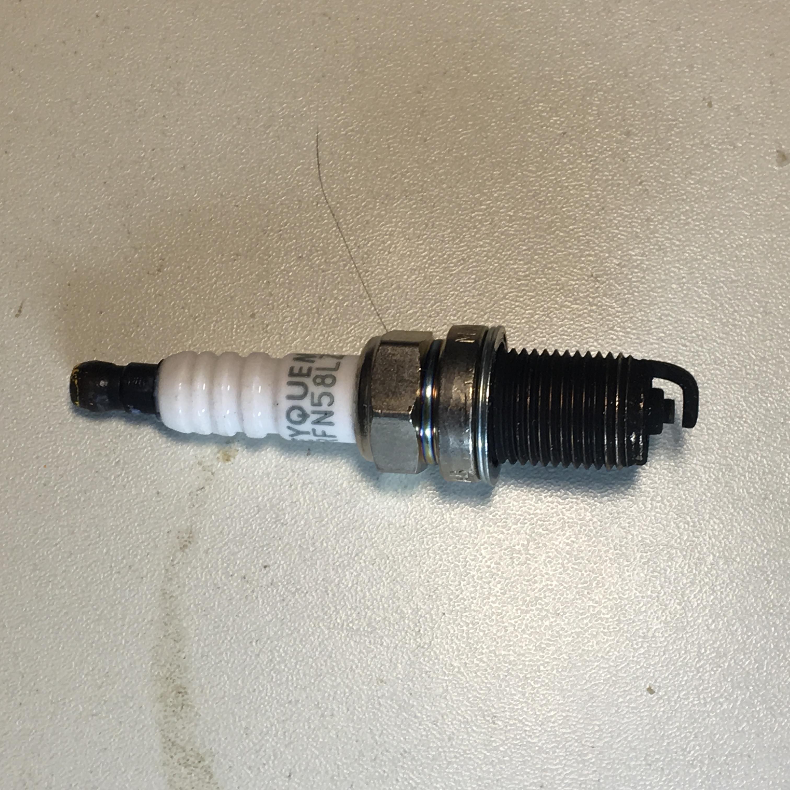

11.01.2017, 22:11
5673
vadim-evgen
Регистрация: 21.12.2016
Сообщений: 17
Записей в дневнике:
1
1 д. 20 ч. 37 сек.
25
Был(а): 28 авг 2018 16:06
Адрес: Дубна
Автомобиль: Рено Дастер
Re: Плохо заводится на холодном. 2,0 бензин

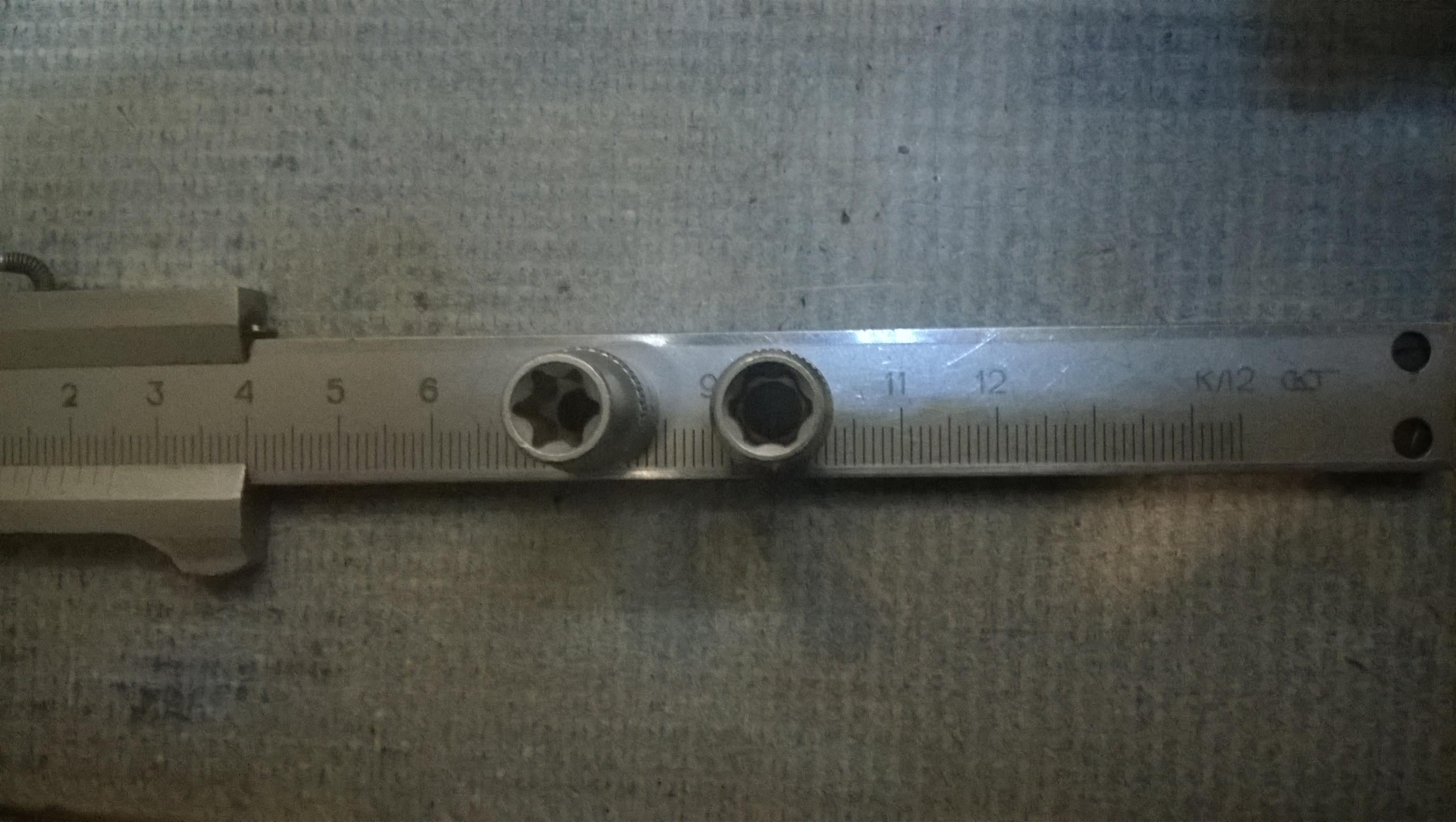

Как обещал, выкладываю фото. Вот такие свечи были куплены с машиной 1300 км назад. марка RFN58LZ. Вся чумазая, а когда выкручивал еще и мокрая. Взамен поставил 77 00 500 168 UV1 трехэлектродная. фото было выше, у меня точь-точь такие. Цена в местном магазине 245 руб. Китайская или французская, не знаю. Ездит машина хорошо.
vadim-evgen
Найти ещё сообщения от vadim-evgen
Читать дневник
11.01.2017, 22:25
5674
vadim-evgen
Сообщений: 17
Записей в дневнике:
1
1 д. 20 ч. 37 сек.
25
Адрес: Дубна
Scorp 3
Нет, "каждый сам куец своего счастья". Новые, так новые. Но что мешало выкрутить все остальные свечи и прогреть, если первая была залита/закопчена? Понятно же было, что и остальные такие же и все равно их выкручивать пришлось. Ведь они прошли всего 1300 км? И с завода стоит точно оригинал, а в магазине?
800 рублей. Вот примерно в эти деньги вчера обошлись Denso K20TT. Зашел на оф. сайт Denso, нашел двух дилеров в городе. Один ответил только опт, езжай по магазинам. Ага, щас! Китая валом в городе и впарят не моргнув глазом. Второй говорит опт, но приезжай, отпустим со склада. Поехал с лупой и мультиметром, чем повеселил продавца. Да мне все равно, свои деньги привез, а левака на Али валом за три копейки.
http://byaki.net/eto_interesno/27814...a-v-kitae.html
Делают самый оригинальный оригинал.
Не думаю, что оригинальная сборка сильно отличается от той, что на фото. Здесь важно качество материала. Не думаю, что керамику они запекают в соседней комнате и там же стоят токарные станки. Просто китайцы покупают комплектацию на заводе и собирают на маленьких фирмах.
