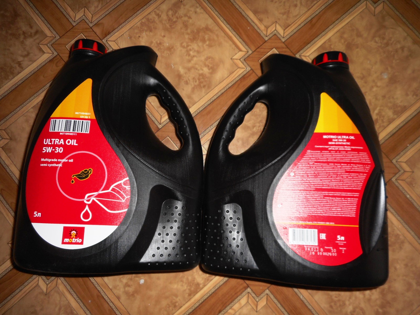

Старый 05.07.2017, 20:25   #5681
Sane
Аватар для Sane
Онлайн: Sane вне форума
Был(а): 01 мая 2025 21:30
Адрес: 43регион
По умолчанию Re: Масло для Двигателей Рено Дастер (Renault Duster)
Сообщение от Sane
Сообщение от PAN
отрадно, что здравые мысли относительно отечественных масел стали восприниматься адекватно, а пол года назад, практически невозможно было что то сказать в защиту лукойла.
Зомби ящик в работе,то узлук, то лук, я до 2018г. буду на эльфе(2канистры в запасе) а там посмотрим-так что Вперёд, орлы! А я за вами.....
Сообщение от Sane
не одну уже страницу пишут про лук и узлук-а эта инфа и начинает впитываться в моск как в губку.... и начинает зомбировать....))) может я перейду на лук, но, не скоро...
Ну вот, закуплен лук, положу в НЗ. два последних года ездил на Эльф- 30ке, и не мог нарадоваться как раскручивался двигл с низов, сейчас залит Эльф 40ка-это какой то тормоз..., поэтому опять затарился 30кой, но, уже от лука
З.Ы. Цена вопроса за две банки-2600р.(Спасибо Юрию43)

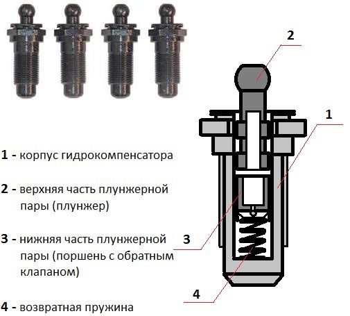

Если ГК стучит , то значит внутри нету масла. И он свободно сжимается.
Я так понимаю.
Старый 06.07.2017, 09:55   #5694
прибалт11
Аватар для прибалт11
Онлайн: прибалт11 вне форума
Был(а): 19 авг 2024 09:24
Адрес: Россия
Сообщение от Lelik76Rus Посмотреть сообщение
Вложение 110656
Я так понимаю.
Думаешь 40 или 30 так сильно влияет на проникновение масла?
По сути, 40-ка даже лучше тогда должна проникать....ноооо..хрен его знает....
Гуру

Сообщение от прибалт11
Думаю, на проникновение влияет чистота каналов и давление масла. Ясно , что более текучее, чуть быстрее попадет в полость ГК. Это на исправном ГК и моторе с нормальным давлением.
у 40 ки при ста больше вязкость. Но "видит" ли эту вязкость гк на горячую , я че то уже не помню..а может не знал...
Старый 06.07.2017, 10:35   #5697

А пишут, что W30 для гидрокопенсаторов лучше. W40 уже рекомендуют для моторов с пробегом большим и если на горячую стучат , то это уже плохая работа гк , обусловленная заводским браком, износом , или забиванием масляного канала гк.
нет с новья так. пару раз лил 30 и каждый раз гидрики шумели. а масло я меняю через 50 - 70 км. так что загрязнение вряд ли.
для 2.0 литрового с ваносами наверное лучше 30, а 1,6 все же 40.
