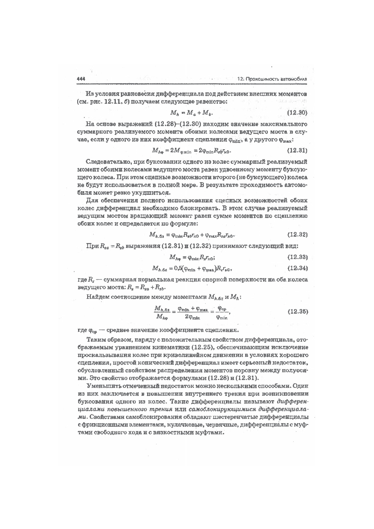

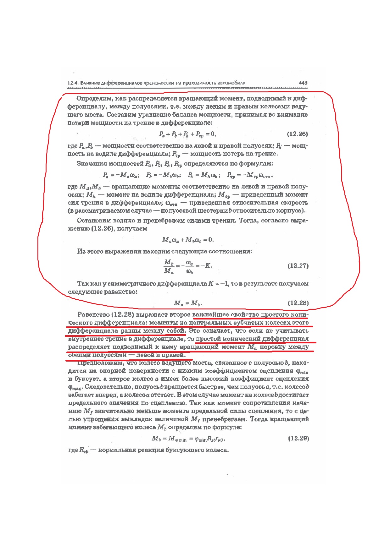

Сообщение от Hudozhnik
эт надо, яндекс глупости может выдать
пожалуйста, у меня что-то типа дежавю я уже вроде все это где-то выкладывал, и это ничего не дало, ибо закрыты были глаза читающего сию страничку по номером 443
Название: Теория движения автомобиля титул.jpg
ID:	108086   Нажмите на изображение для увеличения
Название: Теория движения автомобиля стр.443.jpg

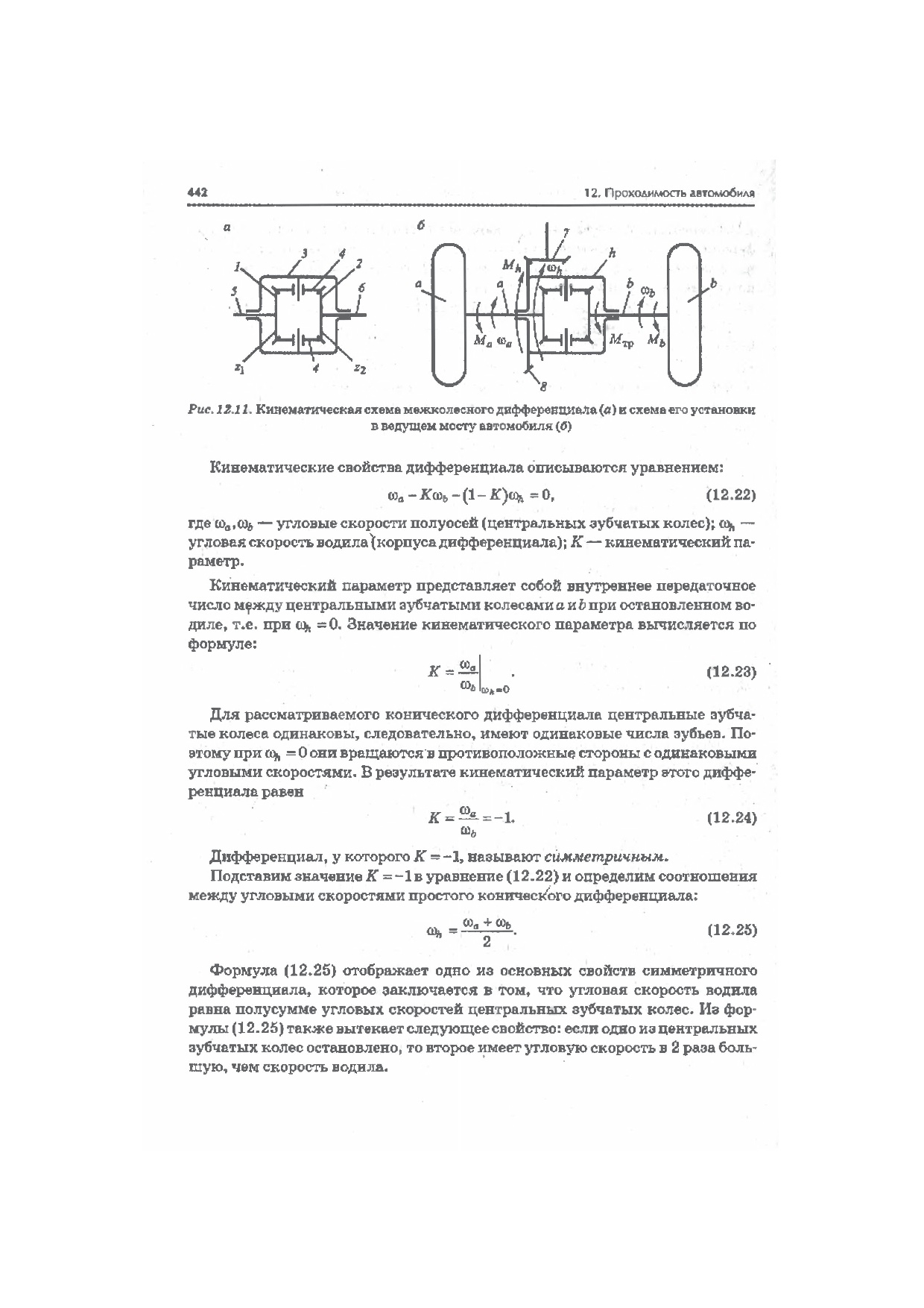

По умолчанию Re: Полный привод на "Дастер" (Renault Duster 4x4)
vir-smu15, это при равных угловых скоростях, вот с твоей странички:
тоже самое и я и говорил
выполняется равенство М1хW1=M2xW2
чтобы понять, что творится при переменных угловых скоростях нужно читать после твоего выделения и следующую страницу

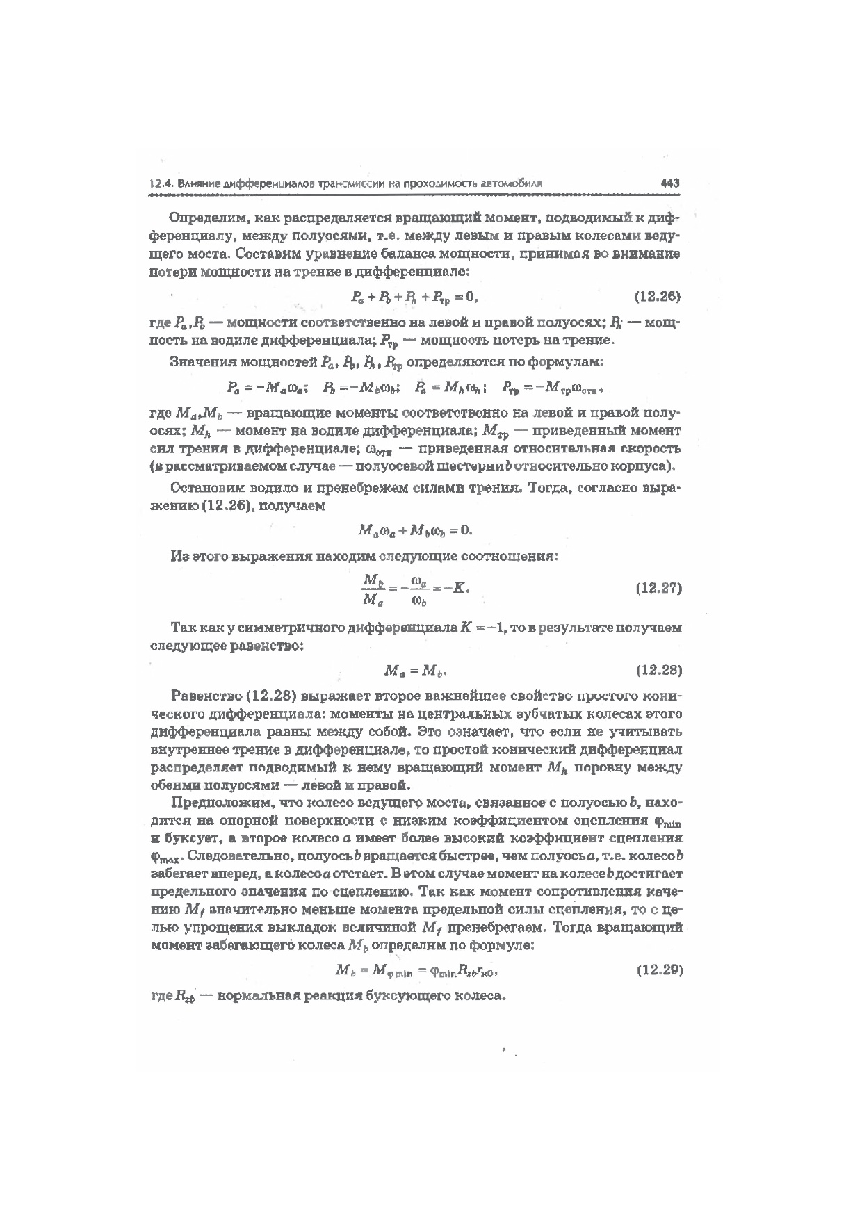

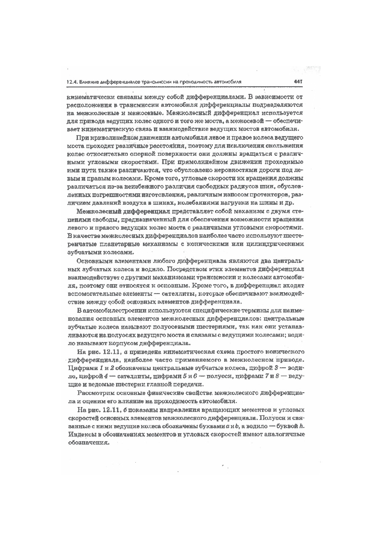

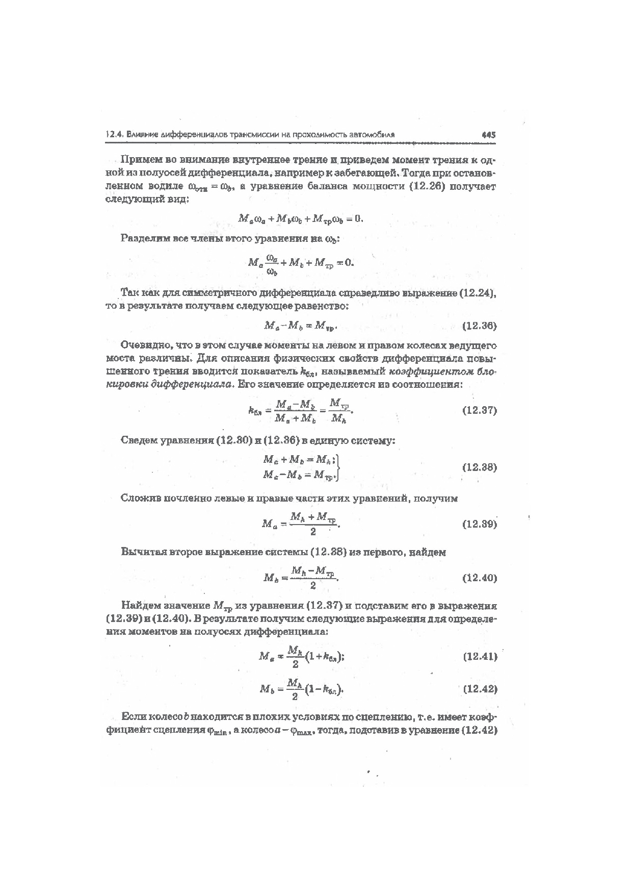

vir-smu15
Аватар для vir-smu15
Онлайн: vir-smu15 на форуме
при любых скоростях. при равных угловых скоростях верно Ваше равенство.
Итак момент кардана ВСЕГДА делится пополам между полуосями. Угловая скорость кардана - полусумма угловых скоростей полуосей.
