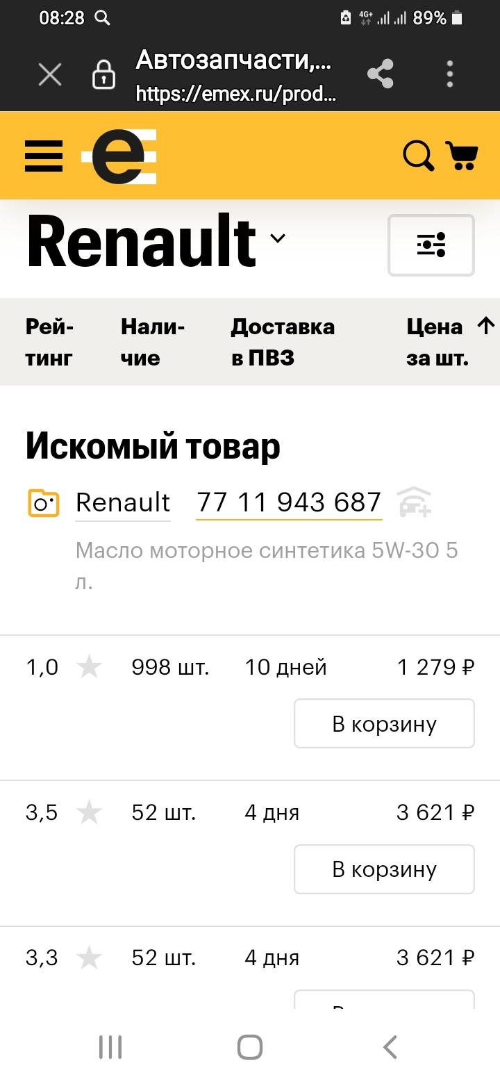

Сообщение от Alekc495
Что за супер скидки.
В моём регионе 3700.

Вот

Сообщение от Alekc495 Посмотреть сообщение
Вот
Берите. Только на сайте кастрола на подлинность проверьте, там придётся фото канистры посылать, я так делал. Если палёнка, вернёте и плюнете в морду) У меня оригинал был.

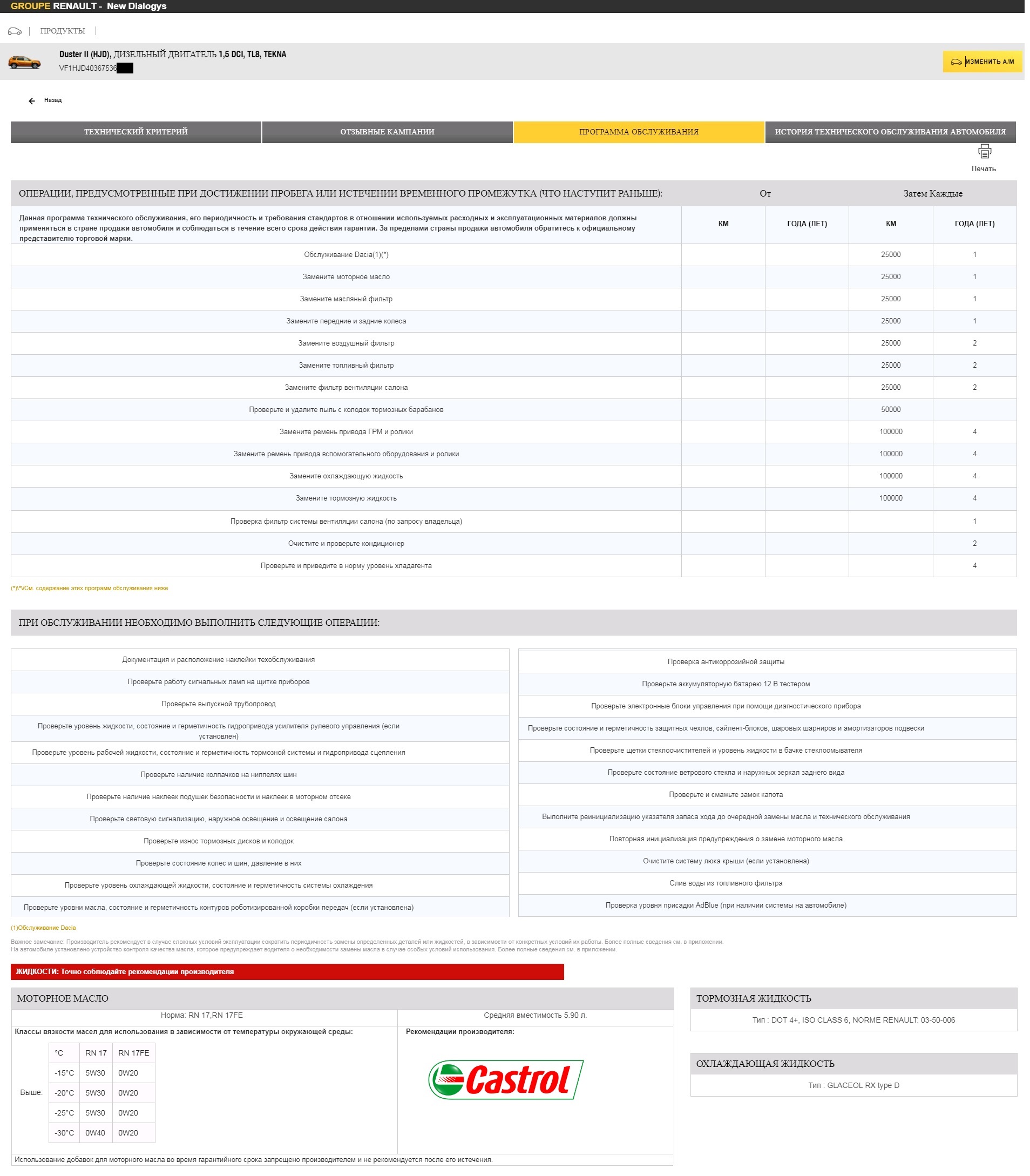

Сообщение от Madi Посмотреть сообщение
Интересно, какие рекомендациях пишут сейчас для новых Dacia в Европе? Если С4, тогда точно дело в интервалах ТО.
Вот такие

Вот такие
В их к9к 6 литров влезает ? Какая-то ошибка. Тут лучше их регламент ТО смотреть.
Нет, не ошибка. Мотор доработан по максимуму, помимо всего прочего там совсем другая масляная система и увеличенный поддон.
Наш K9K (858) отстает на 2-3 поколения от нынешнего европейского.
Последний раз редактировалось Сергей159; 13.10.2021 в 22:09.

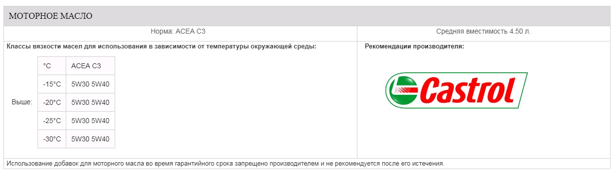

Тут тогда нужен более глубокий анализ показателей масла, к которому у меня нет знаний.
Или сравнить ,что рекомендовали на похожий с нашим Дастер , куда 4.5 литров влазило. Все же , на мой взгляд, некорректно сравнивать если один и тоже двигатель (пусть и разного поколения) использует на столько больший объем масла. Просто запас свойств такого объема будем при прочих условиях тоже больше.
В общем так мое предположение не проверишь.
K9K 858 (Euro 5) в Европе ставился до 2015 года включительно. Указано АСЕА С3 вязкостями 5W-30 и 5W-40, объём 4.5л. То есть всё как у нас.

K9K 858 (Euro 5) в Европе ставился до 2015 года включительно. Указано АСЕА С3.
С сажевым и ЕГР? Ну да с ними, без них евро 5 не было бы.
Тогда зачем лить С4, точнее так - зачем ОД льет С4 и в некоторых рекомендациях тот же Рено рекомендует С4 (выкладывали тут уже), если при этом в регламенте и приложении указано С3. Где логика ?... Но пока для себя выбираю (пока не изучу тему) такой путь: лето несте с3 5w-40, зима несте С4 5w -30. Тем более по цене разница не большая.
