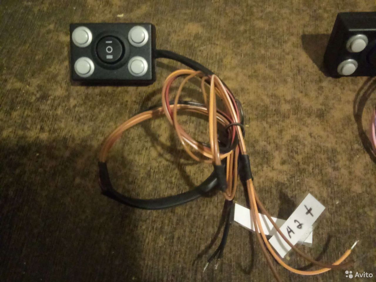

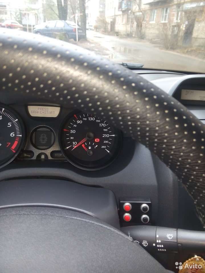

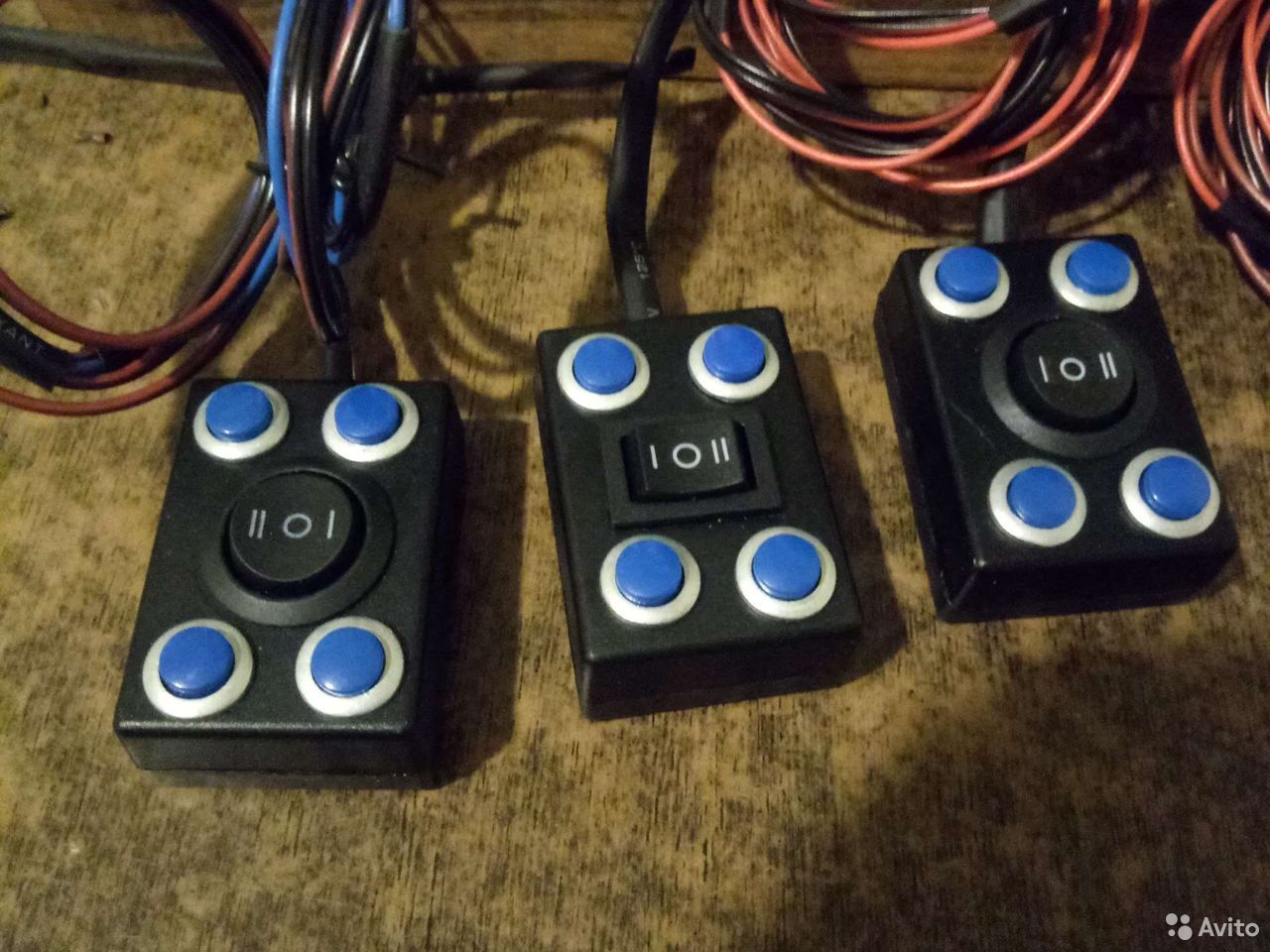

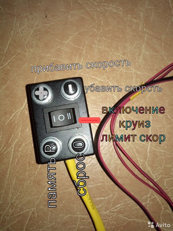

Нашёл на авито, продаётся самодельный блок управления круизом. Цена 1200р.. Кто не хочет заморачиваться или с паяльником не дружит. Вот такой вариант. Можно поставить на двухсторонний скотч, в любом месте. https://www.avito.ru/pskov/zapchasti...n_2_1667045200

Выглядит

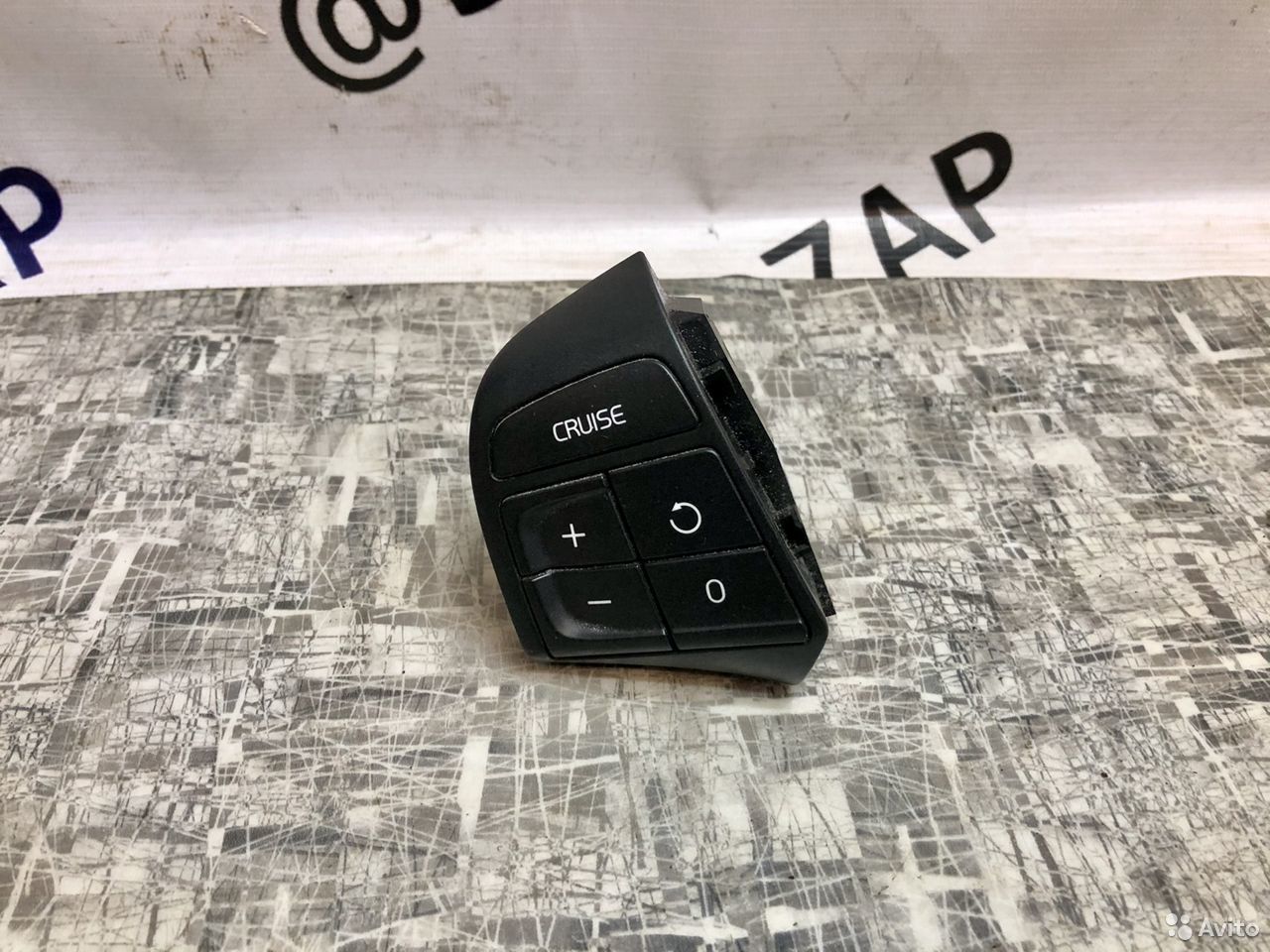

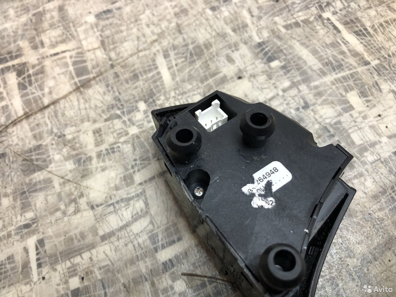

Можно заколхозить самому, с кнопкой по моему от "волва" https://www.avito.ru/moskva/zapchast...c70_2148360770
В Майкопе? Ссылку сбрось, такой вариант, конечно, не очень интересно, но может что-то другое придумать можно. А может и так поставлю.

Не, такую хрен куда у нас приткнешь.

Этот блок, судя по фото, чуть больше спичечного коробка (наверное) можно приклеить куда угодно. Хоть на рулевую колонку, с лева или с права на панель или возле рычага переключения передач. Можно позвонить человеку и узнать все размеры если самому не охота паять. Просто выложил как вариант может кому и понравиться.

Сообщение от Alekc495
И правильно. Есть люди, которым внешний вид не сильно важен. Зато дёшево ).
З.Ы. Себе бы не поставил, конечно ).

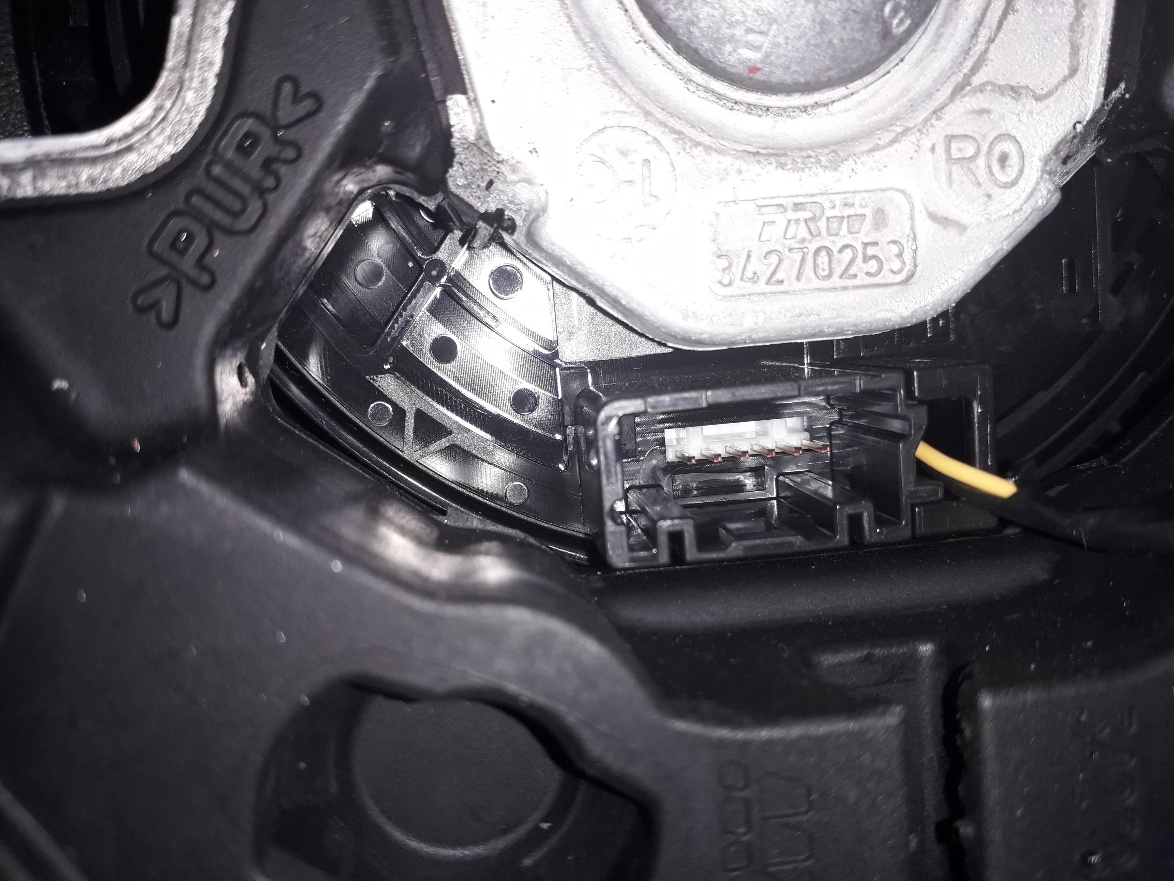

Скинул подушку чтобы прозвонить контакты (убедиться что кнопки управления круизом приходят на белый и бело-серый под рулем), а в колодке под подушкой только 6 контактов (Дизель, комплектация Drive).
Колодки для подогрева руля тоже нет. Видимо на drive-дизеля без подогрева руля ставят упрощенную "улитку" без пинов под круиз.

Это второй случай. Мне в личку пользователь fillerok писал, у него тоже Drive и тоже пинов нет. Я ему порекомендовал заказать улитку, из шапки темы.
Хотя у меня Drive с подогревом руля и пины на месте.

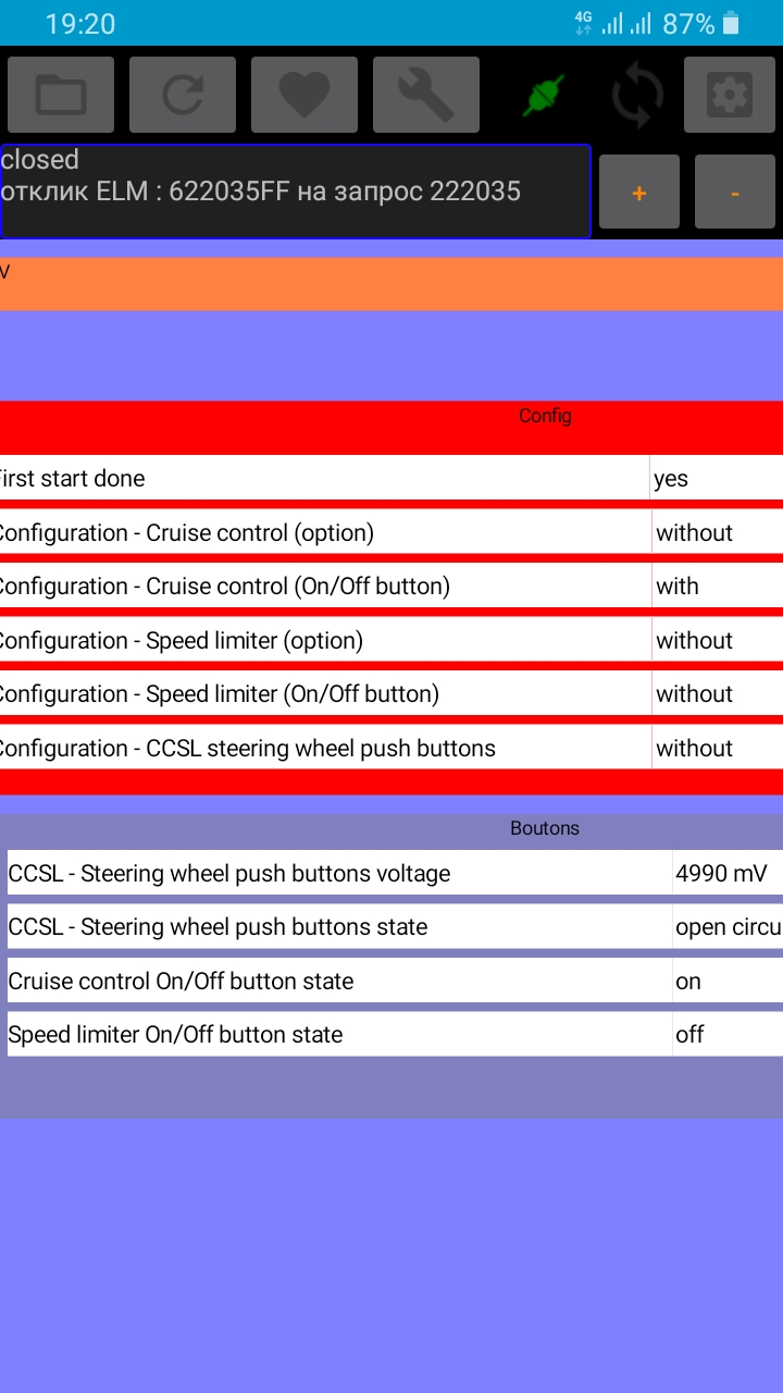

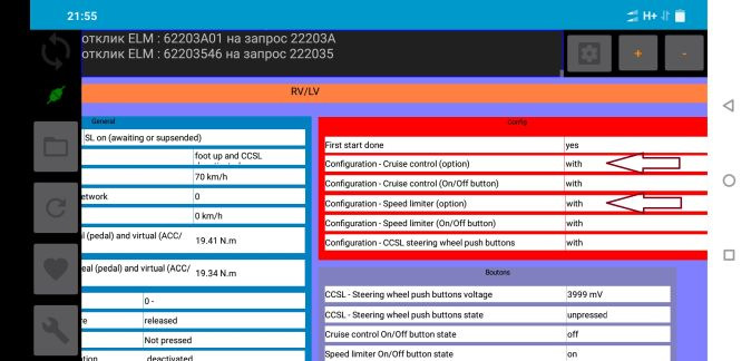

На свой страх и риск попробовал активировать круиз-контроль. Не получилось. Но поскольку отрицательный результат тоже результат опубликую его.
Подключился к проводам у разъема под рулем. На всякий случай сделал через дополнительную колодку. Желтый и бело-зеленый вывел висящими проводками, а белый и бело-серый соединил через резистор 4к, а параллельно ему резистор с 760ом с микриком, чтобы вместе было 640 ом для кнопки "+/set". Измерил ток между жел. и б-зел. - получалось около 4.5 мА. Т.е. можно использовать любую микро-кнопку с фиксацией.
А активировать не получилось. Видно что нажатую кнопку включения круиза ЭБУ видит, а кнопки управления "висят в воздухе" (таблица в фиолетовой рамке).
Как вариант кнопки управления не белый-бел/серый. С каждым днем все холоднее и холоднее экспериментировать.
Должна быть вот такая картинка:
А у меня получается такая:

Как правило нужно выбрать второй порт из списка, потом нажать кнопку с блютус и скорость самую низкую выбрать.
Я пока просто хотел законектиться. Выбирал разные порты и разные скорости, переустановил винду, попробовал с внешнего Bluetooth адаптера, результат тот же, не появляется окно для изменения параметров

Сообщение от alendrik Посмотреть сообщение
Я пока просто хотел законектиться. Выбирал разные порты и разные скорости, переустановил винду, попробовал с внешнего Bluetooth адаптера, результат тот же, не появляется окно для измерения параметров
Самую последнюю версию с гит-хаба у меня не удалось завести. Тоже все перепробовал (а может и не все). Подключилась версия по ссылке под одним из видео Д. Латунова. https://disk.yandex.ru/d/4Mp7miuY0gHTtg
