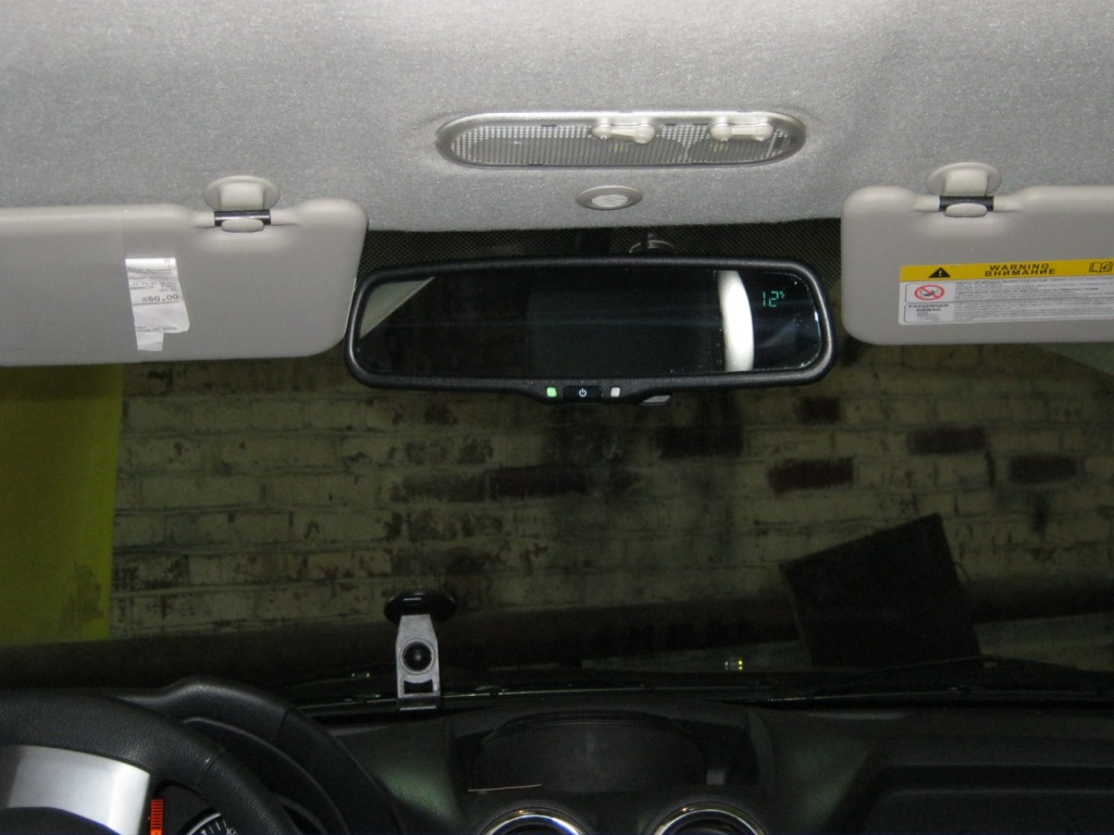

Re: Камера заднего вида
висит хорошо, только мне кажется козырёк водительский будет задевать и края бампера на картинке камеры не вижу, она показывает по бампер или дальше от него? И как в него видно днем, зеркало не мешает, а когда монитор выключен экран не проглядывает из под зеркала?
21.10.2013, 22:09
#562
Регистрация: 13.05.2012
Сообщений: 113
Время онлайн: 2 нед. 2 д. 4 ч. 13 мин. 39 сек.
: 242
Был(а): 14 июн 2025 06:39
Адрес: Сергиев Посад
Автомобиль: Дастер 2019 4х4 2л АКПП бенз
Козырёк чуть задевает на исходе, потому – что это зеркало гораздо шире родного. Да бампер не просматривается, но чуть. Днём видно хуже, чем в сумерки, я писал. Когда монитор выключен , зеркало как зеркало.
значит зеркала разные, я у SOVA смотрел оно у него стоит почти в притык между козырьками но у него без экрана.

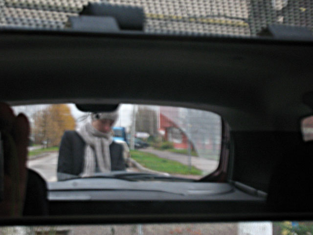

Сообщение от Владмар
Я сейчас сфотал своё, выкладываю, чтобы было понятно, как выглядит.
а камера такая? http://www.aliexpress.com/item/Car-R...738986392.html
Сообщение от dr.spuntik
Я кронштейн укорачивал, что бы не задевало.
http://www.dusterclubs.ru/vb/showpos...&postcount=108
Сообщение от sova
дык он пишет что у него само зеркало шире да и по фото видно а у тебя при опущенных козырьках зазоры 3-4 мм до зеркала. Но экранчик подёмный меня тоже прельщает в центральное углубление засунуть и дырку под провод там же.
Я думаю корпуса зеркал одинаковые (мое 268,8мм), просто оно весит немного повыше и ближе к стеклу.
от флюенса камеры высоко смотрят (что и видно на фото Владмара), чтобы бампер видно было, надо слегка допиливать.

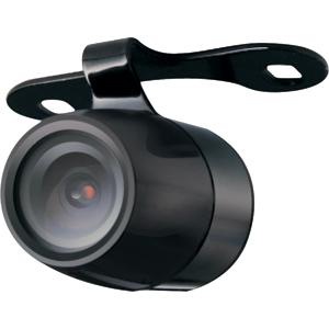

Сообщение от Chiv
Поставил на днях камеру, долго выбирал на каком конструктиве остановиться, решил ставить за место фонаря освещения знака, проприетарная для Дастера категорически не понравилась видом и ценой. Решил искать альтернативу и нашел на свою голову http://www.aliexpress.com/item/HD-CC...652768492.html … На данную ветку форума забрел только когда все уже сделал, а так бы наверное избавил себя от ряда проблем, почему-то решил что подойдет камера от Кашкая, размеры вроде более менее совпадали, но! камера мало того что меньше по размерам (почти проваливалась в штатное отверстие), так еще и смотрела прямо в козырек ручки, хотел уже другую заказывать, но лень было ждать… Итого подточил надфилем на 1мм правый бок штатного отверстие в ручке, вставил с натягом камеру и подобрал требуемый угол и высоту установки так, чтобы зрачок камеры выглядывал по минимуму из-под козырька. Далее хотел сделать переходник из толстого пластика, но не нашел подходящего куска в хозяйстве, а руки как на зло чесались, плюнул на быстросъемность (планировал снимать перед посещением ОД) и герметично залил изнутри по периметру термоклеем.
Разрешением в 480 TVL в камере даже не пахнет, ну это изначально и ожидалось, да и не требуется такая четкость. Камера обладает довольно хорошей чувствительностью в условиях слабого освещения, ночью не проверял еще, но есть ощущение, что хватит штатной лампочки в фонаре заднего хода, на крайняк заменю лампочку на светодиодный кластер. Была идея сделать мощную ИК подсветку, разместив массив из 100шт 3мм ИК светодиодов в нижней части номерной рамки (там где утолщение). На пару с товарищем купил с дури http://www.aliexpress.com/item/3mm-9...637616216.html но, как показало макетирование, толку от таких СД как от козла молока, тут либо в камере стоит ИК фильтр, либо 940nm слишком дальний ИК диапазон для данного типа сенсора, как-нибудь куплю ИК СД на 840nm и продолжу изыскания. Т.к. под ручку двери попадает вода, приклеил поверху уплотнитель (желтая стрелка).
Монитор приобрел такой: http://www.aliexpress.com/item/NEW-4...622683538.html специально искал чтобы не было видно квадратика ЖК экрана. Не обманули китайцы, все как на фото, один только минус, зеркало оказалось тонированное, но в повседневной жизни это может и плюс. Размер экрана 4,3” в формате 16:9 и 3,5” в формате 4:3, формат выбирается в меню.
На кочках зеркало слегка трясет, заменил пружинки в зажимах на более тугие.
Проводку протянул под обшивкой справа под крышей, в комплекте с зеркалом шел трехпроводный шнур (сигнал, питание и земля) что сильно облегчило прокладку т.к. дополнительных проводов не потребовалось. Дотащил шнур от зеркала до заднего фонаря, и т.к. в этом месте нужно было сделать врезку для подключения +12 и земли, да и «тюльпан» тащить через резиновую гофру не сильно хотелось, то просто разрезал шнур и после протяжки через интимные полости задней двери соединил все вместе и пропаял. Итого все вмешательство в электрику автомобиля ограничилось врезкой в единственный провод +12 на фонарь заднего хода с помощью ножевого разъема-ответвителя известного как «чемодан» http://www.aliexpress.com/item/50pcs...496095931.html . Землю подключил рядышком на штатную винтовую клемму (расположена чуть выше заднего фонаря за пластиковой обшивкой). Задержка старта всей системы не более 1-1,5сек после включения задней передачи, я в восторге
PS вынашиваю идею подключить по второму видео входу монитора (через кнопку) видеорегистратор, сам же рег разобрать и все потроха интегрировать в корпус штатного зеркала, наружу вывести только объектив и кнопки дублеры управления регом. Либо спрятать кишки рега под обшивку потолка, а модуль матрицы с объективом вывести на длинном шлейфе (15-20см) в зону работы дворников. Тут все сложнее, не факт что длина шлейфа не окажется критичной, надо пробовать.

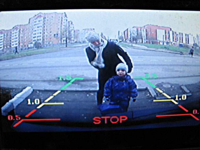

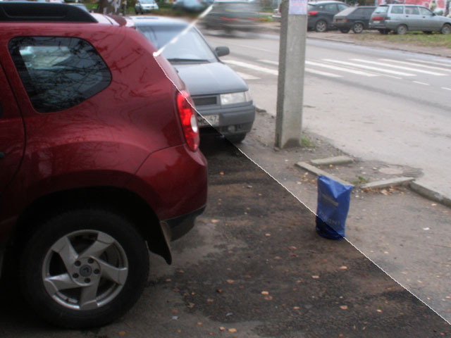

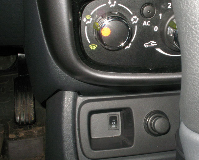

Надеюсь мой опыт будет полезен.
Перед Дастером ставил камеру на Сандеро. Сначала выбирал саму камеру, основной кретерий- способность видеть при слабом свете фонаря заднего хода. В результате остановился на камере SKY.
На Дастере выбрал место внутри салона на заднем стекле по доп. стоп-сигналом на скотче. Такое расположение позволяет парковаться с видимостью 0,5-0,8м. Если закрепить камеру на бампере(в комплекте есть фреза и крепеж) то точность парковки будет измерятся сантиметрами.
На Сандеро номерной знак на бампере и я крепи в районе подсветки знака. На фото все видно. Обратите внимание на видимость ребенка, (которого поставил рядом мамой и с синим пакетом) в камеру и в зеркало(Точнее отсутствие видимости в зеркале) Монитор прекрасно разместился в водительском козырьке по аналогии с зеркальцем в козырьке пассажира. Цена вопроса: монитор 2тр,камера 1,7тр.
На Сандеро камера включалась от фонаря заднего хода, но это неудобно из-за задержки вкл. 1-2 сек, поэтому запитал от прикуривателя через отд. выключатель.
