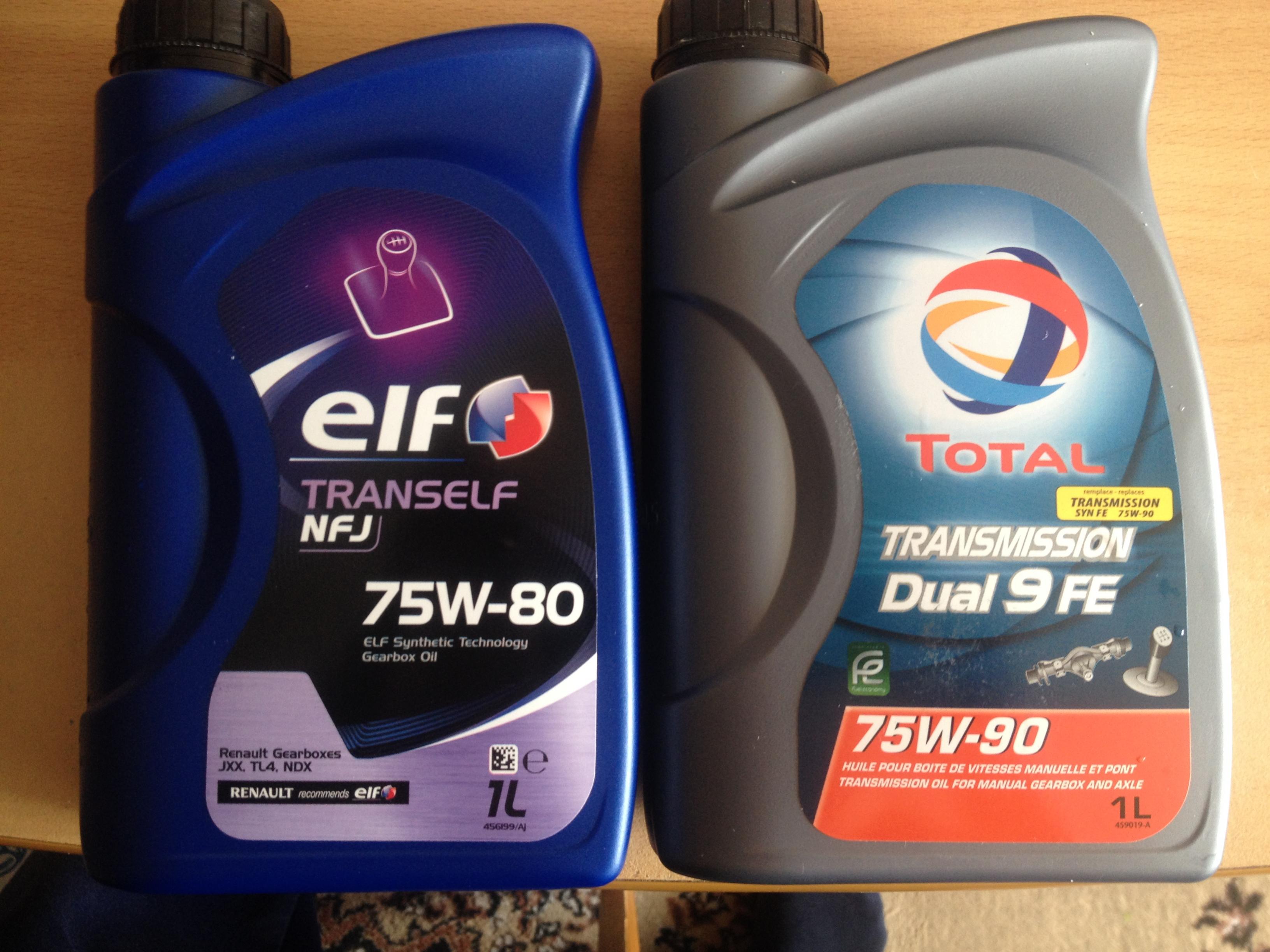

Не стал мудрствовать, для коробки стандартно, для моста и раздатки TRANSMISSION DUAL 9 FE 75W-90. Направление TOTV - Тотал-Восток - оф.пред. Тоталь в России.

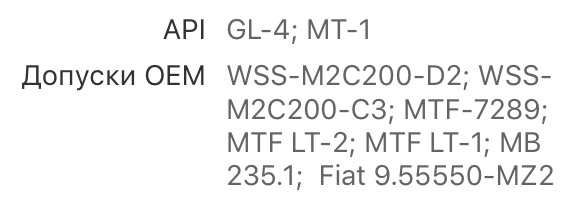

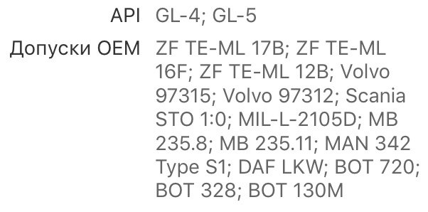

Всем привет что скажите про этИ масла в раздатку и редуктор, и масло в МКПП, можно их лить ?

В раздатку и редуктор можно лить.
В коробку, если не хочется экспериментов, желательно родное. NFJ 75W80. Хотя это по вязкости то же подходит.

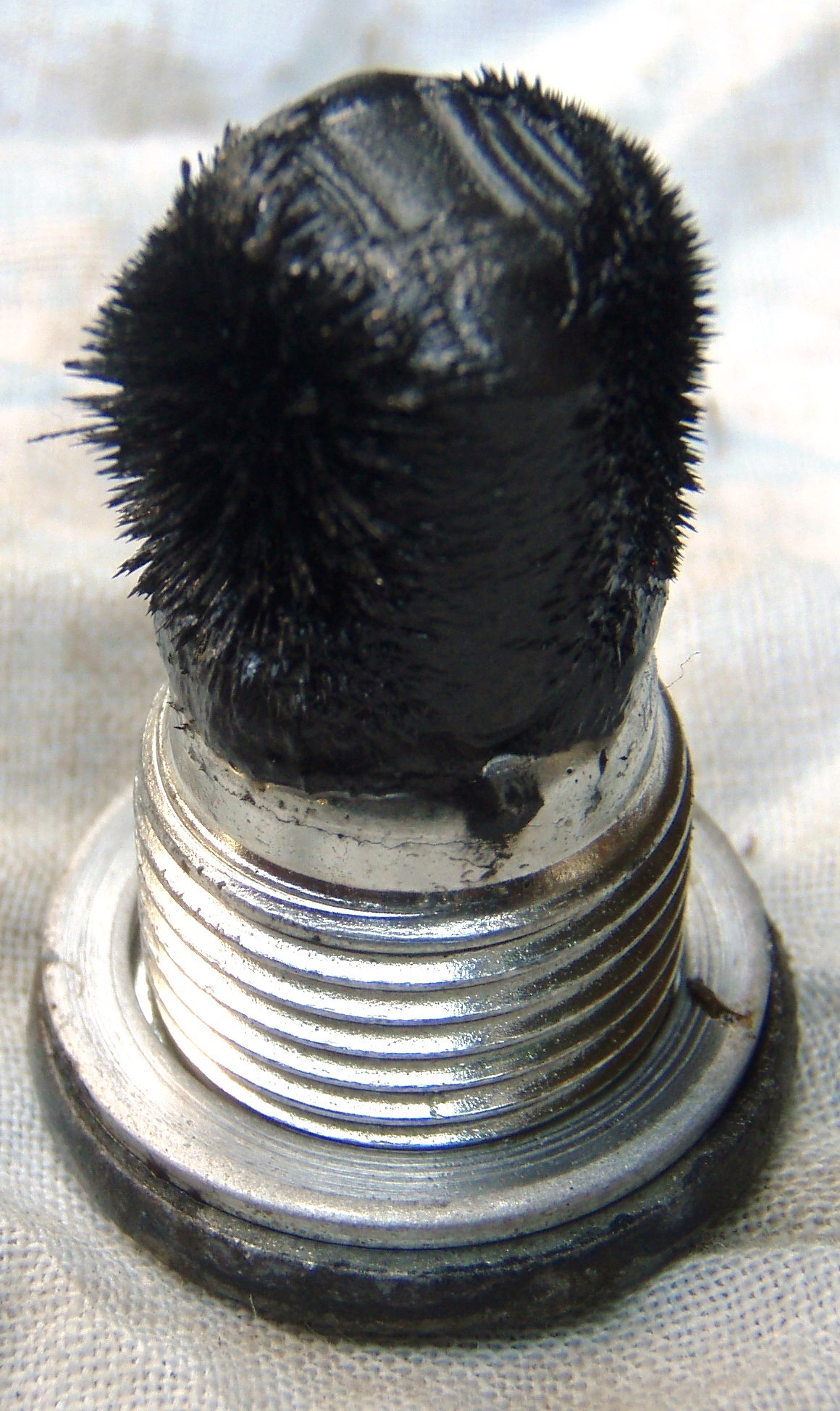

Пробег 28 ткм. масло не менялось, залил MOTUL GEAR 300 75W-90 (105777), на 100 гр больше чем слил, стружки имхо многовато.
Литра хватило еще и на раздатку.

Такое впечатление будто по верстаку повозил пробкой перед фотосессией.
Сообщение от quq
Может в этом причина?
