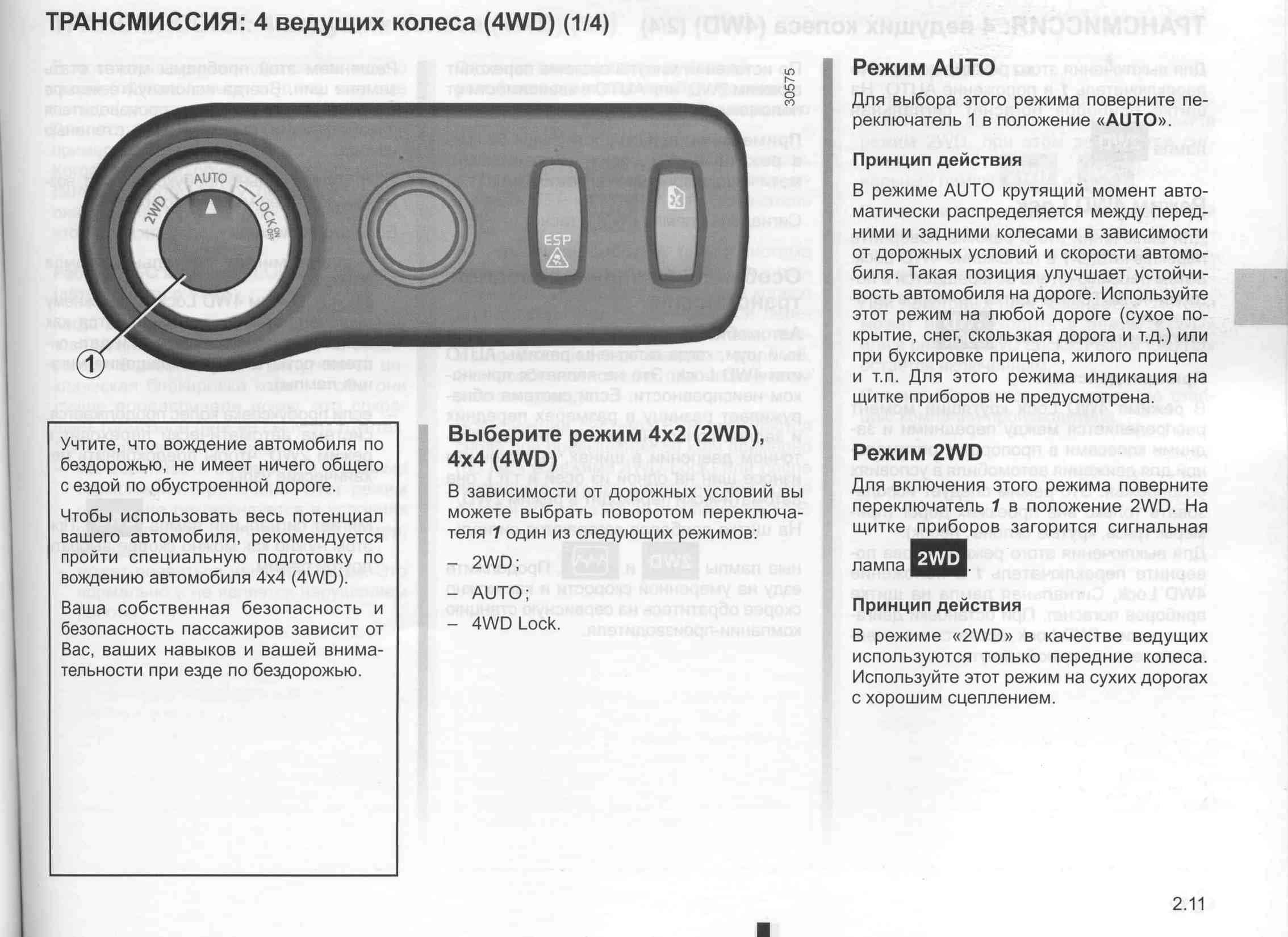

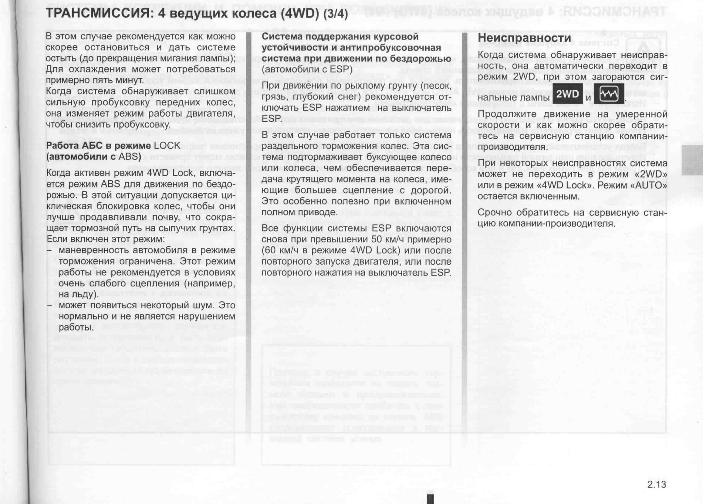

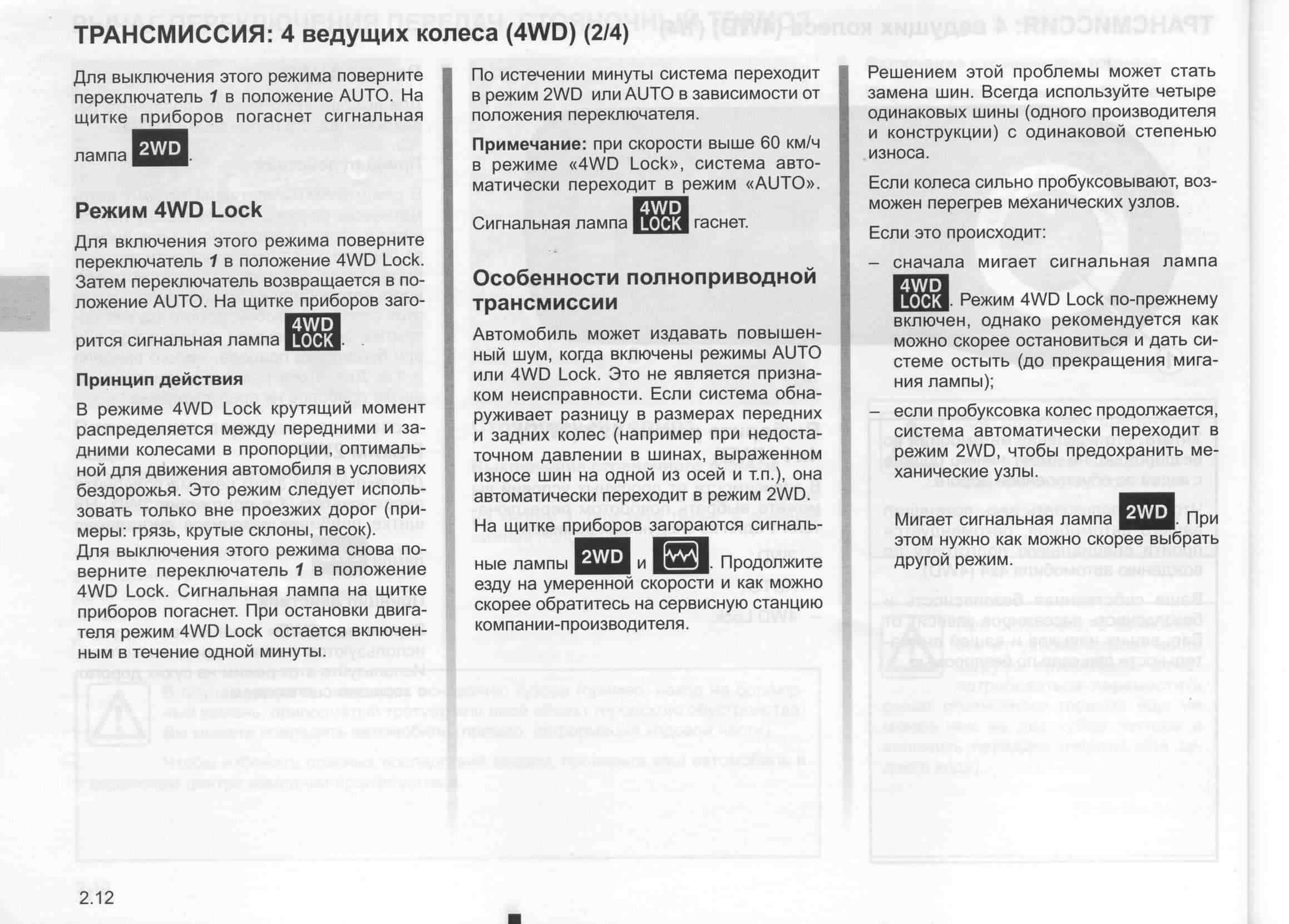

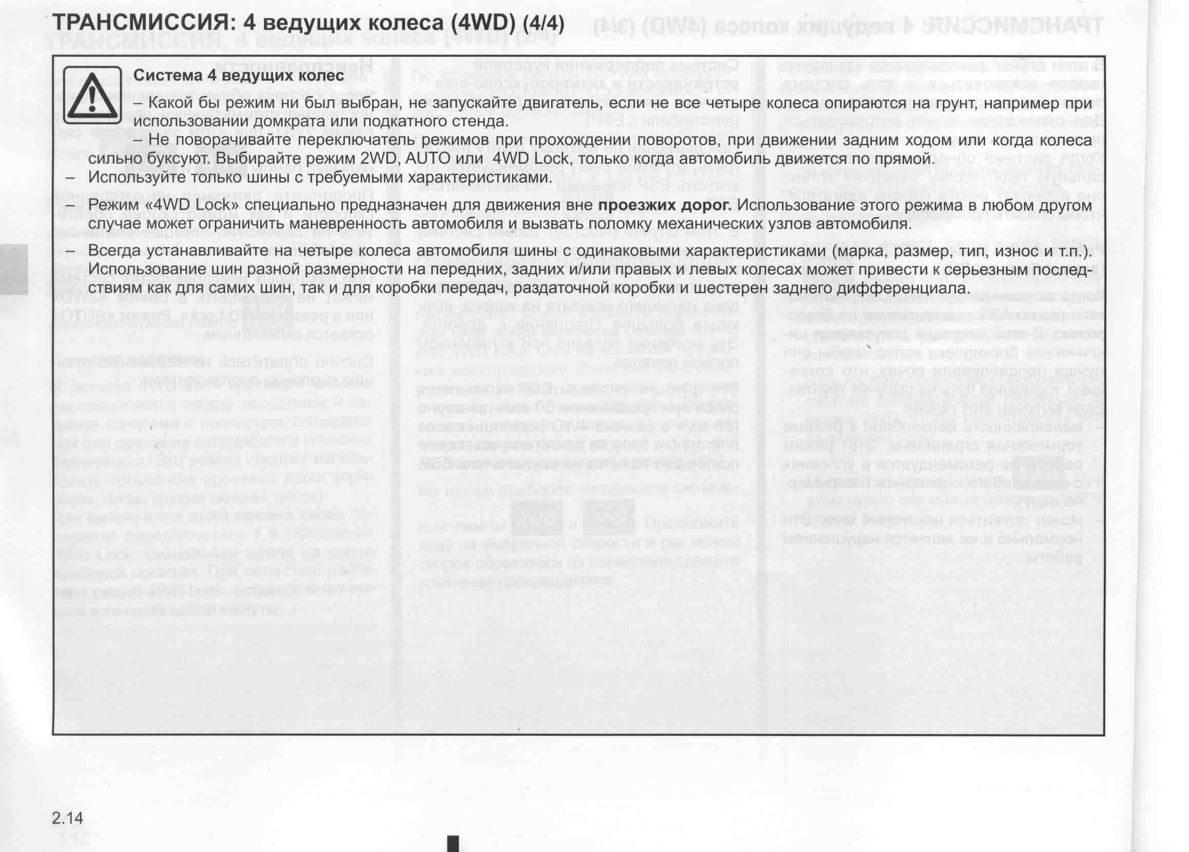

glisgor
Аватар для glisgor
Онлайн: glisgor вне форума
Был(а): 15 Янв 2021 06:44
Адрес: Челябинск
Автомобиль: Рено Логан
По умолчанию Re: Полный привод на Дастере
Сообщение от Eugene Посмотреть сообщение
... А члены клуба, имеющие на руках бумажное руководство к интересующему автомобилю успешно игнорируют вопрос, имеется ли там описание сего алгоритма.
Что мешает Вам скачать себе копию бумажного руководства? Лень? Тогда пожалуйста, что касается полного привода:
ID:	2604   Нажмите на изображение для увеличения
ID:	2605   Нажмите на изображение для увеличения
ID:	2606   Нажмите на изображение для увеличения

Сообщение от glisgor Посмотреть сообщение
:-) Лень -- двигатель прогресса. Спасибо! Электронную копию к делу не подошьешь, впрочем и в бумажной помимо волшебного слова "автоматически" ничего конкретного :-)
