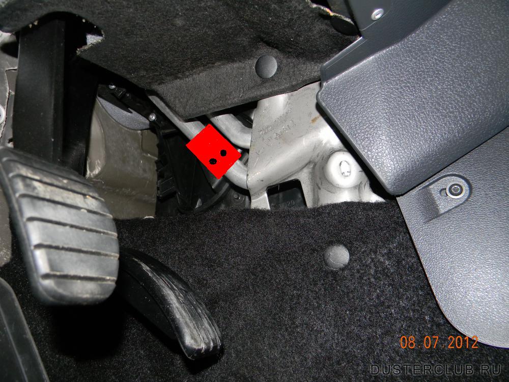

Товарищи соратники, у мнея вопрос - я тут на днях заглянул под торпело со стороны водителя и обнаружил что дилер вот на этоот патруьок (см. рисунок) накрутил датчик удара сигнализации - красным символично нарисовал (притянул пластиковой лентой/фиксатором) - я потрогал патрубок он вашпе какой горячий, рука не терпит и доли секунды!
Позвонил дилеру - говорит типа всё норм, рааслабься, НО я не могу рааслабиться... там же электроника, пластмасса, а она на патрубке оч горячем.
Кто что думает, отзовитесь!

Mic, я думаю это неправильно ибо он может выйти из строя, а хуже всего проплавиться и замкнуть. И может это случиться когда гарантия на сигнализацию кончится, а ОД тебе скажат "Ну извините гарантия кончится датчик за ваш счет".
Датчик вообще должен располагаться на кузове вообще.

marmuha, а у вас где располагается?
мне чтобы если что сказать своему "ответсвенному" дилеру куда правильные руки датчик крепят

Сообщение от Mic
судя по фото - размер датчика (если он соответствует "красному прямоугольнику") позволяет его просто 3М скотчем приклеить на металл где-то поближе к пластику (вправо по рисунку). По-моему, так будет правильнее.
Электроника (даже и пассивная её часть) перегрева не любит. Я бы сам переставил - без дилера. Примерно под край пластика, или даже ниже - под кромку ковролина - подальше от "горячего". И спрашивать бы не стал.
Главное - на что-то жёстко скрепленное с основными кузовными деталями, чтобы чутья датчика не потерять.

Mic, а я вот не знаю даже где у меня стоит. На старой машине тоже повесили кудато там в хреновое место. Я сам перевесил и все.

Сообщение от Mic
У любой элетроники есть рабочий температурный диапозон и постоянно работать элетроника на крайних диапозонах не должна

Mic, Может так и должно быть?. У себя заметил тоже самое, но значение не придал. Когда клеил двери, то ничего криминального не заметил. Ничего не задевает, не трет. Может строение такое?. Не парься закрываю открывают ведь это же главное.
