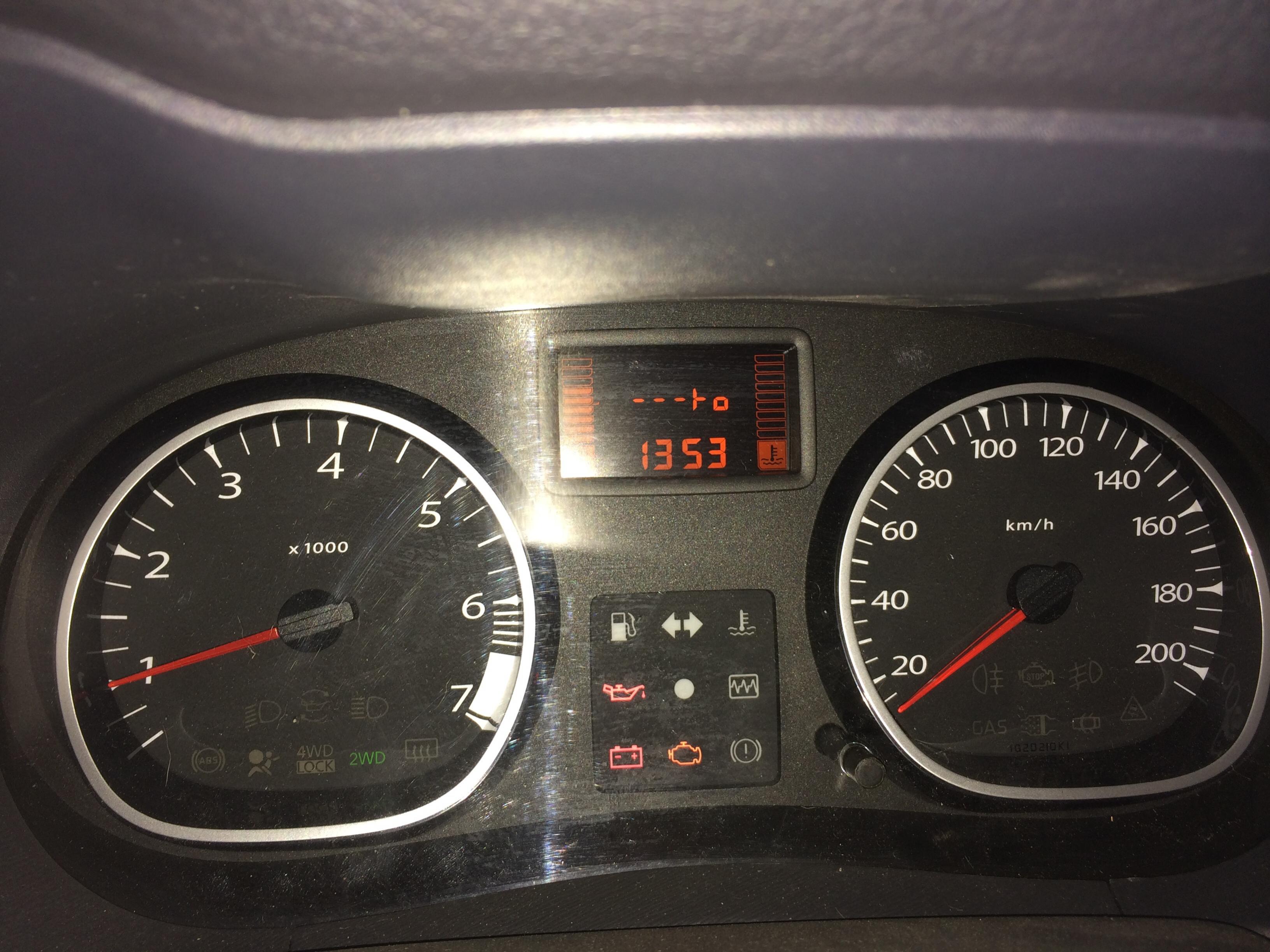

Сообщение от andreynik
 вот такая картинка... стряхивал, всё равно появляется ((
А кто сказал, что это ошибка?
AFAIK это как раз отсутствие ошибок.
Я с такой картинкой на Логане 6 лет проездил, на Дастере она же самая с первых дней.
Оба авто вполне исправны.

я думаю он просто видимо проскакивал до этого показания))уверен,что такие символы у всех исправных дастеров))
