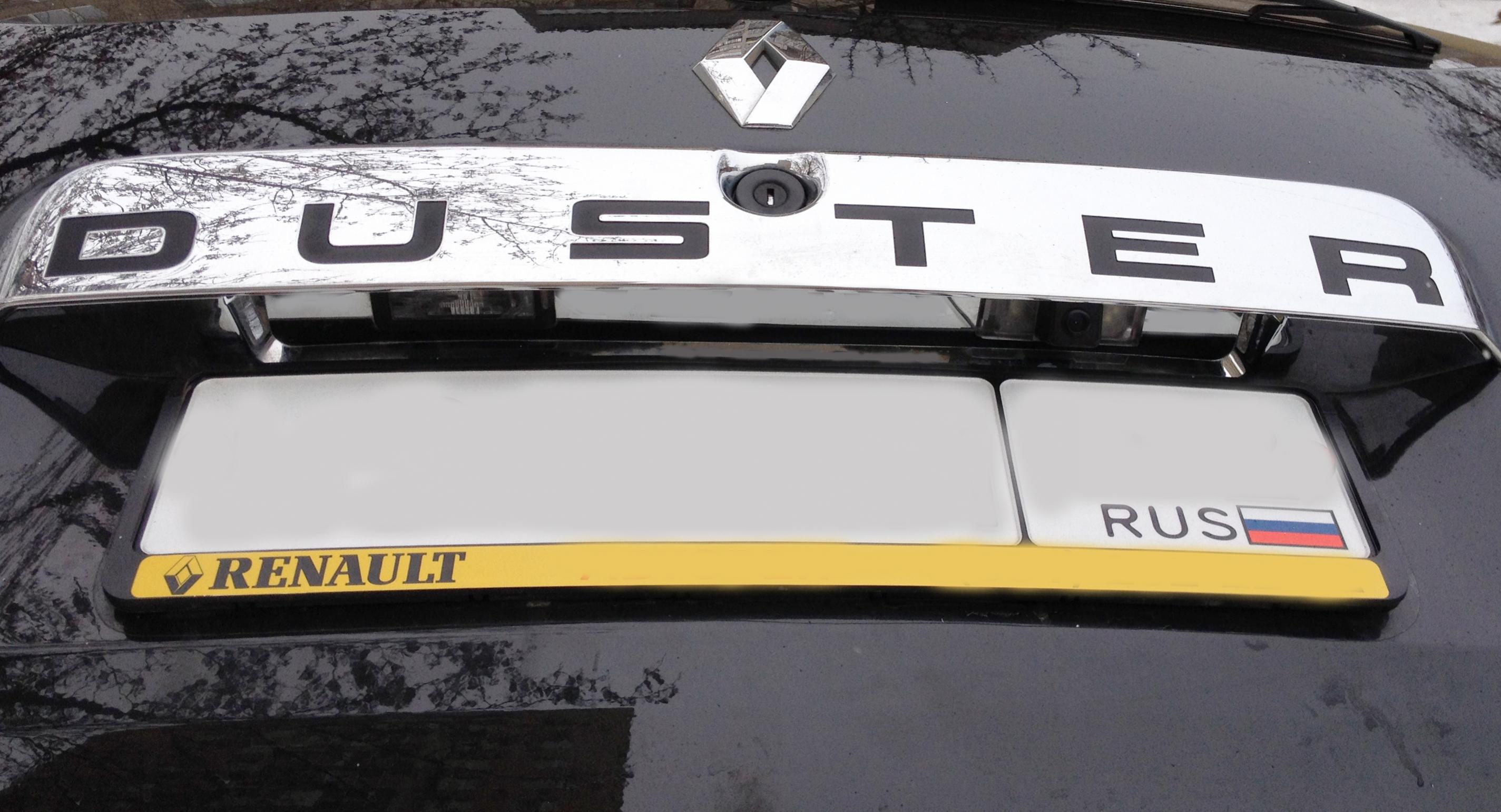

По умолчанию Штатная камера заднего вида для DUSTER (РАЗРАБОТКА ЗАВЕРШЕНА!!!)

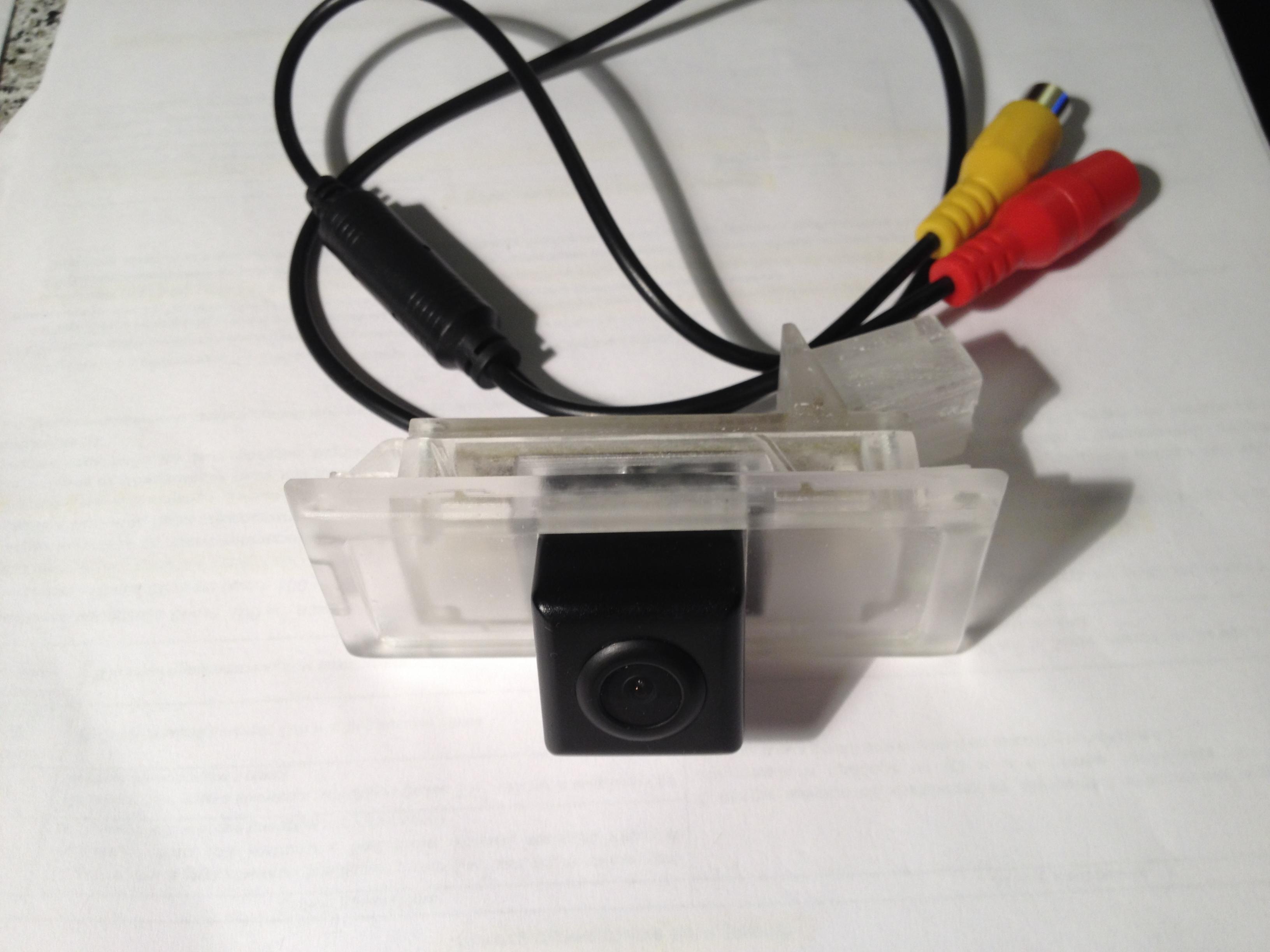

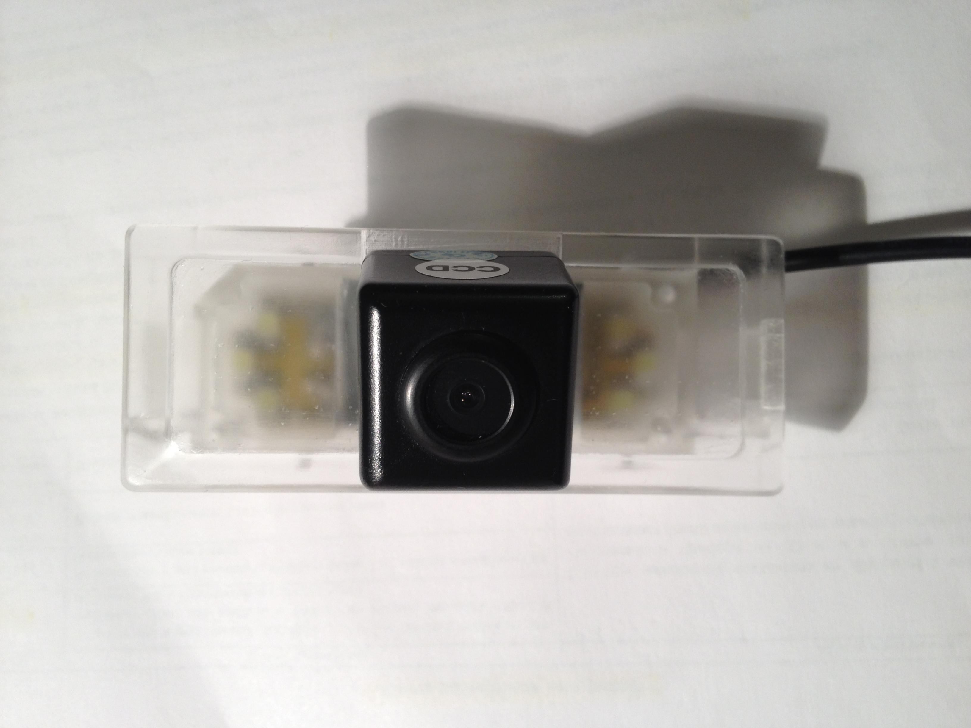

Завершена разработка и готов полностью рабочий вариант!
Всем желающим могу изготовить, но только под заказ, держать на руках нет смысла. И самих камер нет, придется заказывать.
В вариант с камерой входит:
1. Камера + плафон с подсветкой;
2. Платка для подсветки во второй плафон (дорабатывать и клеить ничего не надо, встает вместо штатной лампочки);
3. Кабель питания камеры 1метр;
4. Кабель видеосигнальный 5 метров.
В вариант без камеры входит:
1. Плафон с подсветкой;
2. Платка для подсветки во второй плафон.
Инструкция по установке камеры (без прокладки кабелей к видеомонитору) в приложении.

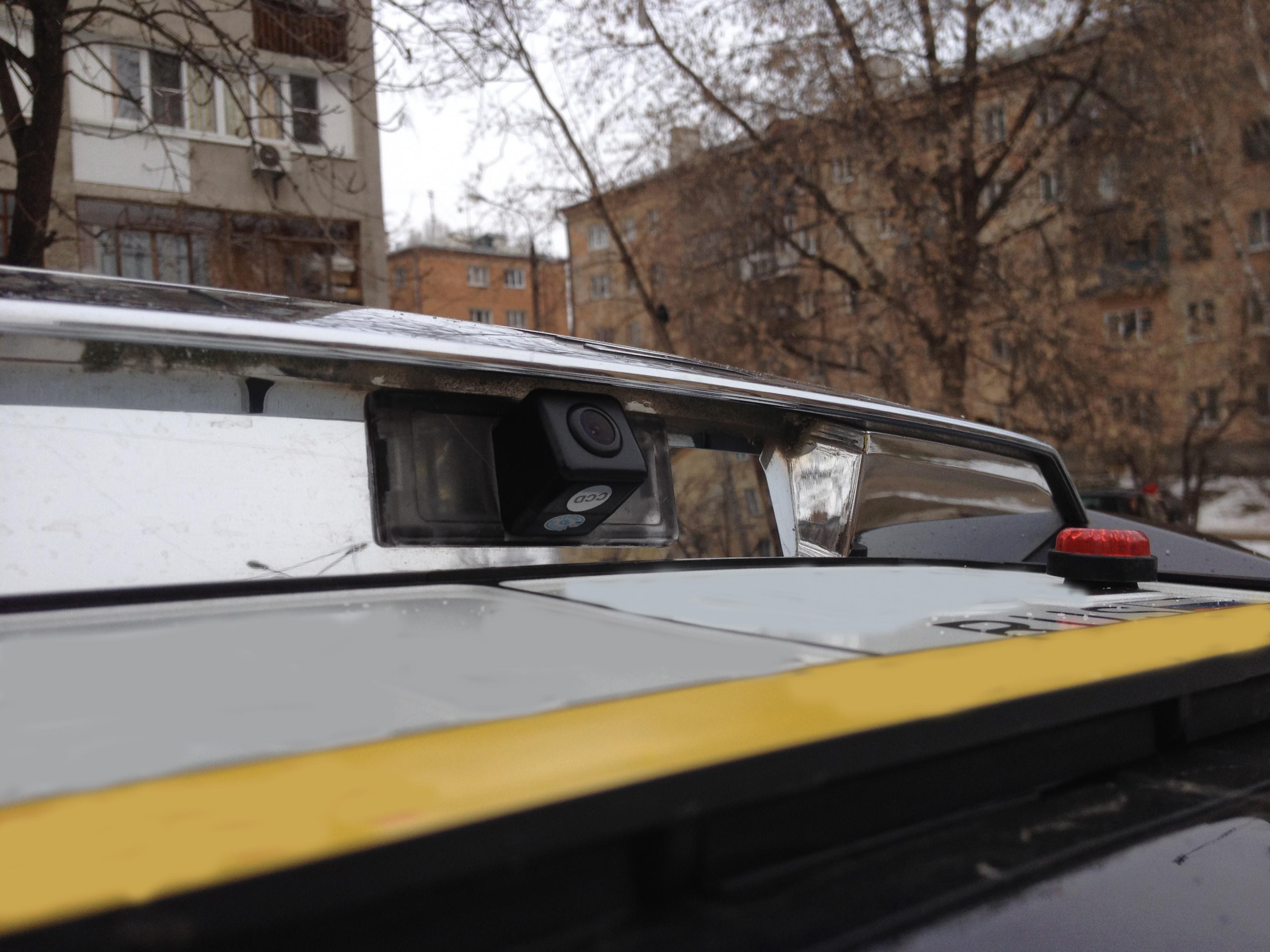

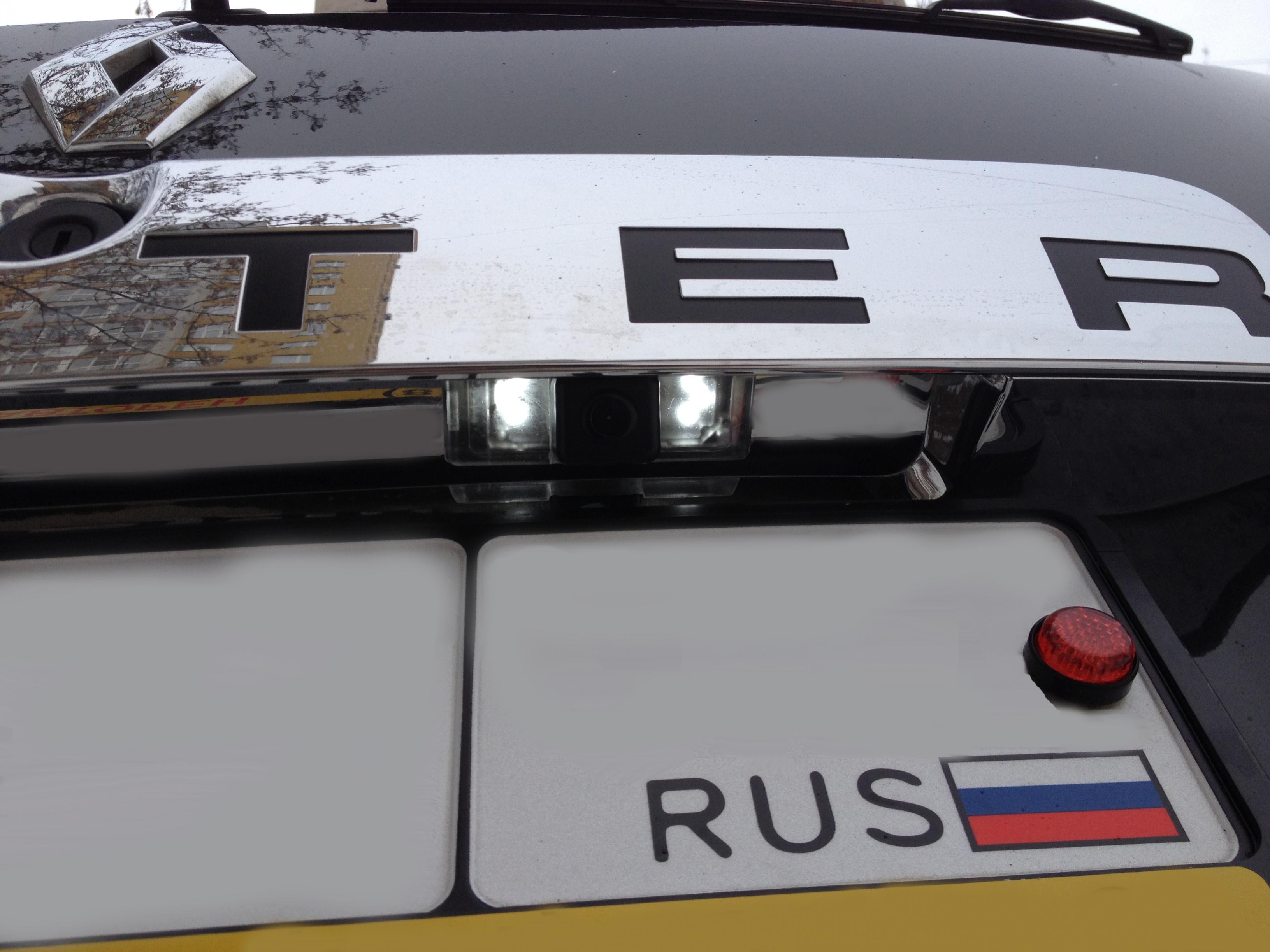

Крепеж готов! Все установлено на авто и работает. Вот как выглядит на дастере:

А что входит в комплект?
1. Если в фонаре светодиодная пластина, то для другого фонаря то же в комплекте или за отдельную плату?
2. Провод от камеры до головного устройства входит?
Старый 02.03.2014, 16:39   #46
DaveMF
Аватар для DaveMF
Онлайн: DaveMF вне форума
Был(а): 30 мая 2022 20:08
Автомобиль: Kaptur 2018
По умолчанию Re: Штатная камера заднего вида (разработка начата)
Сообщение от voloha60 Посмотреть сообщение
Во второй фонарь в штатное крепление лампочки тоже будет платка, доработка штатного плафона не потребуется!
2. Платка для подсветки во второй плафон;

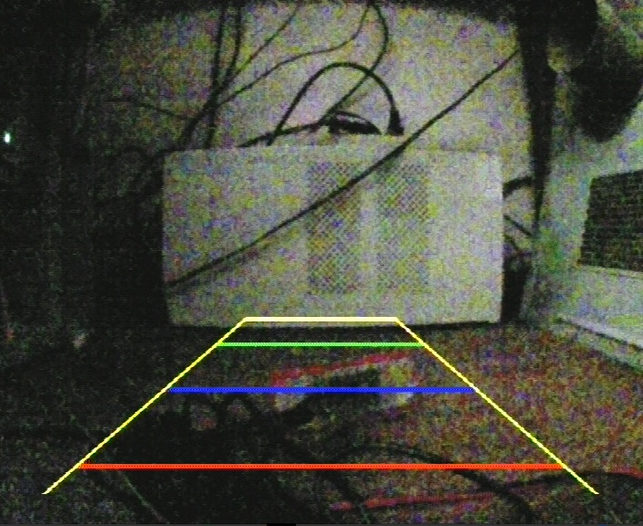

1. А какую конкретно камеру предполагается заказывать? Хотелось бы CCD и со сплошными (без разрыва в центре) парковочными линиями. Примерно как здесь.
3. Кабель питания не коротковат? В каком месте предполагается цепляться к лампе заднего хода?

Кабель коротковат, надо наращивать.
У меня камеры пока такие, другие ищу. На ней есть надпись "CCD" и показывает она реально лучше ночью чем без надписи "ccd".
А вообще этим линиям не очень доверять стоит, потому как они просто нарисованы, а не откалиброваны под конкретно наш дастер. Потому как в моем случае получается, что зеленая - это 1 метр, а красная - это 5см!

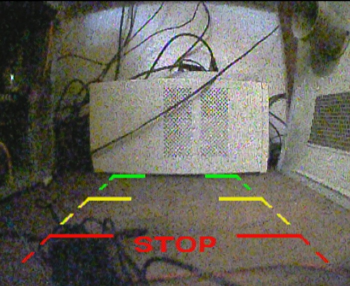

Сегодня взял на пробу камеру Neoline SC-01, она подходит к моему креплению. Сравниваю с китайской камерой ccd!
Китайская - NTSC, а neoline - PAL.

Да не на камеру я указал, а на парковочные линии.
---------- Добавлено в 23:20 ---------- Предыдущее написано было в 23:17 ----------
Сообщение от DaveMF Посмотреть сообщение
С линиями все понятно. Естественно, это ни разу не измерительный прибор.
Просто по сплошным линиям ориентироваться легче.

Да, видно. В данном сравнении предпочтение IMHO китайской.
Вообще, это же понятно, что от камеры хочется лучшей видимости, как днем, так и ночью, и максимального угла обзора.
Хорошо бы, что б и линии сплошными были. Но это уже вторично.
К сожалению, никто не пишет какие там линии и пока не включишь, не увидишь...
Я просто нашел хорошую камеру, за нормальные деньги, вот их и беру.
А вчера купил Neoline на пробу - сегодня сдам обратно!
