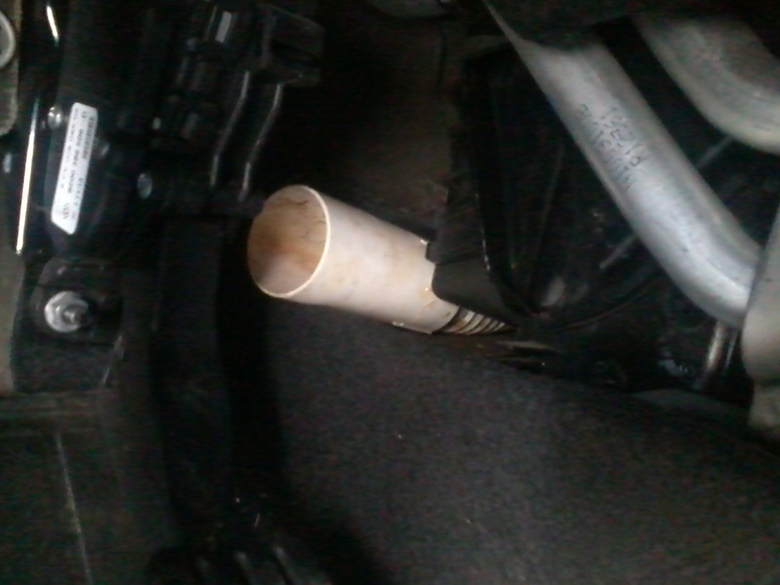

Сообщение от Alek-han Посмотреть сообщение
Фото врятли даст представление о конструкции. Если взять в руки эту теплоизолирующую трубку и просунуть ее за торпедой в районе обдува ног, то станет все понятно. Один конец в большее сопло обдува ног переднего пассажира, второй хомутами в нужное вам место. В месте изгиба трубки поставил резиновый угловой патрубок. Свой Дастер использую только зимой, поэтому сфоткать получится, как попаду в гараж. На рабочем Дастере не делали, левая нога подмерзает.
нарисуйте на листе бумаги (схематически...уж как получится) сфоткайте, а фотку сюда закиньте......если не трудно......
тогда будет понятно.......а так я не вкурил чё-та?

Фото бы этой конструкции...
в теме скеллы посмотрите принцип, только он гофру вел, я теплоизоляцию...

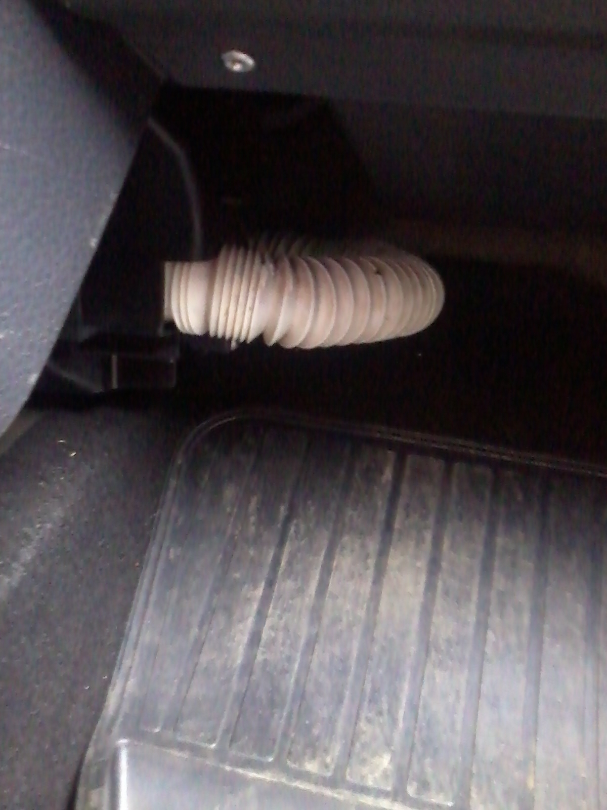

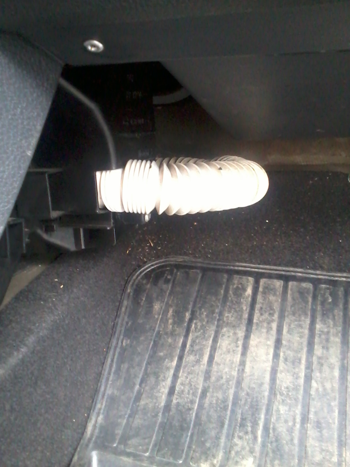

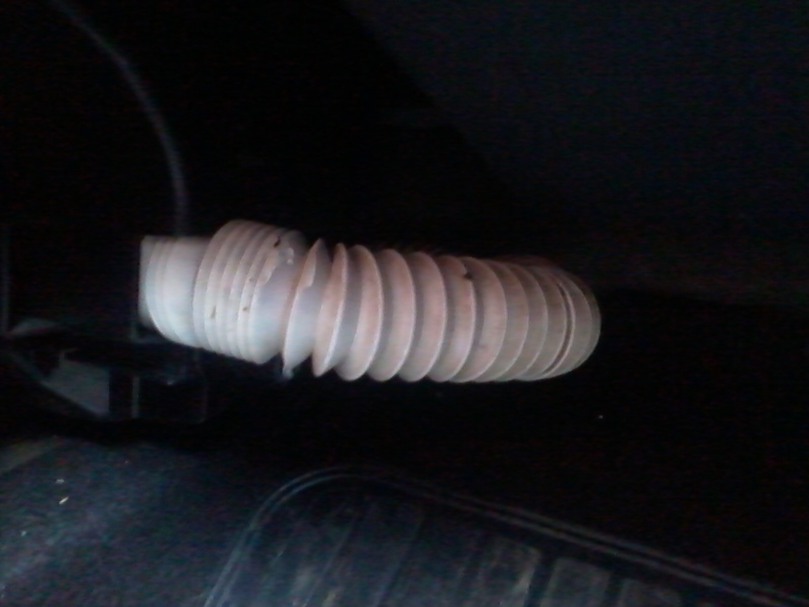

Я провел "модернизацию" воздуховода - взял сантехническую гофру, которая валялась в гараже, воткнул ее в пассажирский воздуховод и протянул к ногам водителя. Эффект есть. При включенном кондее правой ноге менее жарко. Как будет зимой. увидим. Выкладываю фото "тюнинга". Стоимость 0 рублей.

Сообщение от referent Посмотреть сообщение
Позволю себе спросить - а передние пассажиры Вам благодарны?

прибалт11, пока да, а то раньше летом мне было жарковато, а жена мерзла. Как будет зимой, посмотрим.
у меня то же самое только не гофра и трубная изоляция. - передние пассажиры кого бы не катал - никогда не мерзли....

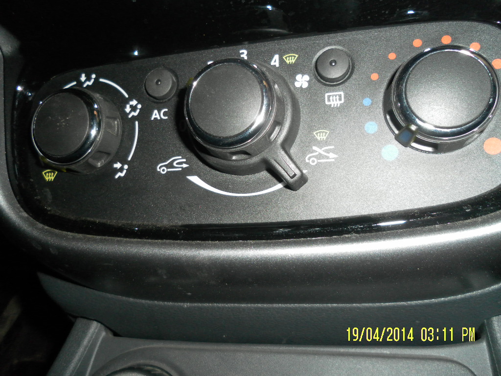

Да я ж вообще ничего не вижу в дождь. Я конечно включаю вовсю воздух, приоткрываю чуть чуть окна. Я думала мож у кого было что то подобное.

По умолчанию Re: Опрос про печку.
Сообщение от Ira Посмотреть сообщение
В каком положении у вас стоит рычаг рециркуляции ?(фото)
