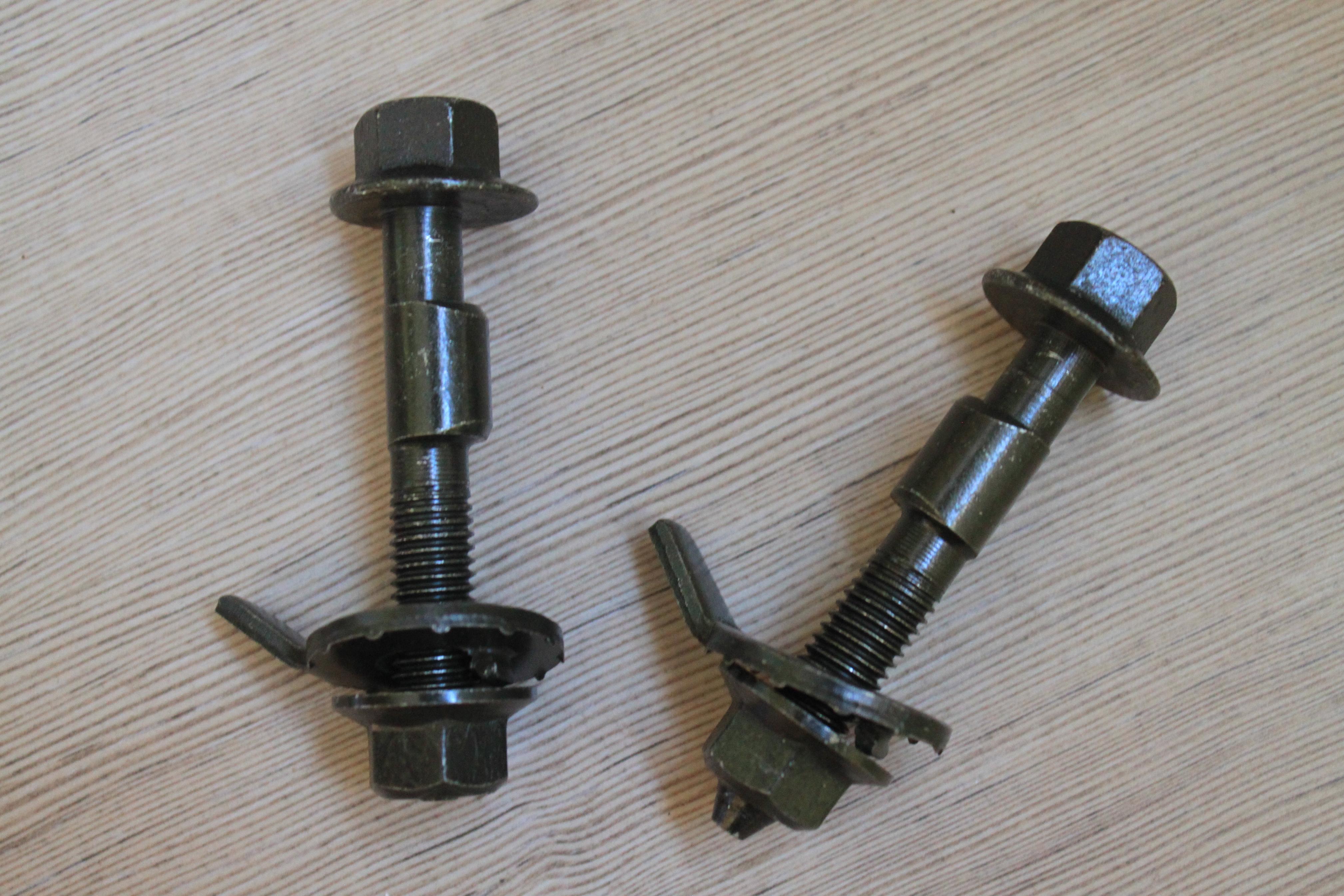

Всем энтузиастам привет
Появилась возможность регулировки развала на нашем автомобиле (Renault Duster).
Сегодня прикупил вот такое чудо от фирмы IronMan (ICAMBER12).
Если верить упаковке данные болты позволяют осуществлять развал в пределах + или - 1.75 градуса....
Вот собственно фотки упаковки

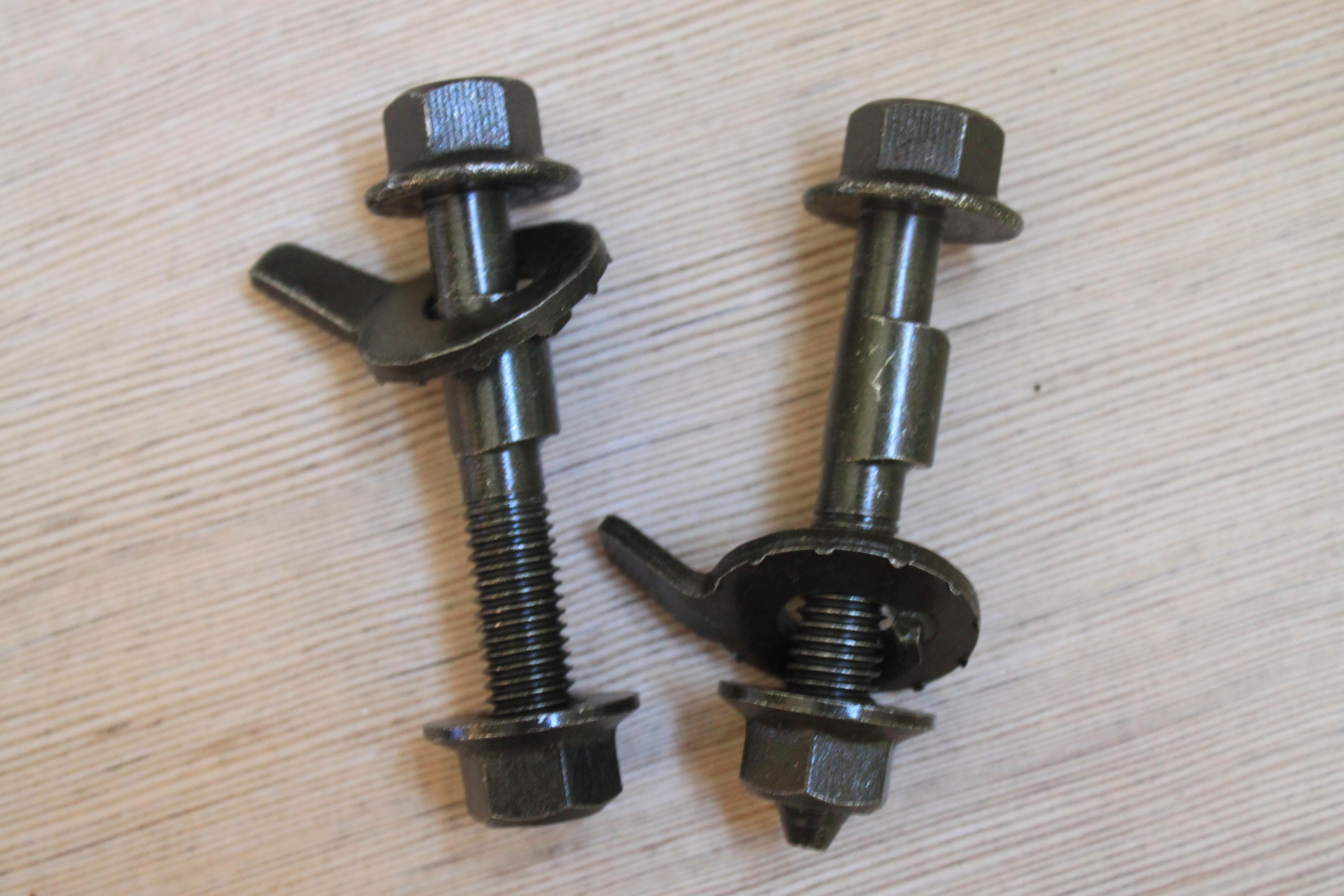

Вот сами болты

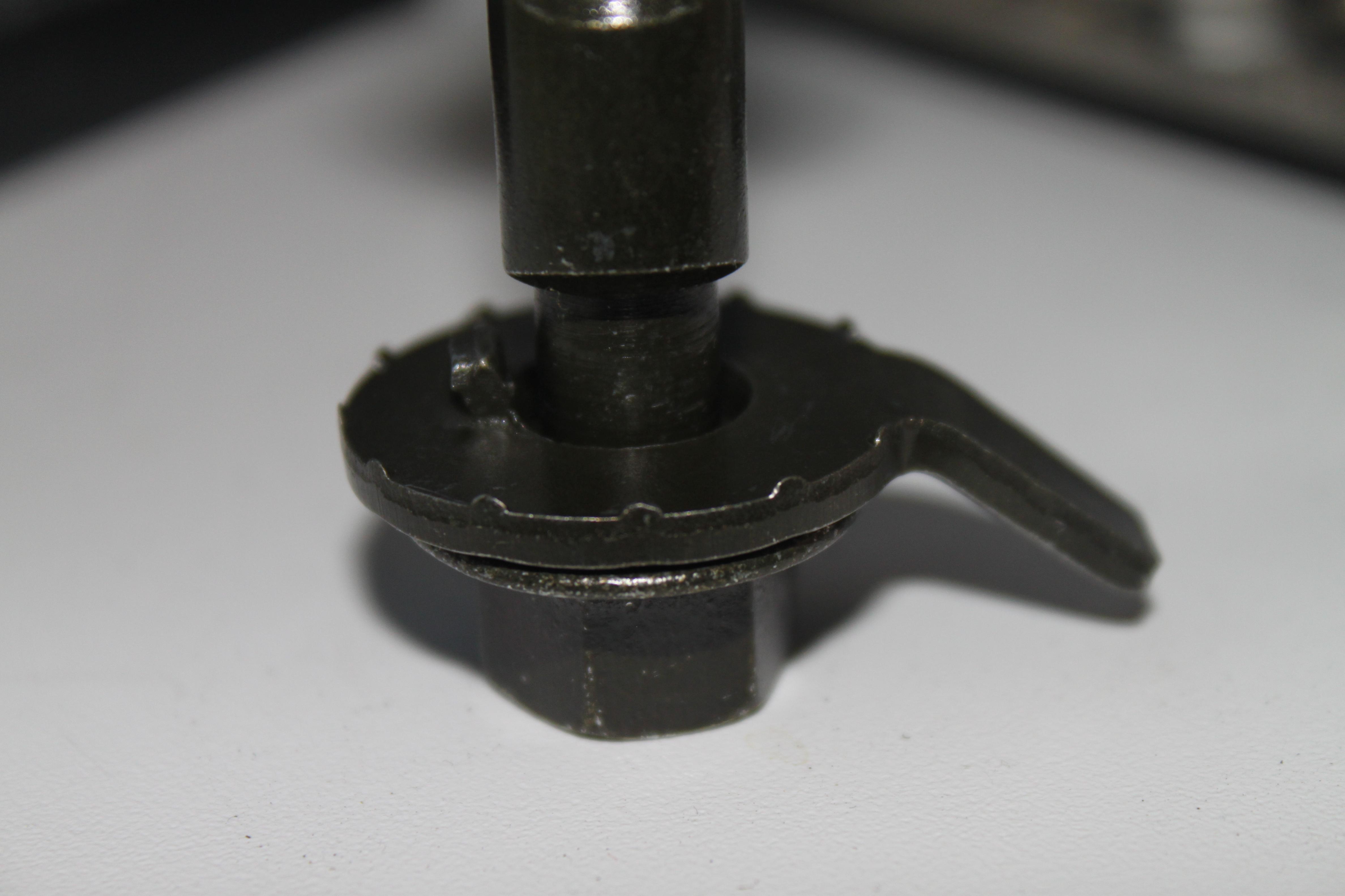

"Усатая шайба" вблизи...

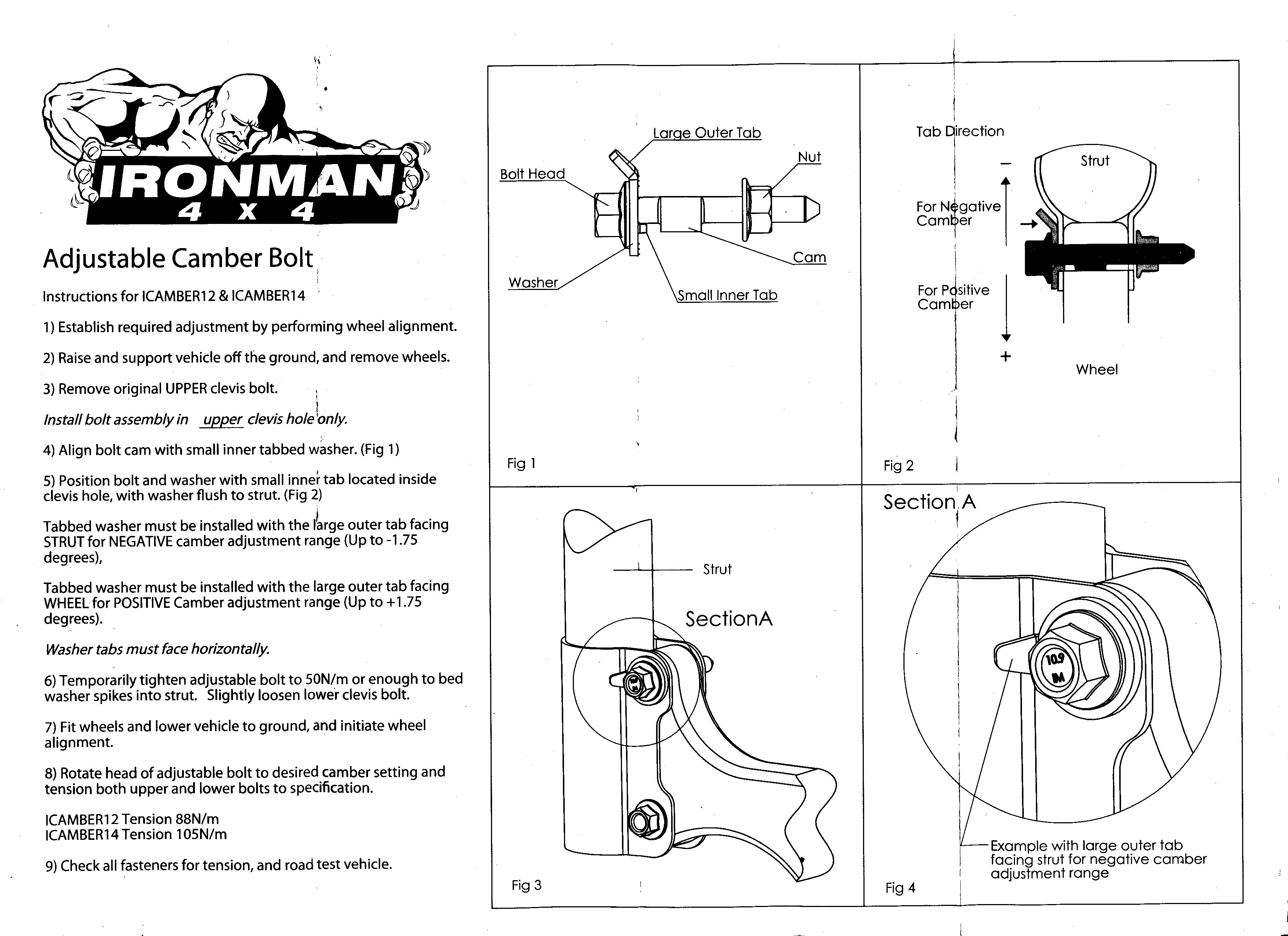

Внутри небольшая инструкция
Стоимость 600руб. за 1 пакет в котором 2 болта.

Сообщение от Vladslav68 Посмотреть сообщение
А вас не смущает то, что новый болт по сечению и посадке в отверстии не соответствует штатному
Прочность любой детали определяется не только геометрическими размерами, но и характеристиками материала
Сопромат еще вроде ни кто не отменял. Не боитесь что срежет сей болтик... ...
Эти болты работают на растяжение, а не на срез, если не возражаете.
