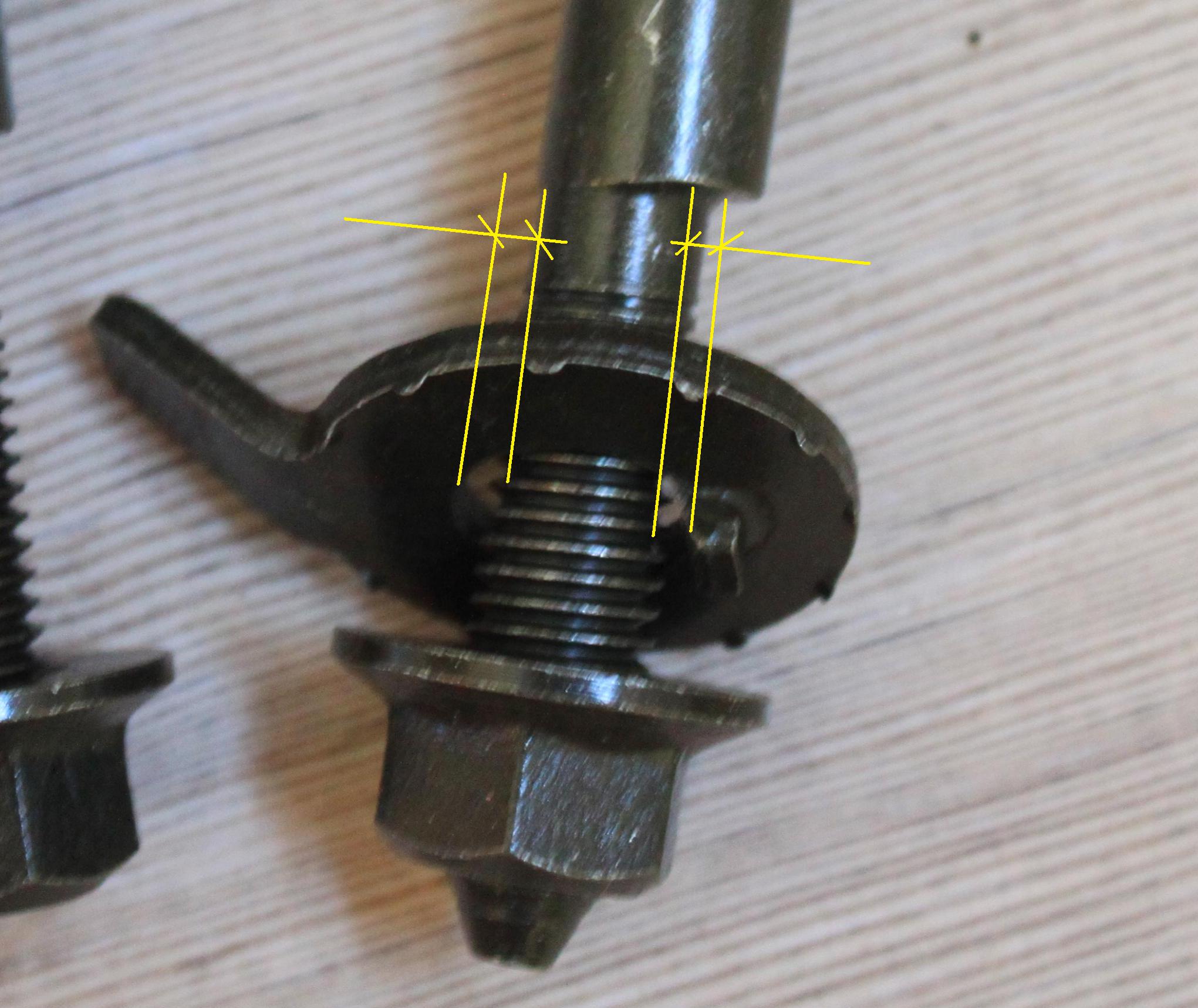

Всем энтузиастам привет
Появилась возможность регулировки развала на нашем автомобиле (Renault Duster).
Сегодня прикупил вот такое чудо от фирмы IronMan (ICAMBER12).
Если верить упаковке данные болты позволяют осуществлять развал в пределах + или - 1.75 градуса....
Вот собственно фотки упаковки
Вот сами болты
"Усатая шайба" вблизи...
Внутри небольшая инструкция
Стоимость 600руб. за 1 пакет в котором 2 болта.

atom1982 ну это то, чего не было в комплекте Айрен ,в отличии от буклета.И читал,что с подобным способом регулирования, угол может со временем уходить.Периодически требуется контролировать.Не пойму почему они о болте и гайке, под фиксацию шплинтом,или насечкой, не подумали.

aGt, на шайбе с усиком есть что то типа шплинта (в инстпукции фото верхнее левое) Small Inner Tab по инструкции.

Да их видно на фото.
Но, были отзывы на фрумах у буржуев (возможно у турков,на память).И подобное (конструкция), где то у нашего автопрома..Уходят!
Просто нужно подумать,как доработать,что бы понадежнее в фиксации,прежде чем будешь ставить.Или учесть.
P.S. Ага,то же по буклету,когда болты вычислял, на отзывы нарвался

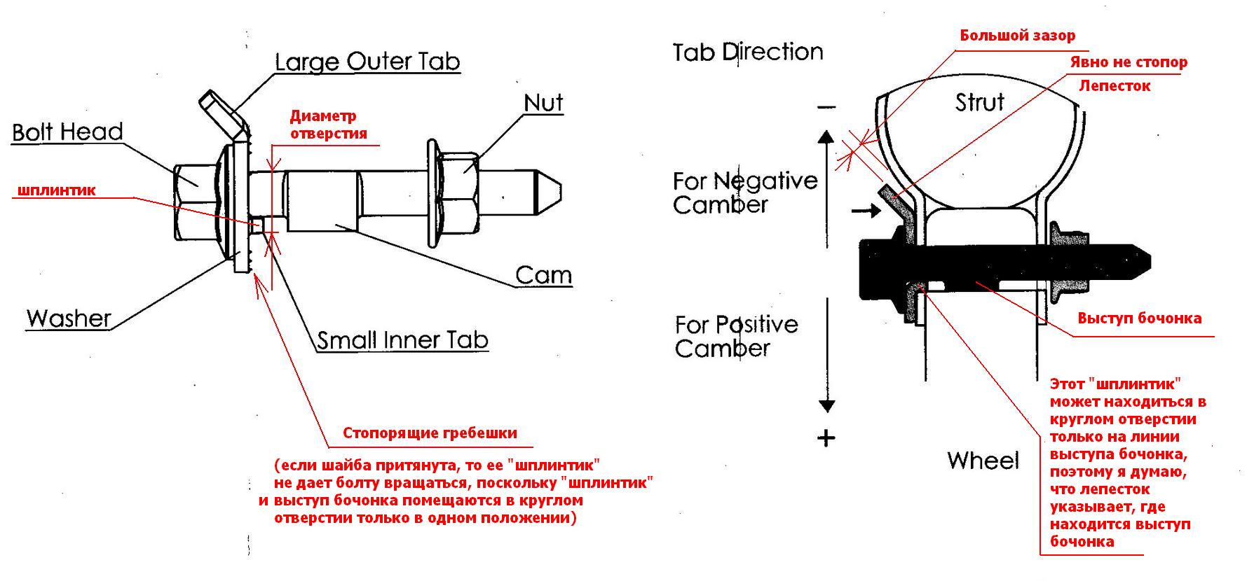

Возможно еще из-за этого?
Для того что бы отодвинуть эксцентриком стойку относительно отверстия,не должно быть зазора согласно инструкции! Но...на фото шайбы,где усик выступает в качестве компенсировать диаметр штатного болта,охрененый зазор!

aGt, сфоткал (в первый пост добавил) крупнее эту шайбу, она должна быть около головы болта, а не около гайки.
---------- Добавлено в 20:52 ---------- Предыдущее написано было в 20:46 ----------
При установке она этим "усиком" похоже должна будет отцентрироваться в корпусе стойки, а центр болта (регулировочный) уже будет двигать часть рычага... как то так...
Судя по фото диаметр резьбовой части и части около головки болта одинаковы (?)

atom1982 А какая разница,скорее шплинт с пазом элис,с шириной по узкому диаметру,и длиной (по диаметру штатного болта)эксцентрика делать нужно,для надевания.Предусмотреть заранее ориентировать паз примерно под 90 гр к эксцентрику,и возможностью фиксации на стойке, и фиксацией головки болта.

Сообщение от МАКС31RUS Посмотреть сообщение
Ой запутался....
Да, одинаковый диаметр резьбы и части около головы болта.

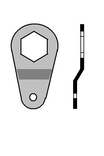

Я правильно понял, что боковой лепесток шайбы нужен для визуализации величины изменения развала? На картинке она показана максимально отрицательная? Может для фиксации положения головки болта, скажем из велосипедного ключа сделать что-то такое?
Колхозить так колхозить!

Я правильно понял, что боковой лепесток шайбы нужен для визуализации величины изменения развала? Колхозить так колхозить!
Нееее....
Развал регулирует центральная часть болта, лепесток шайбы служит её стопором при установке, чтобы она не крутилась, с другой стороны на этой же шайбе шплинтик, который фиксирует её в самом амортизаторе.
А на счет колхоза вопрос интересный.... Все таки продукт прошедший сертификацию, находил данные о том, что эти болты сертифицированы вместе с подвеской IronMan

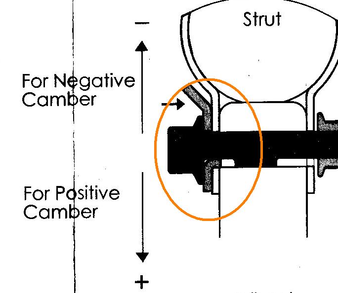

Сообщение от atom1982
попробую возразить:

Hudozhnik, на картинке это сложно объяснить....
но очень похоже что так и есть....
в любом случае надо пробовать ставить....
Я всё равно уже запутался.... Налетели то все... мне же тоже интересно
