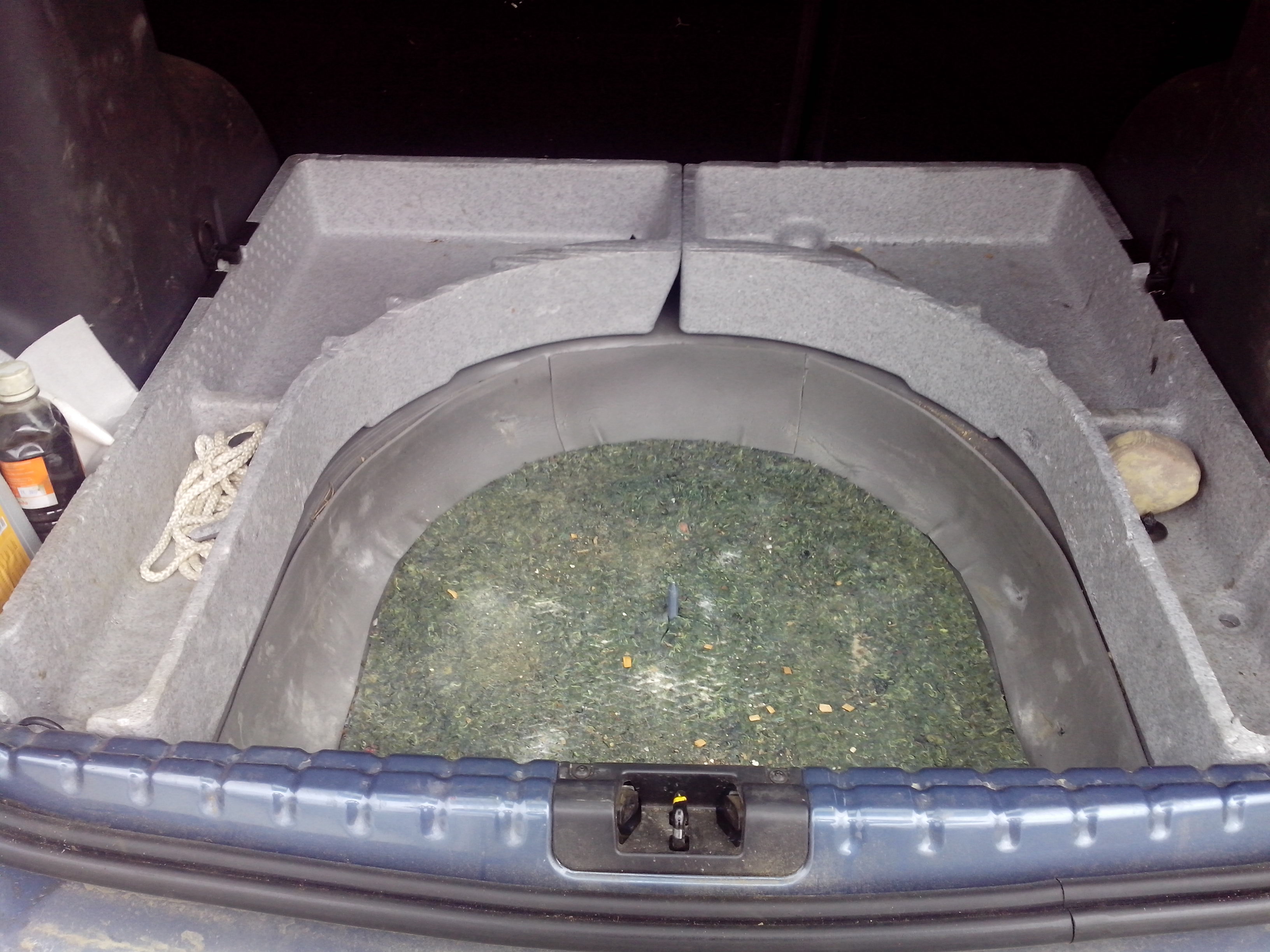

В результате общения с потенциальным изготовителем
была получена следующая информация:
- срок изготовления самого бака 4 дня;
- время установки 8 часов;
- срок изготовления формы под бак 2 недели.
Так же было предложено 3 варианта бака для внутренней установки:
-маленький вместо штатного органайзера, объем примерно 45 л;
-средний вместо запаски, объем примерно 70-75 л;
- большой, который займет весь объем органайзера и запаски. Причем в этом случае можно понизить уровень пола.
А на место штатного, но увеличенного объема за счет рационального использования места ничего не предлагали?
Этот вариант тоже имеет место быть.
Но ИМХО дополнительные 5-6 л погоды не сделают.
Для того, чтобы что-то предложить, надо сначала что-то посмотреть.
К сожалению, на мое предложение подъехать на на замеры и посмотрелки, никто из питерцев пока желания не изъявил.. Поеду сам через неделю...

Сообщение от Panzerschreck
ИМХО,логично вместо органайзера.Запаска на месте останется. И итогового запаса в 95л - более чем достаточно, по трассе это более 1000км! Себе бы именно такой вариант выбрал.

Ребят, а куда у внутреннего дополнительного бака горловину вытаскивать будем?
Под нашу шестую дверь не войдет

Сообщение от Strusto
отчего же? мне кажцо,там 3 горловины влезет))
Я бы вообще рассмотрел штатную горловину в дополнительный бак, а сам дополнительный в штатный... И штатный датчик даже показывать будет уровень когда топливо реально заканчиваться будет....
Подразумевается установка двойной горловины
под нашу шестую дверь вторая отдельная горловина войдет.
