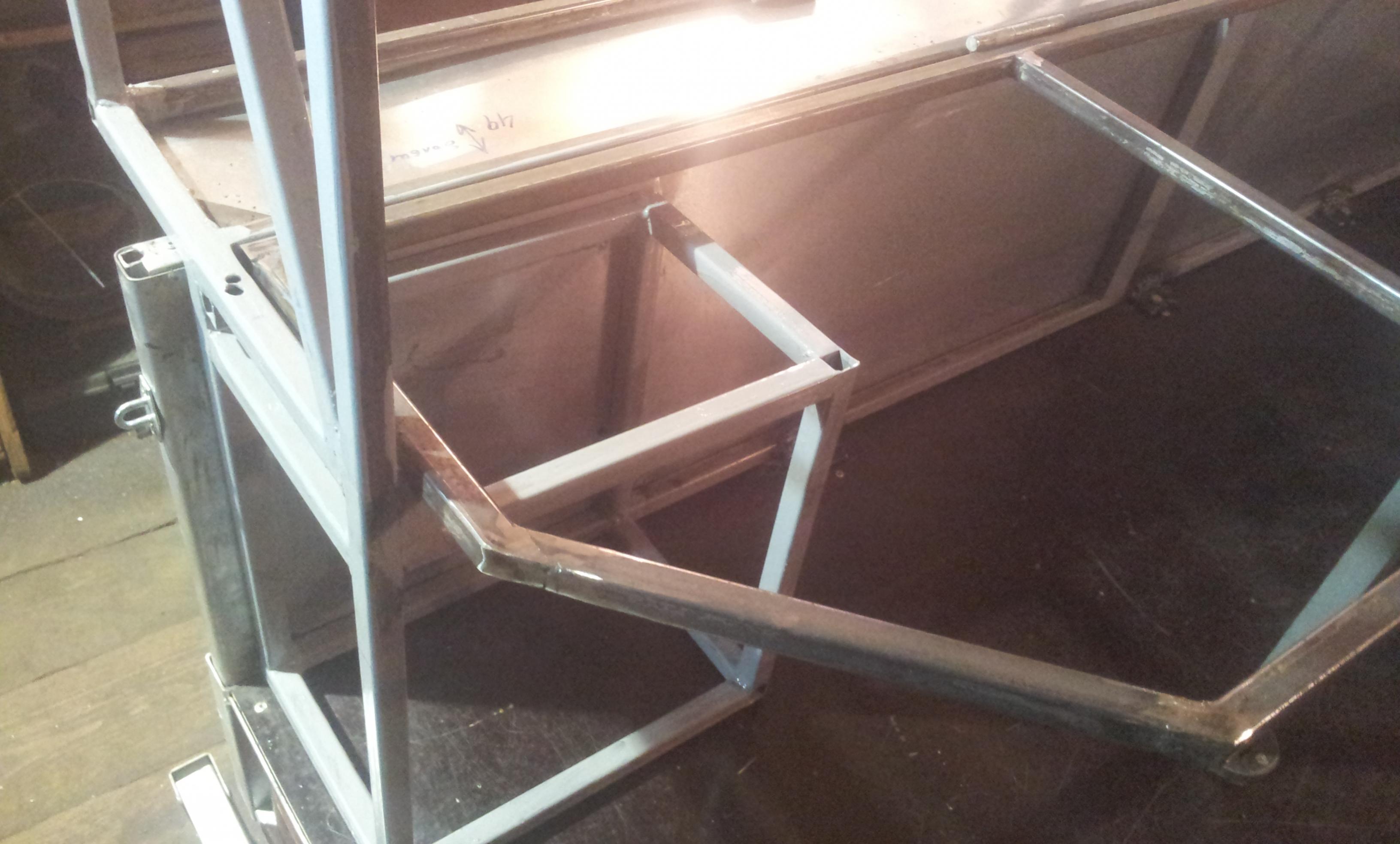

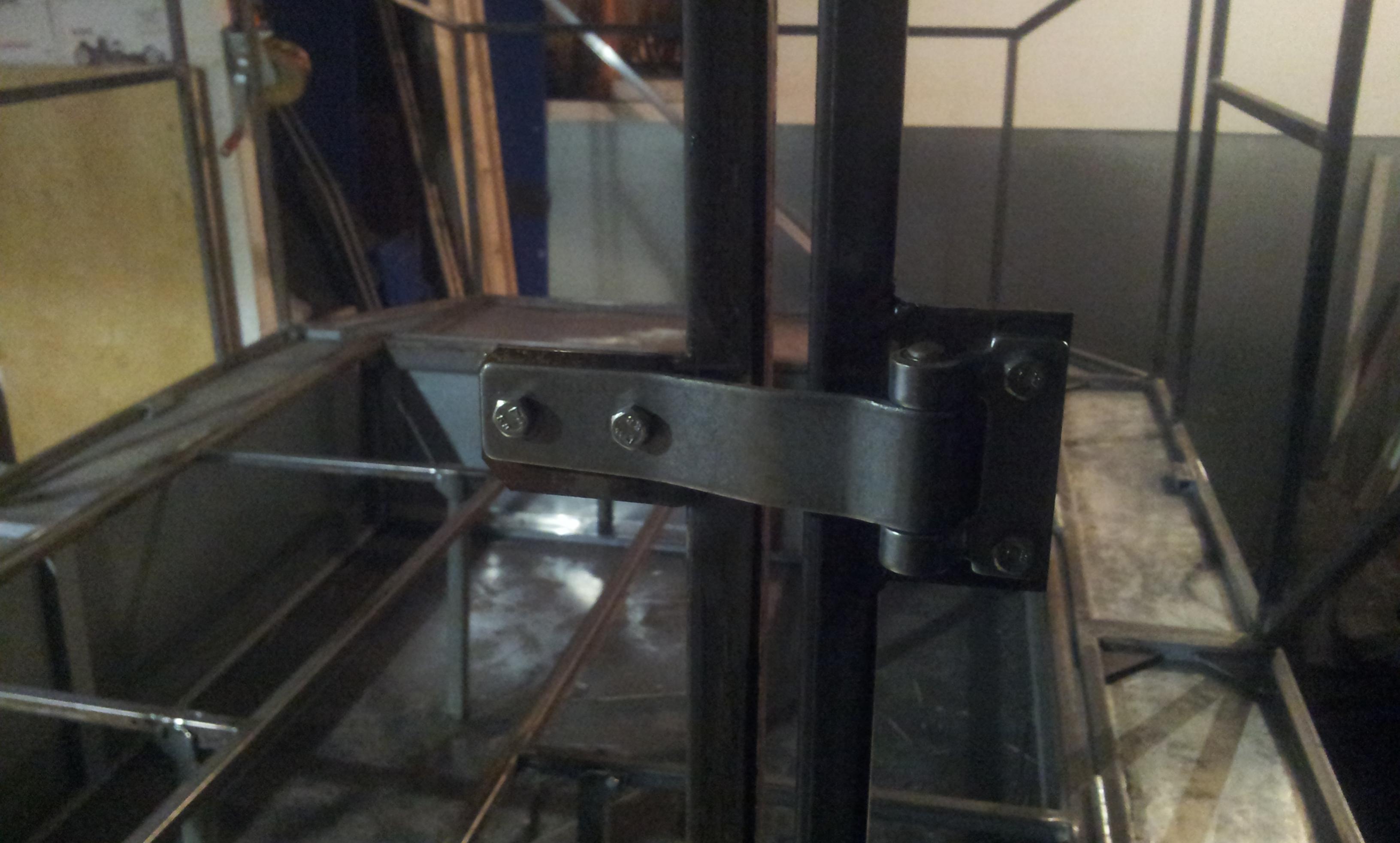

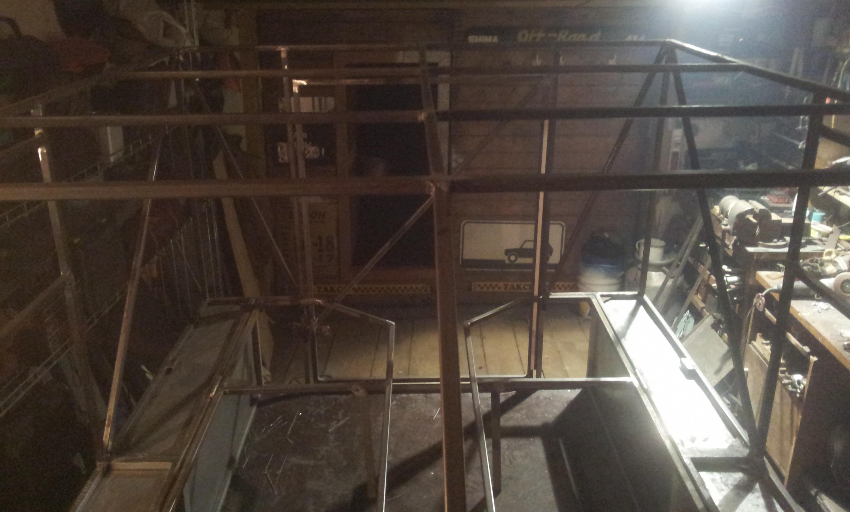

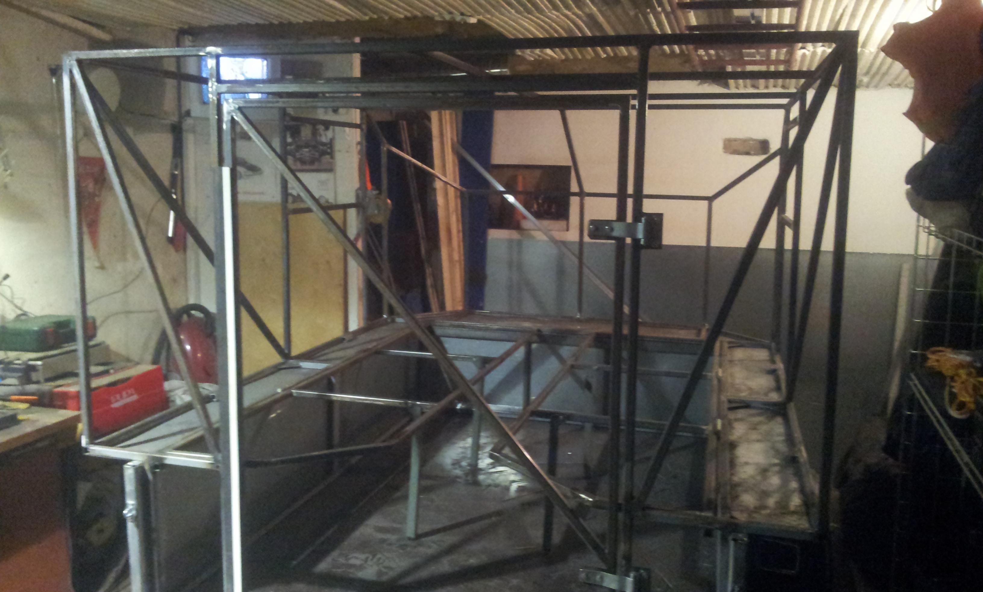

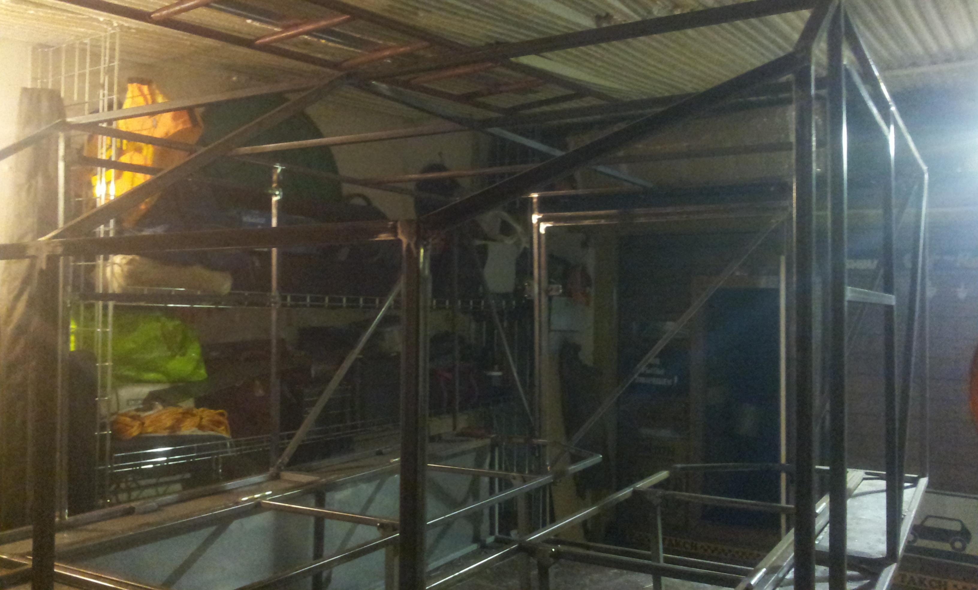

Очередной отчёт - +4 часа, общее время - 37,5 ч..
УРА! Закончил сварные работы. Самое ответственное было точно подогнать зазоры по двери. Уплотняющий профиль должен стоять в 10 мм. от стенок. Повозиться пришлось......
Сегодня среда - банный день. В четверг начинаю грунтовку, всего, что вижу. На выходных планирую (если помощники не подведут) обшивать оцинковкой.

Вот, что пятёрка по труду с человеком делает!

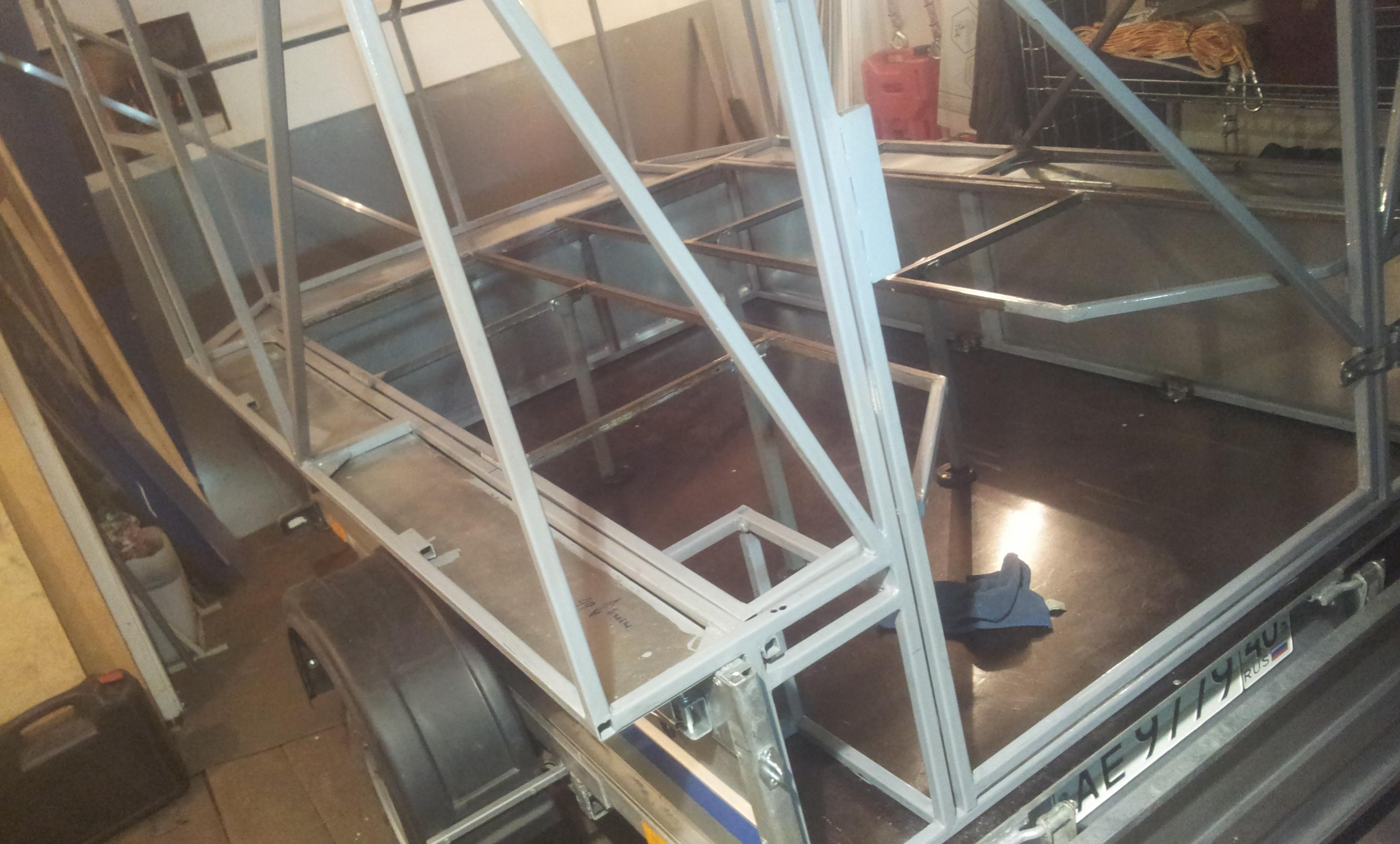

Так....

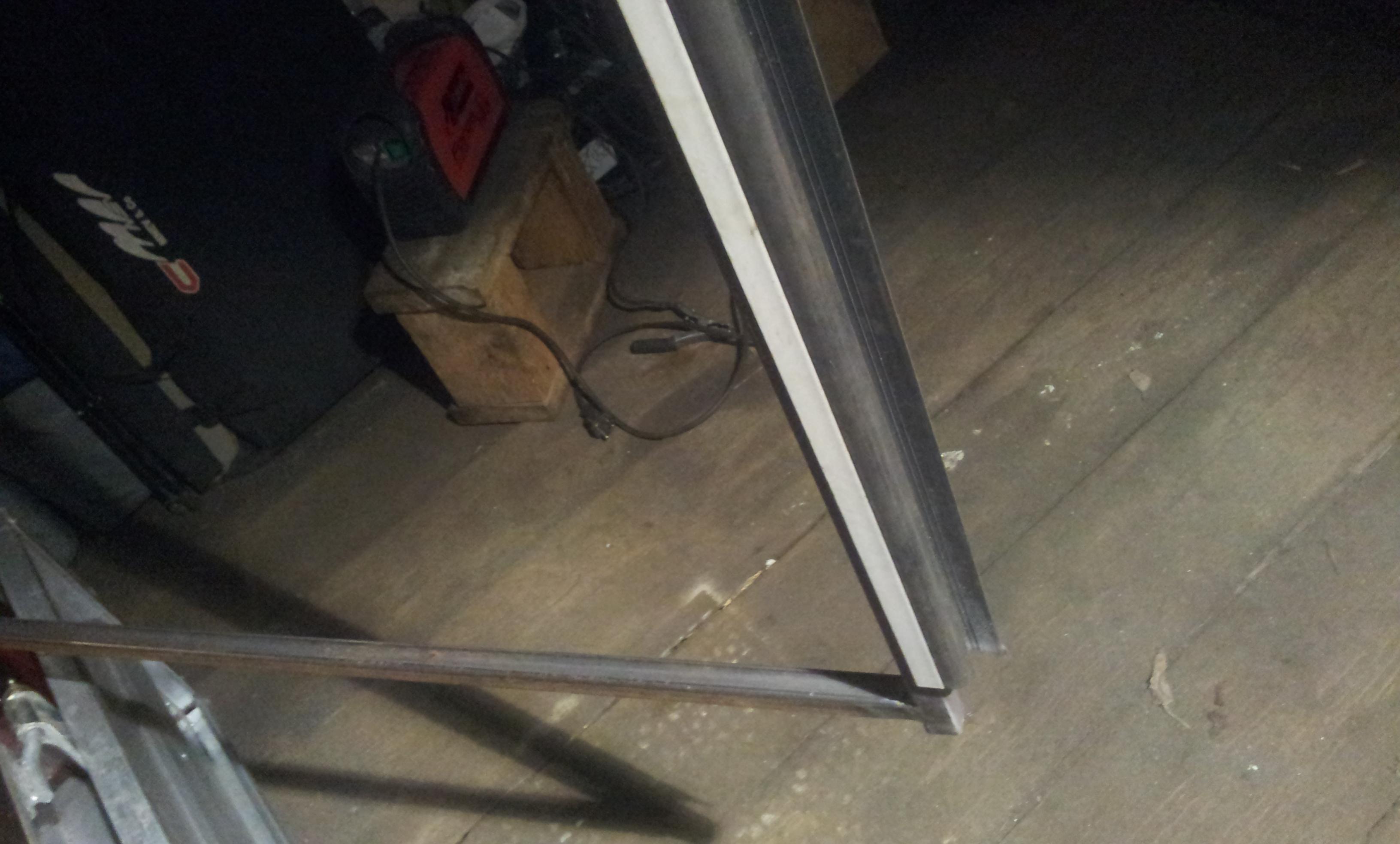

В среду попарился в баньке, четверг + 5 часов в гараже (42,5 ч.).
Всё таки полезно взять тайм-аут и обдумать текущие проблемы. Пообщавшись со знающими людьми, пришёл к выводу - аккумулятор ставить в жилой отсек Нельзя! (безопасность, пары). А куда? И тут пришла ИДЕЯ! По бокам от двери есть "пристеночки". Померил - аккум (б.у. от Рено) встал как родной. Сварил для него каркас, обошью герметично, а доступ с улицы, через лючёк.
Грунтовка..... Вроде всё просто, но муторно. Сегодня планирую полностью закончить грунтовать.
База - готова!
ID:	74982   Нажмите на изображение для увеличения
ID:	74983   Нажмите на изображение для увеличения

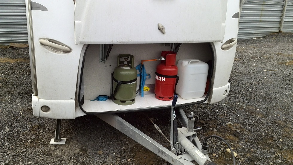

У кемперов промышленного образца ставят на дышло рундук. Там газ, АКБ, вода.

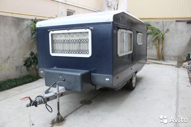

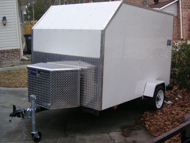

ID:	74997   Нажмите на изображение для увеличения
ID:	74998   Нажмите на изображение для увеличения

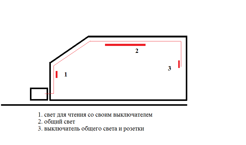

Может и не к месту, всё хочу корзину для запаски прицепа сделать как в переднем приводе - сзади снизу - ни разу не понадобилась с 2008 года но вожу
А свет можно и из передней части тащить, примерно так

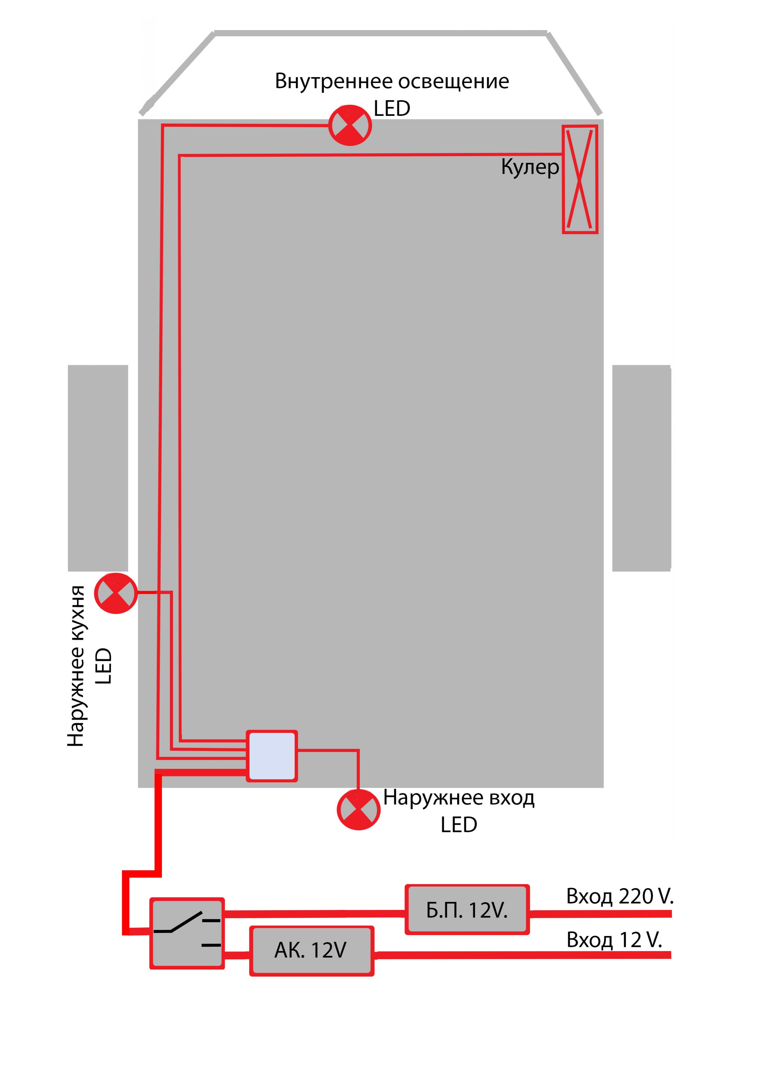

Dima N, Всё к месту. Ваш вариант тоже очень не плох.
В моём случае запаску перевешивать не хочу. Просто не представляю как в грязи с низу отворачивать её (мне так удобней). А без запаски не рискну, были случаи.
Аккумулятор для меня сзади удобней. Вся раздача при входе в модуль (протянул руку и включил, что надо). В вашем случае придётся силовой провод тянуть через весь прицеп.

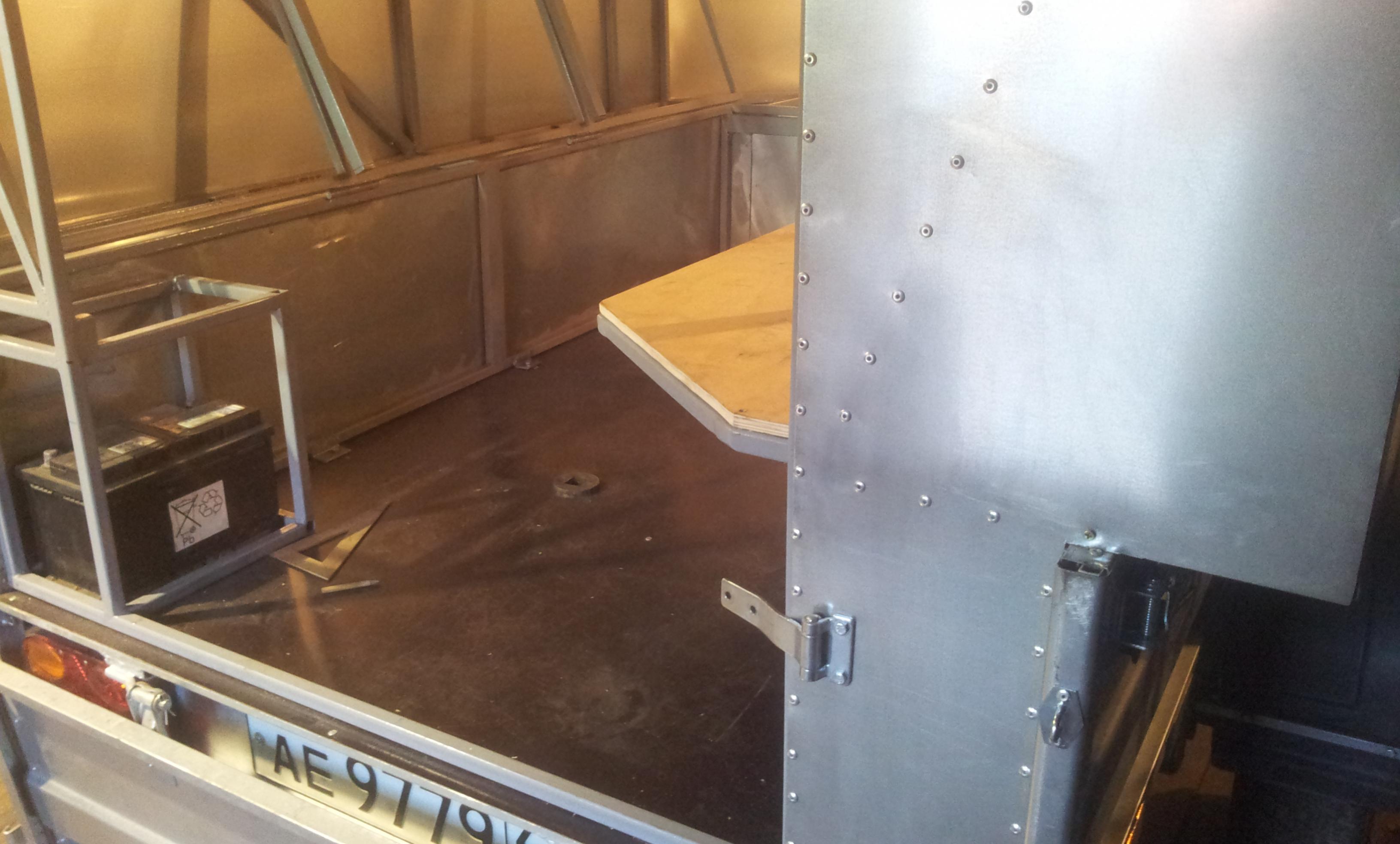

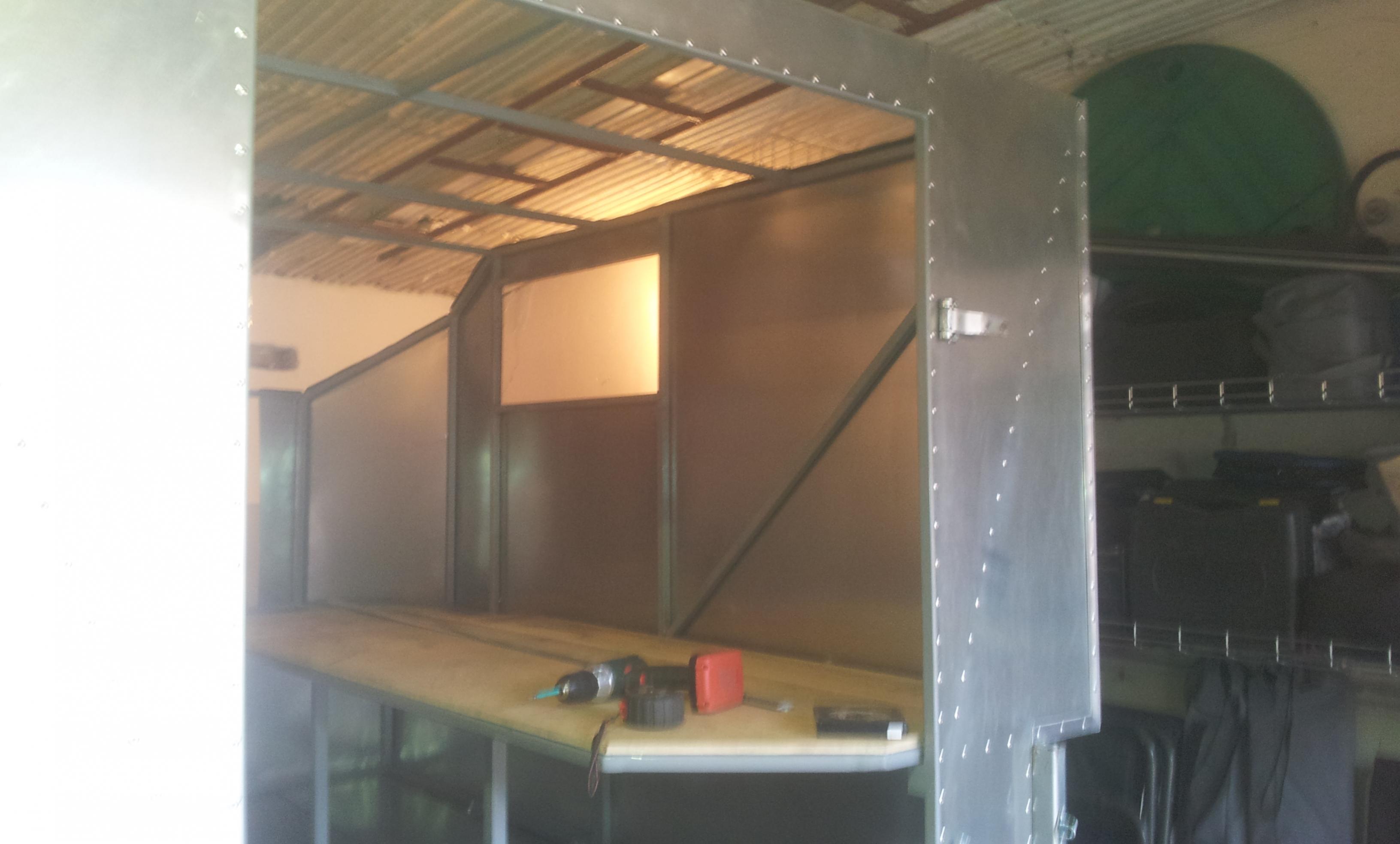

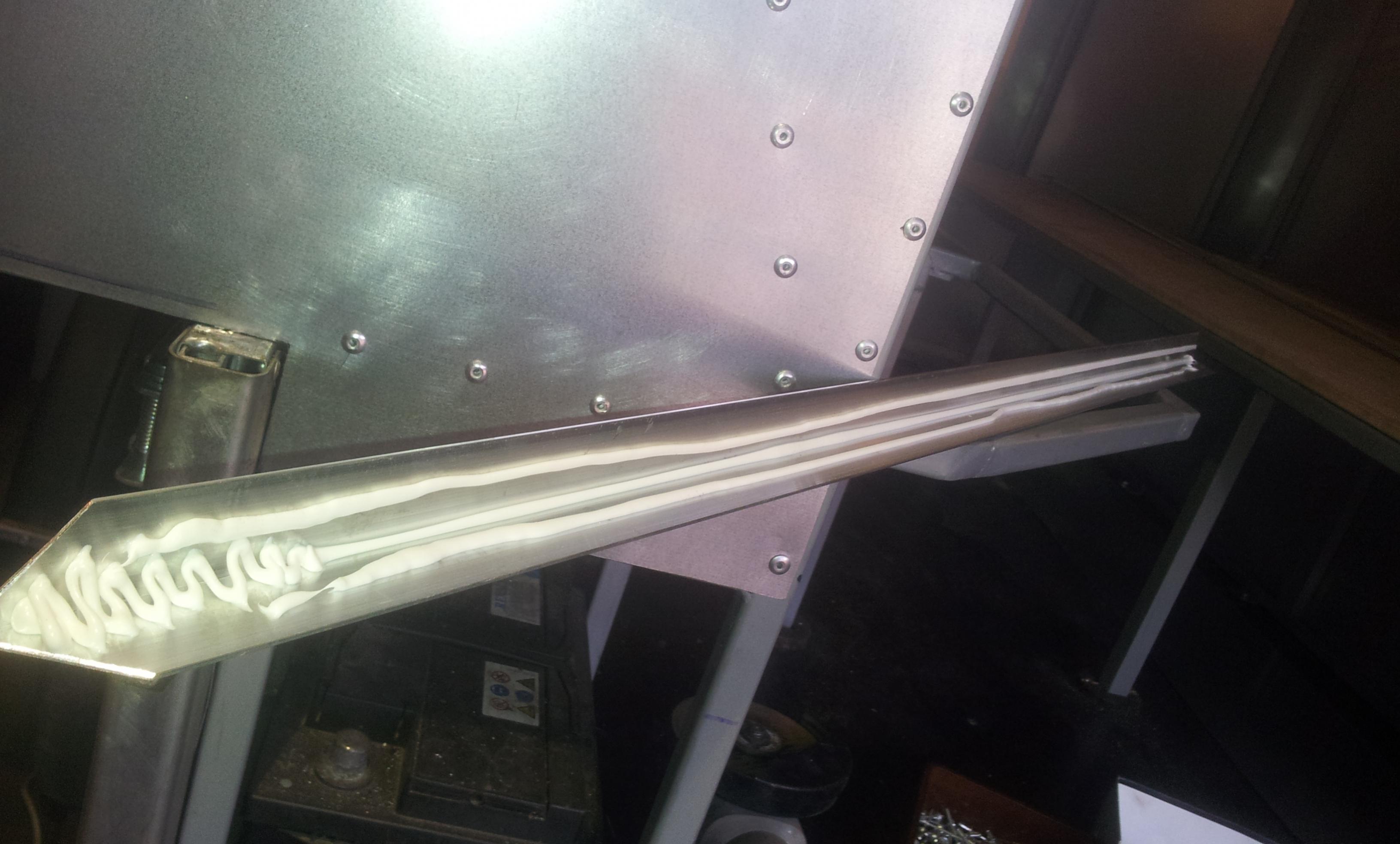

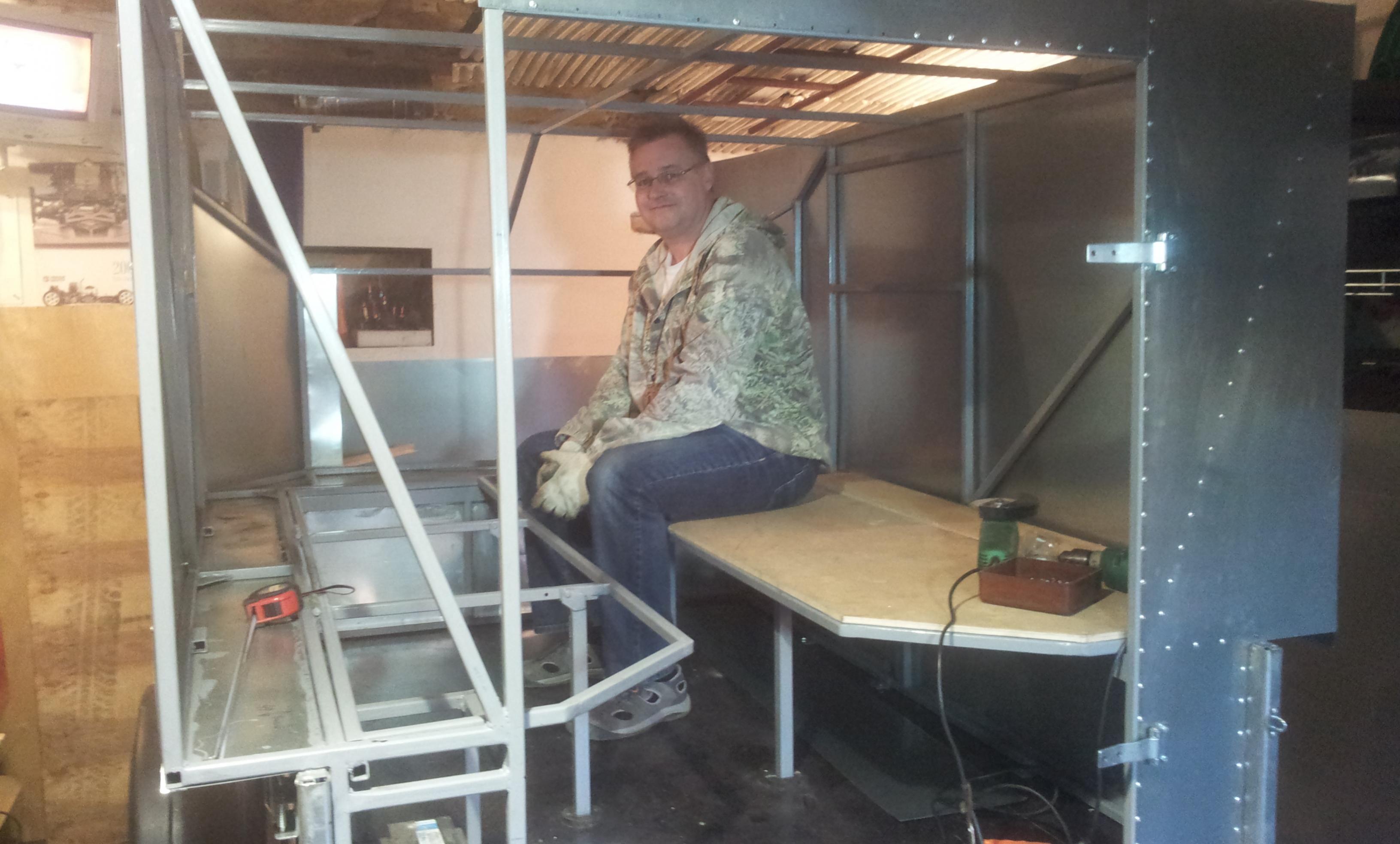

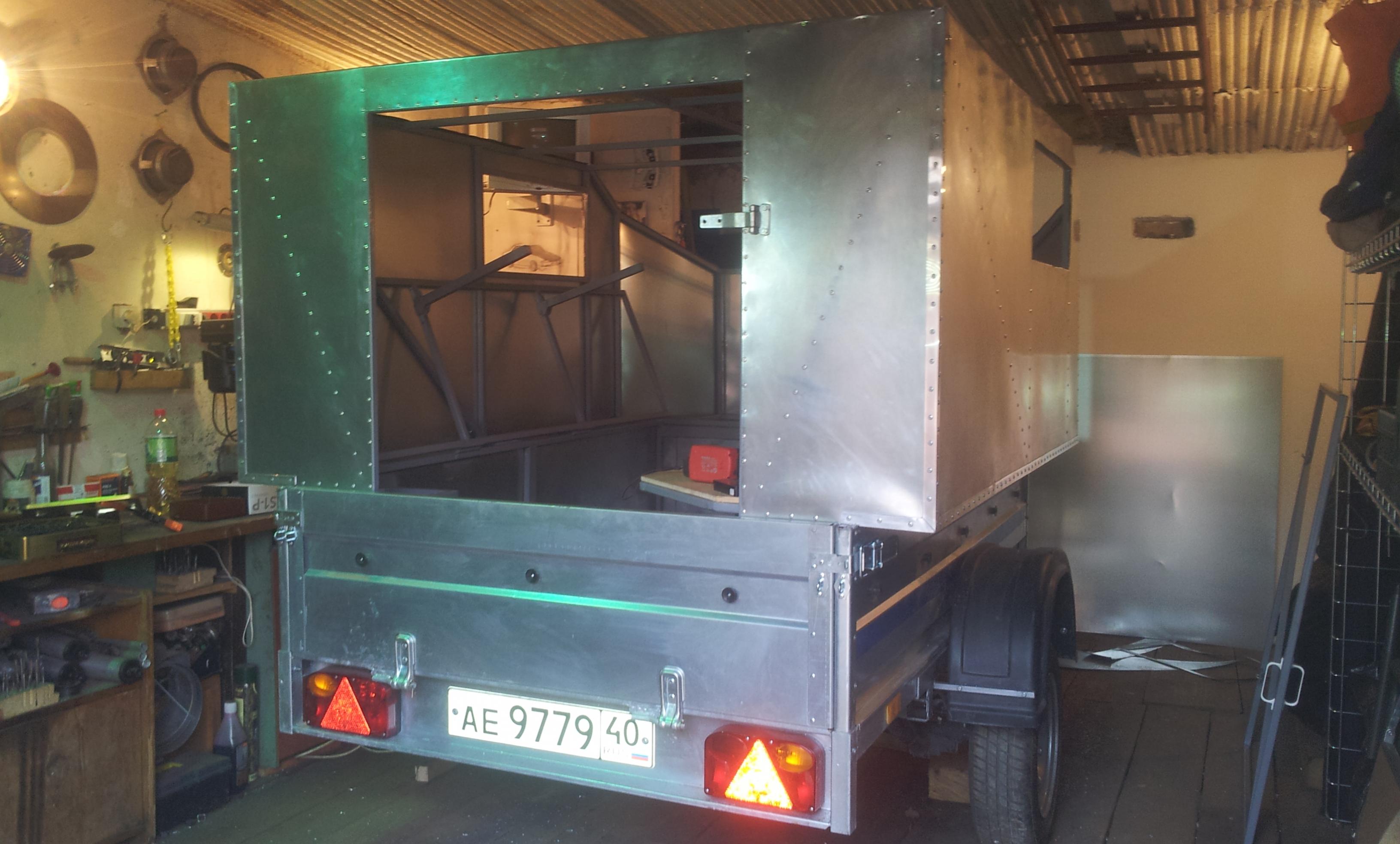

Ну что же.......
В пятницу закончил грунтовку. В субботу пришёл друг и начали навешивать стены. Оцинковка очень коварный материал, чуть не ровно и собираются морщины. Поэтому аккуратно и не спеша.
Начал приклёпывать... Заклёпки сажал через 100 мм., показалось, что между ними метал не плотно прилегает. Начал делать через 50 мм.. Очень часто, но деваться уже некуда. Советую тем, кто будет повторять - 70 мм..
Загнал уже около 500 заклёпок, руки болят, ведь надо ещё просверлить 500 отверстий. Короче - муторно и тяжело.
Уголки и края оцинковки (по углам) промазываю силиконовым герметиком, думаю будет герметично.
На фото мой друг, высотой 180 см.. Как видите разместился внутри без особых проблем.

На фото мой друг, высотой 180 см.. Как видите разместился внутри без особых проблем.............
ИМХО не так радужно. .....+матрасик на лежак, + одежды побольше на рыбалке+ картуз+ обшивка потолка и похоже придется буйну головушку к столу клонить..........
Прицеп по количеству заклепок начинает напоминать аэроплан.....
А так респект, как Вы на кураже и желании строите. Смотрю ежедневно как сериал.

Спасибо.
Действительно на КУРАЖЕ. Стоит остановиться и превратиться в долгострой....
Да - высота (как я уже писал) не очень. Но смотря для чего. Зайти - прилечь - посмотреть телек или почитать - нормально. Сидеть и бух...ть не планировал.
Опять же два ограничивающих фактора - высота ворот в гараже и аэродинамика.
Друг сказал - "это броненосец Потёмкин". Думаю в "камуфляже" будет намного красивей.
