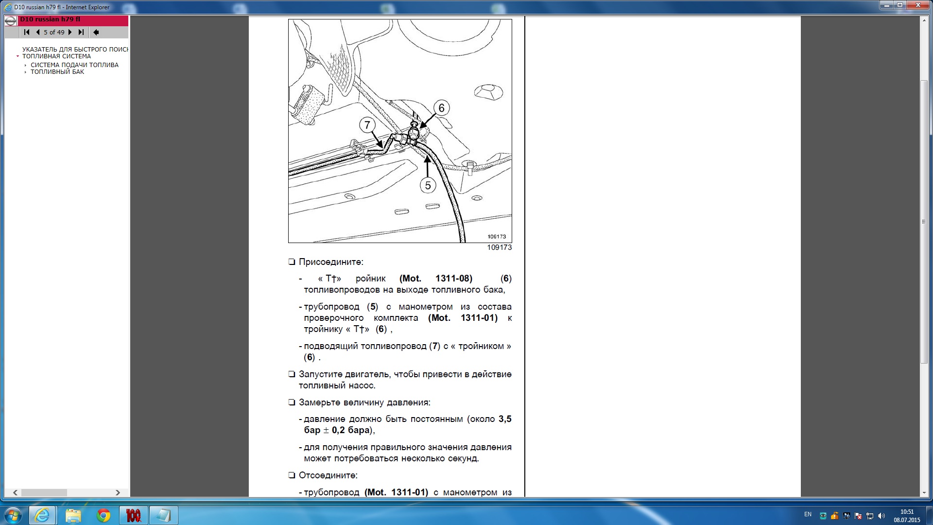

о Манометре тоже думал!
на днях приедет новый диагностический комп Launch 5C, кажись там можно посмотреть давление на форсе хотя ХЗ!
За советы спасибо!
Теперь грешок только на реле! насос отпадает!

хорошо! Сколько должно быть атмосфер?

Реле бензонасоса на большинстве рено питает еще и катушки: нет питания на насосе, то нет питания на катушках - ошибка!
манометр можно подключить в салоне. так безопаснее, если на ходу проверять.
странно, что у тебя его нет.
каким образом он замерит его? по проводам передаются нанороботы с наноманометрами?
3,5
