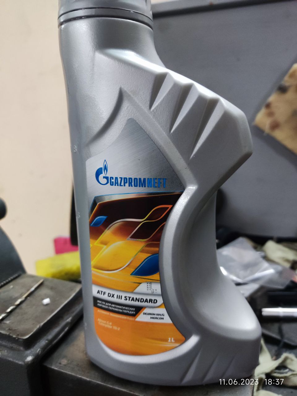

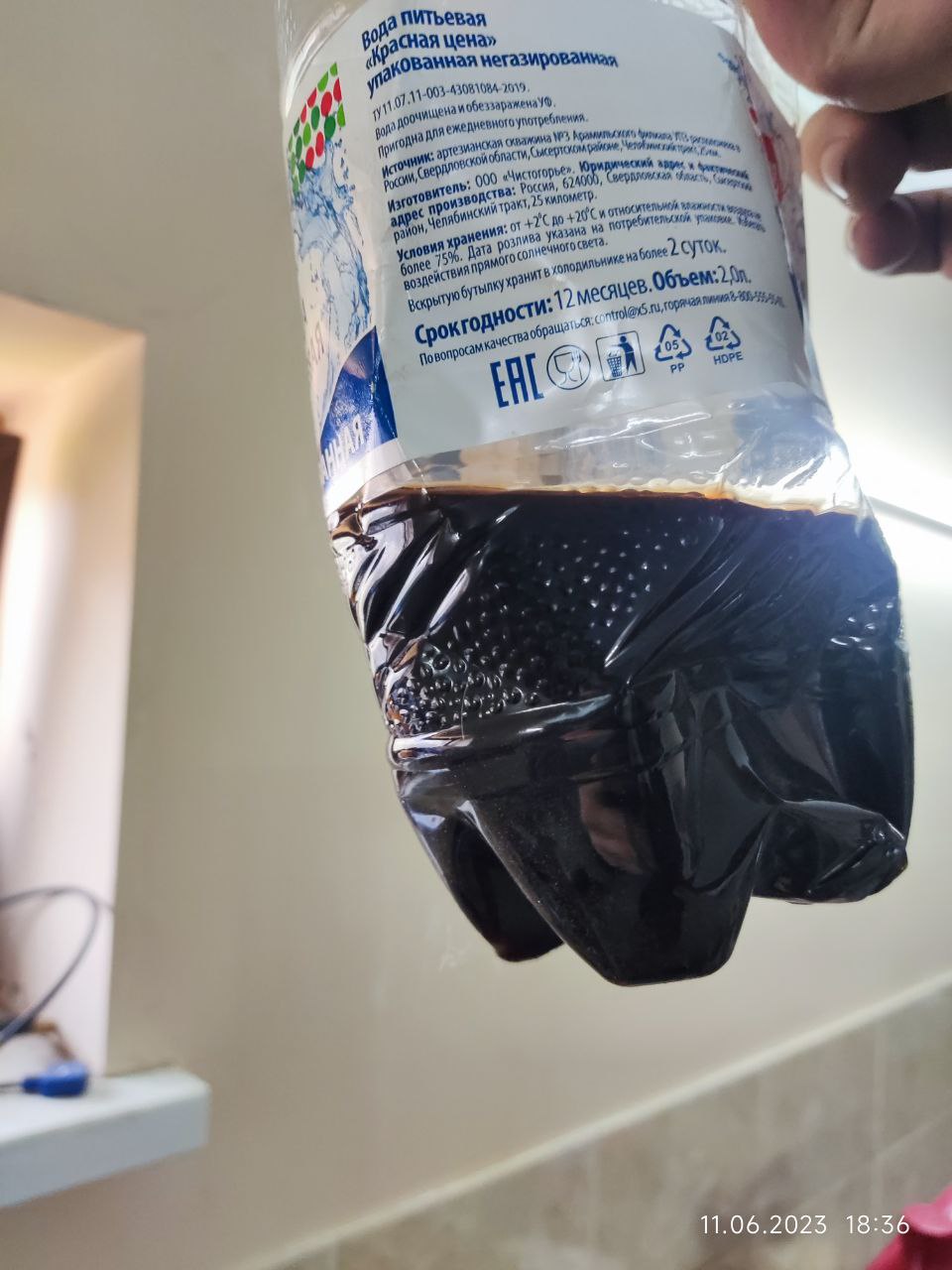

Re: Масло в ЭлектроГУРе ?
Только сейчас дошли руки до замены жижи в ЭГУРе. Пробег 117 тыс.км. Заводское масло похоже сгорело. Черное и запах гари не похожий на атф.
Покупал 2 литра ATF DX III Standard (Dexron IIIH)
Чуть больше литра ушло на промывку.
