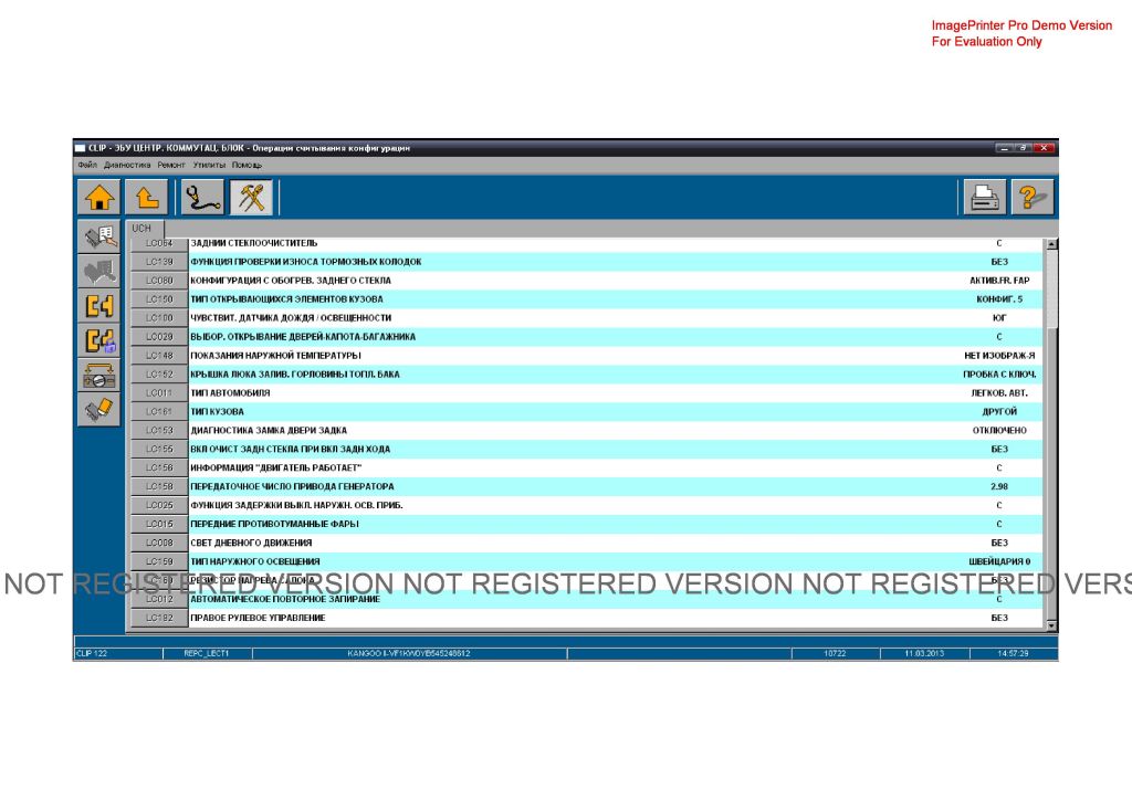

попалось на профильном форуме
http://kangoo2.ru/viewtopic.php?p=10284
lc 55 .должно отключаться"клип"

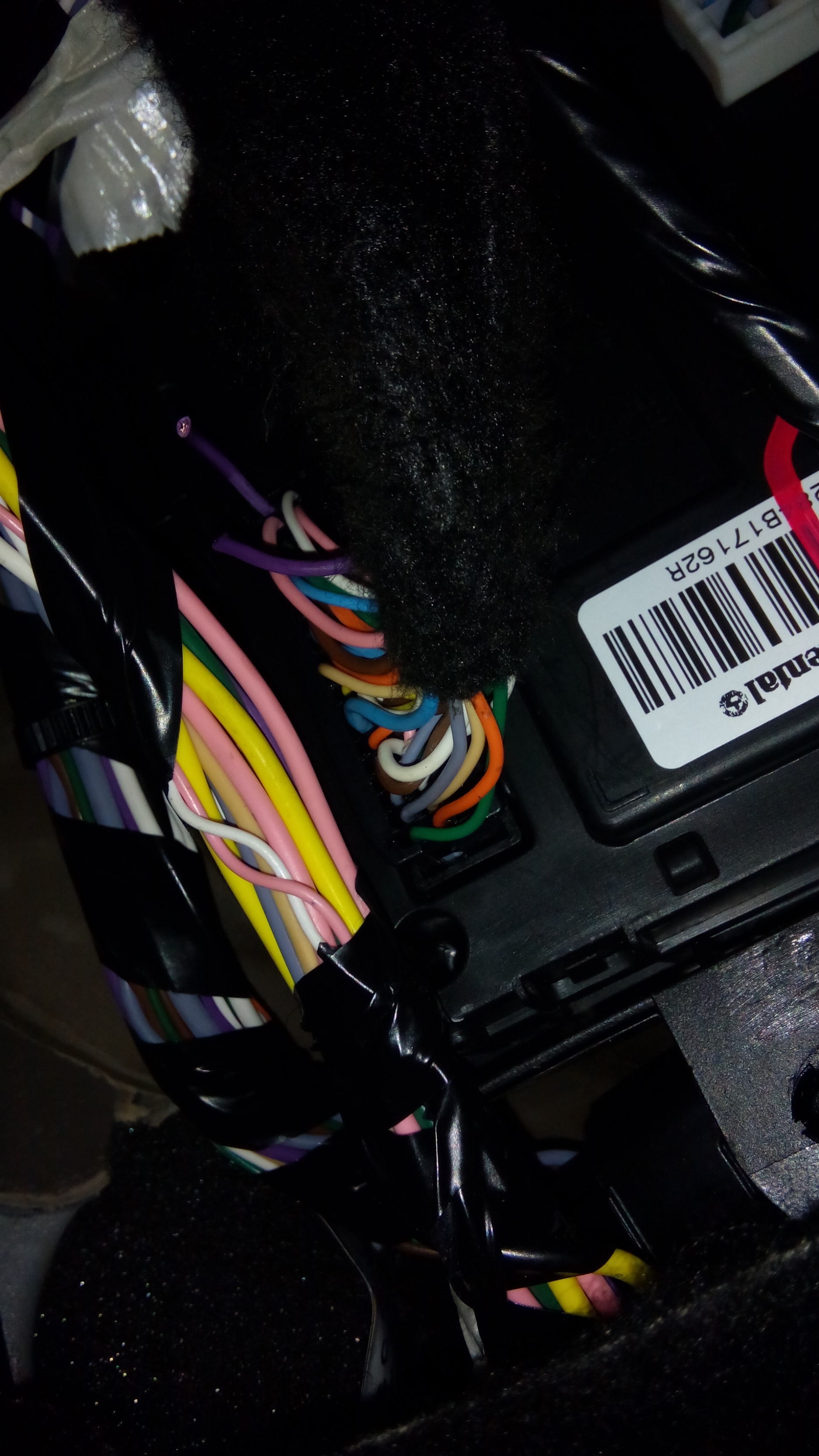

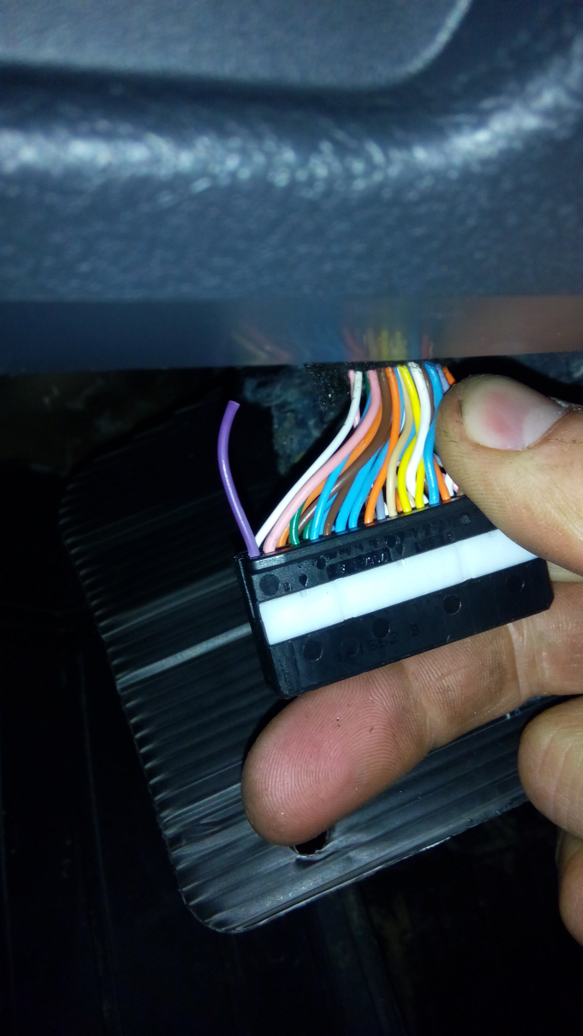

Отключил автовключение обрезав провод, подающий сигнал заднего хода на ЦЭКБС (разъем S1, контакт 40).
Все работает кроме этой функции!
Фиолетовый проводок:
P.S. Медианав работает как и раньше, камера включается.
Отдельное спасибо форумчанину sova !!!

Re: Задний дворник убрать автовкл.
Блок находится над левой ногой водителя. Добраться легко. Никакой разборки.
Попробуйте еще кто нибудь, если все получится закреплю инфу в первый пост.

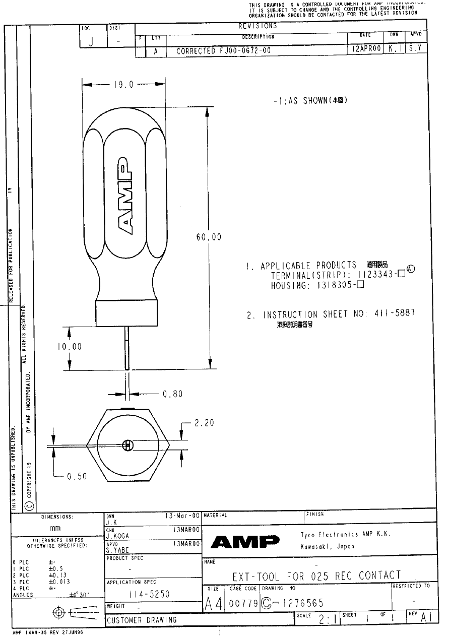

А вытащить с колодки его нельзя?Чтоб провод не резать. Потом заизолировать и примотать к жгуту.
14.11.2016, 01:10
#60
Регистрация: 24.12.2012
Сообщений: 1,384
Время онлайн: 2 лет 2 мес. 4 нед. 19 ч. 56 мин. 38 сек.
: 2345
Был(а): 25 дек 2019 20:00
Имя: Юрий
Адрес: Новая Москва
Автомобиль: Luxe Privilege 2.0 4x4
Сообщение от Alekc495
Вытащить можно, но если Вы раньше не имели дела с этими разъемами, сделать это будет не просто.
Нужно изготовить спец инструмент как на картинке.
Можно конечно использовать обычную стальную проволоку подходящего диаметра, но для этого нужна определенная сноровка. С первого раза вряд ли получится. придется помучатся.
Во вложении инструкция по замене контактов.
