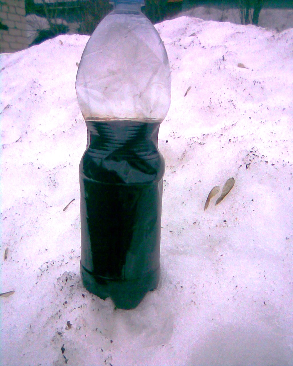

Дорестайл, поменял старую жидкость на новую G3. Уложился в 1л. откачал из бачка +выдавил ~ всего 800мл. старой жидкости, + 200мл. новой жидкости дополнительно ушло на вытеснение полупрозрачных остатков. Если прокачивать до светлой новой жидкости, 1л. масла мало.
