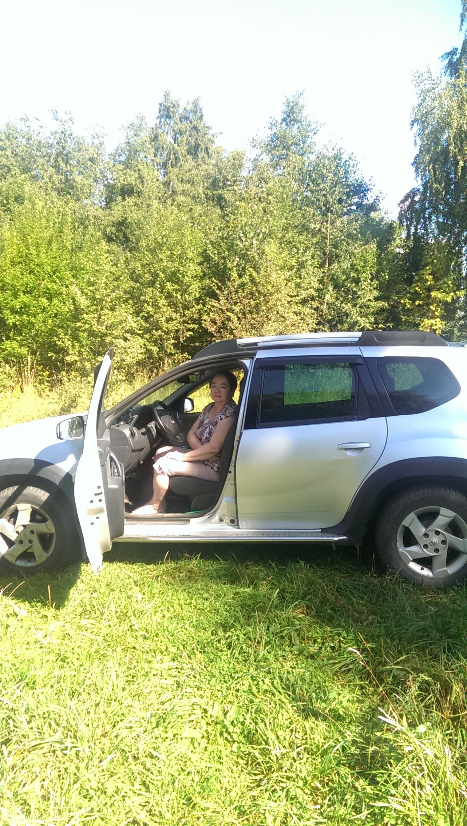

П Н Н, вот теперь я кажется понял вас. Вы говорите о продольной и поперечной жесткости кузова - именно это причиной тому, что кузов играет на неровностях, и да в этом случае все неровности отдают в рулевое колесо. А вот на УАЗ Патриоте нет потому, что там жесткая рама есть.
Я правильно понял???
Если это так, то я знаю решение вопроса.
У меня действительно нет такой болтанки руля, или она сведена к минимому.
Кроме того, у меня нет такого скрипучего салона, о котором здесь многие говорят.
Просто у меня жесткость машины больше, кузов меньше играет на различных неровностях.
Я думаю, что причиной здесь пороги, или по другому - подножки. Это металические трубы диаметром 45мм, из нержавейки, на которых закреплены листы тоже из нержавейки. Эти трубы жестко крепятся к кузову, по бокам, снизу кузова, крепление труб конструктивно получается рядом с подрамником двигателя и с лонжеронами, с каждой стороны.
Получается у меня машина доработана так, как вы говорите, поэтому у меня нет болтанки руля.
Все это - побочный эффект подножек от espace.
Года три назад он очень часто бывал здесь на форуме, даже тема своя у него была, у него очень многие форумчане заказывали различные вещи, подножки эти - его изделие, сейчас он на форуме бывает очень редко (но бывает), да и заказать у него наверное ничего нельзя - он с Украины.
П Н Н, думаю, что вам надо списаться с espace, по подножкам он большой дока, думаю как то поможет вам.

П Н Н, в дополнение к предыдущему посту. Строго говоря у этих подножек (или порогов) масса достоинств и всего один недостаток (взрослому человеку с их помощью в машину садится нельзя, проблемно).
У меня тоже времени не особо много, но чтобы было понятно о чем я говорю я сюда одно фото скинул, пороги идут снизу, под дверью, фото кликабельно, т.е. можно увеличить
