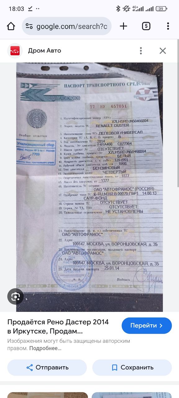

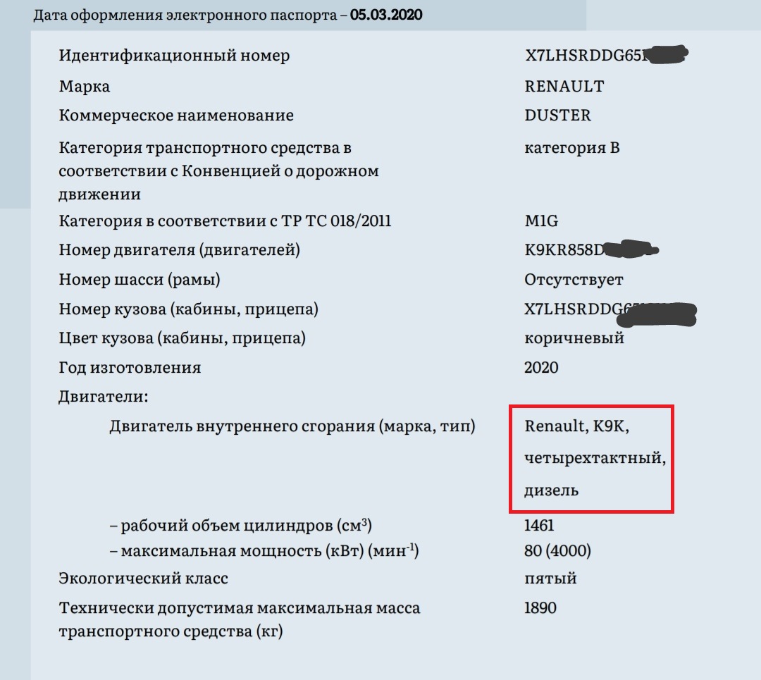

Старый 27.06.2024, 16:05   #50
Сергей159
Аватар для Сергей159
Онлайн: Сергей159 вне форума
Был(а): 16 июн 2025 12:21
Адрес: Пермский край
По умолчанию Re: Стуканувшие бензиновые двигатели
Вот примеры ПТС где прописан индекс двигателя
В моём электронном ПТС индекс K9K тоже прописан.

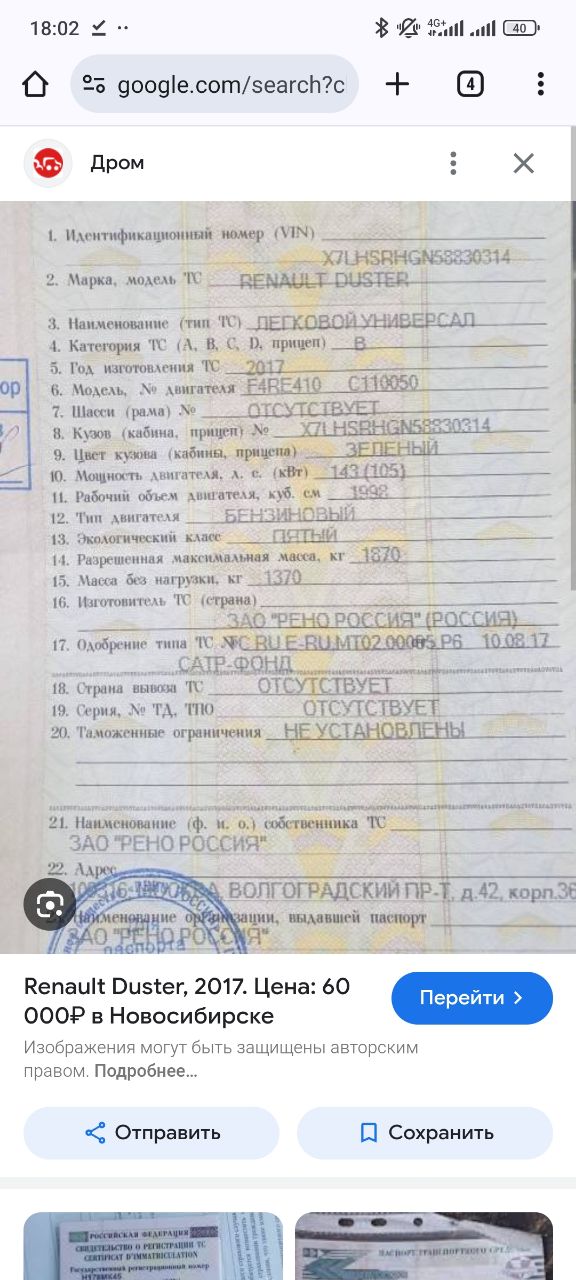

Старый 28.06.2024, 00:42   #51
ViBer
Аватар для ViBer
Онлайн: ViBer вне форума
Был(а): 16 июн 2025 10:38
Если они предлагают новый 400-й, то их не бывает новых и это 410-й с перебитой табличкой, при чем перебита она кривыми руками и даже стажер в мрэо это увидит. Недавно в телеге обсуждали.
Если это так , то машину можно выкидывать. Где он найдет новый 400 блок..???
На дорестайлах с мкпп F4R имеет индекс 400 и это должно быть указано в ПТС. На рестайлах с мкпп индекс 410. Юридически эти моторы невзаимозаменяемые. Хотя отличия по железу минимальные.
идешь в гаи и оформляешь замену мотора с 400 на 410-ый
Моторы F4R с европах перестали ставить еще лет 15 назад и машины с 400-410 моторами там никогда не продавали. Все F4R 400-410 на Авито из РФ.
Контрактные моторы обычно с битых машин. Ну разбили машину проехав 10-20-30-40ткм и что???
У меня товарищб купил мотор из Японии на хонду-ЦРВ (которые в России не продавались и прекрасно ездит.), а так получается кузов в металлолом. Восстановить что на фото нереально.(хотя ошибаюсь, реально, только ценник не обрадует)
а в гаи смотрят вот на эти данные..
Тип файла: jpg паспор.jpg (180.4 Кб, 496 просмотров)

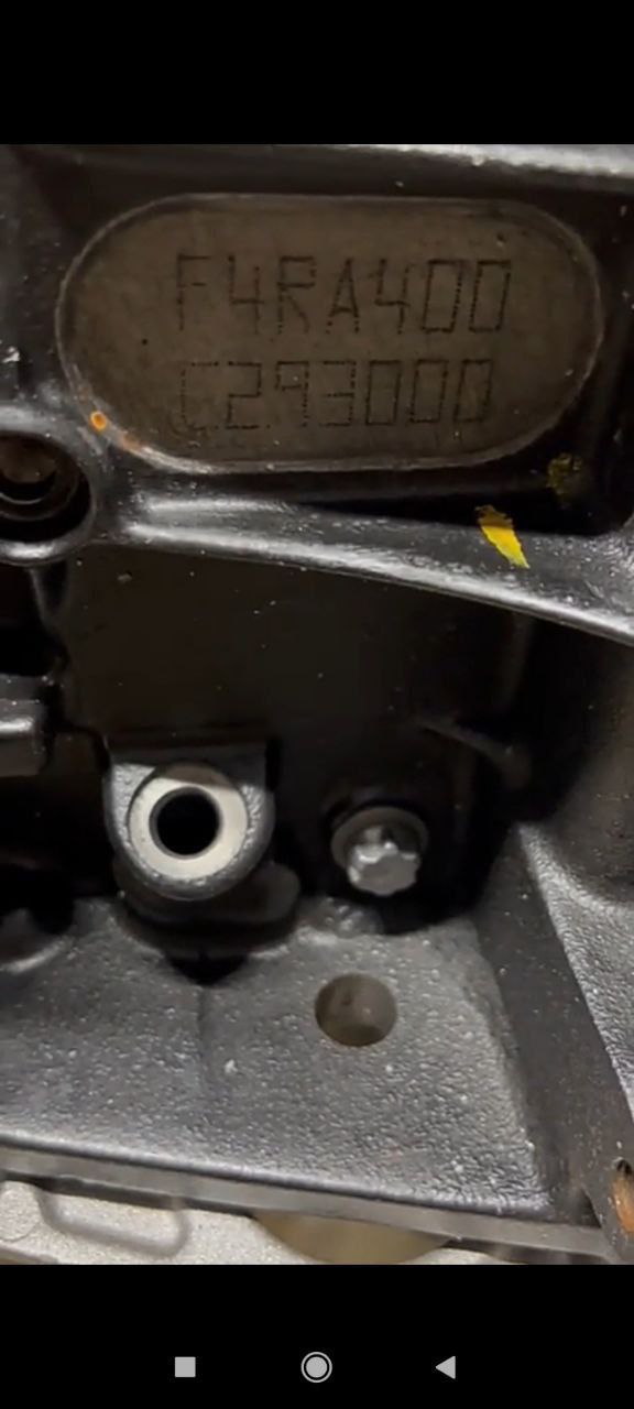

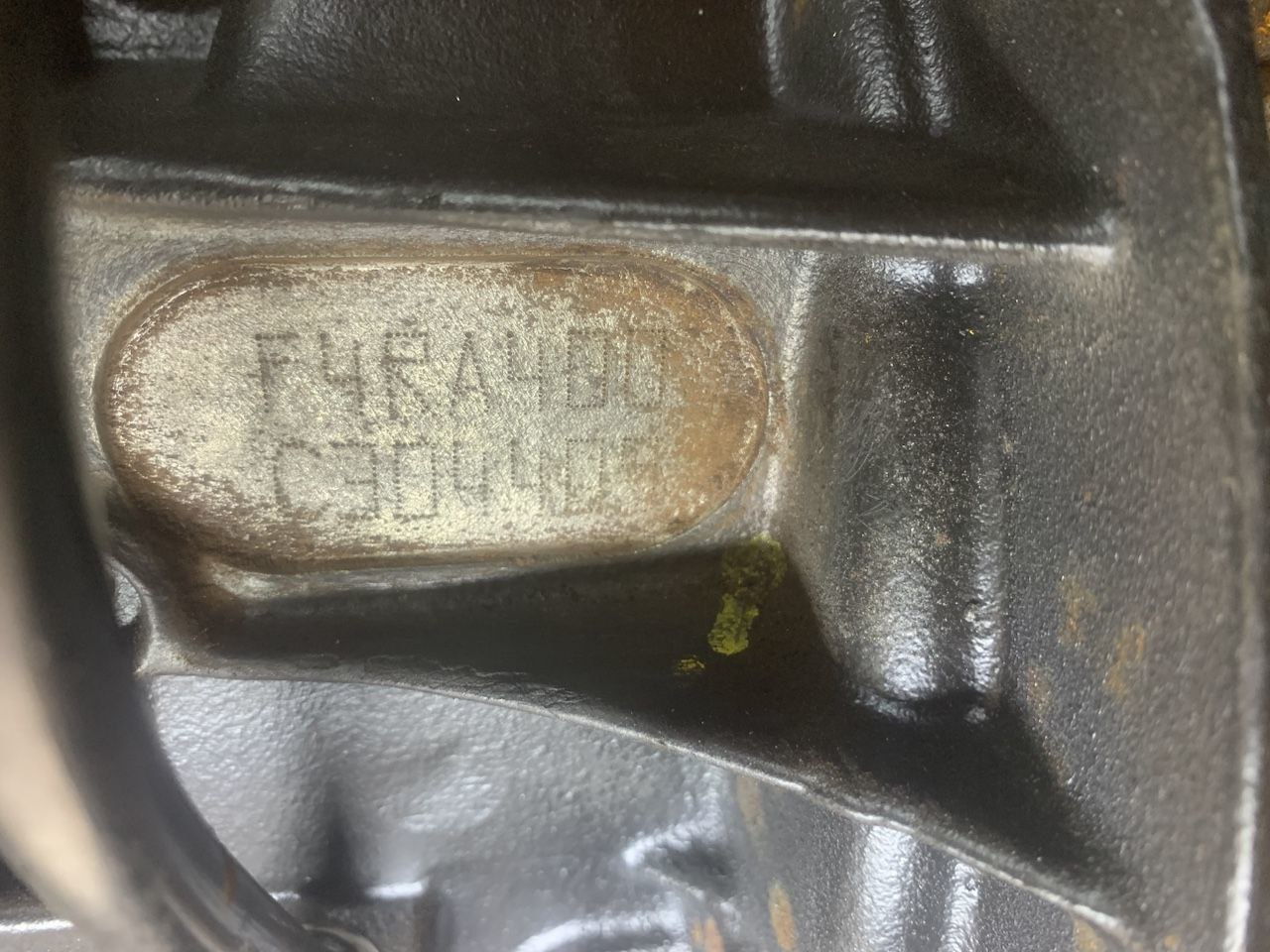

Старый 28.06.2024, 13:46   #54
Сергей159
Сообщение от ViBer
Все детали, из которых состоит автомобиль, перечислены в документе под названием "Каталог изделия". Ранее он назывался "Каталогом деталей и сборочных единиц". Перечисленные детали поступают на конвейер, и из них производится сборка автомобиля.
В каталоге могут быть приведены и двигатели, допустимые для установки на данную модель автомобиля.
В каталоге по VINу как раз 400 будет
Сообщение от petka
Прислали фото таблички с номером - да там 400 набито, но если весь блок блестит, то именно область номера вся в ржавчине, что тоже намекает...
Если так же как на фото ниже, то это 100% перебив. Символы на табличке защищены от коррозии плёнкой и выбиты точками с белой краской. Подделать довольно сложно.
В общем если не собираешься никогда продавать авто, то бери новый голый столб 410 и ставь. С перебитой табличкой под 400 я бы брать не стал ибо это как минимум статья.
