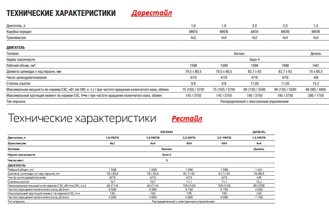

согласно брошюрам всего с 11,05 до 11,1 и то "заслуга" , видимо, оборотов отсечки
Степень сжатия никак с оборотами не связана, могли просто цифирь округлить

это не скажи, именно - 0,05 может и связано
весь вопрос в методике измерения. Гипотетически, если ее меряют при 5500 об/мин и 5750 об/мин - при более высоких оборотах она может быть выше. Потому что есть теоретически утечка через кольца, клапана - а она может меняться в процентной доле при изменении оборотов. А вообще, разница 0,05 - это на уровне погрешности измерений.

Hudozhnik, Вроде степень сжатия считают арифметически, максимальный объем / минимальный объем в конце хода сжатия. Обороты к степени сжатия не причем, но при чем к лошадям.

Scorp 3, конечно рассчитывают, но что и как пишут в наших брошюрах - неизвестно. Может замеренное, может расчетное. Кстати расчетное значение утечки тоже может быть.
Но я везде писал "может"
Имхо ничего в главном железе не поменялось и цифры степени сжатия должны быть идентичными.

да что вы говорите!
согласно брошюрам всего с 11,05 до 11,1 и то "заслуга" , видимо, оборотов отсечки - 5750 вместо 5500.
Вот из брошюрок:
у моториста видел поршня старого мотора и нового, так у старого лужа(выемка) на днище, у нового нет. обороты не причём.

Абсолютно правильно говорите, обороты не причём. Дело в объёме камеры сгорания. Вот эта выемка ( лужа ) на поршне и понижала степень сжатия, что было очень хорошо для двигла. К бензу особо не требователен был. При ремонте если нет задиров на гильзах, нет элипса и присутствует хон можно ставить поршня с выемками и при условии исправности всего остального проходит ещё столько же , а то и больше.

Сообщение от дмитрий алексеевич Посмотреть сообщение
у моториста видел поршня старого мотора и нового, так у старого лужа(выемка) на днище, у нового нет..
А давайте напряжем мозги и посчитаем объем этой возможной лужи, исходя из разницы в степенях сжатия.
Объем камеры сгорания =Vцилиндра/(СтепеньСжатия-1)
Т.е. при 11,05 V камеры=500/(11,05-1)=49,75 см3
А при 11,1 Vк=500/(11,1-1)=49,50 см3
Т.е. разница в объеме всего 0,25 см3
Диаметр поршня у нас 8,27 см, пусть диаметр лужи оставим 7 см, тогда глубина этой лужи получается 0,06 мм, что меньше допуска на изготовление
Мое имхо, что в новом двигателе степень сжатия просто округлили

Все правильно. На мегане 9.8
А на дастерах стало более 11
Поршни другие.
---------- Добавлено в 21:14 ---------- Предыдущее написано было в 21:13 ----------
Сообщение от Strusto
Так и есть. Нет отличий конструктивно в двигателях Дастера 2.0
При чем тут обороты и степень сжатия?????????
И 5750 это не "отсечка", а обороты на которых развивается максимальная мощность. А "отсечка" 6200 на стоке вроде. Но точно более 6ти тыс.

Сообщение от Hudozhnik
Вы путаете степень сжатия с компресией.
Почитайте вначале что это такое.
Степень сжатия расчитывается. По простому это на сколько полный оъем цилиндра сжимается при поршне в ВМТ. Т.е это зависит от объема камеры сгорания. Вроде понятно объяснил.
