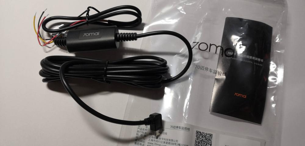

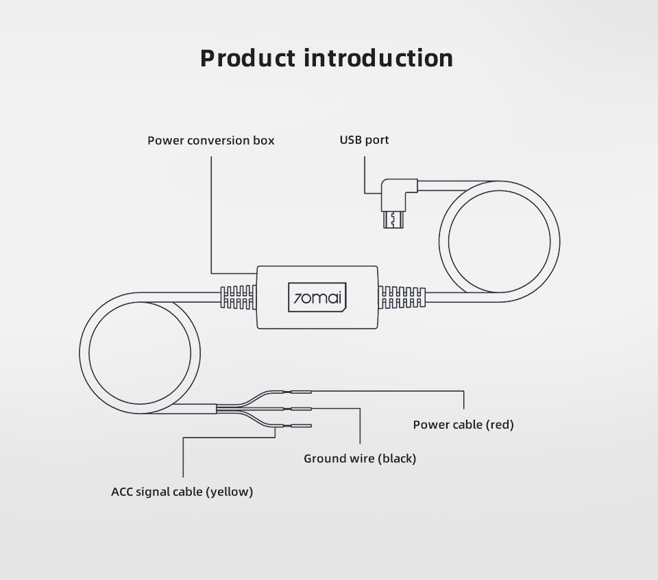

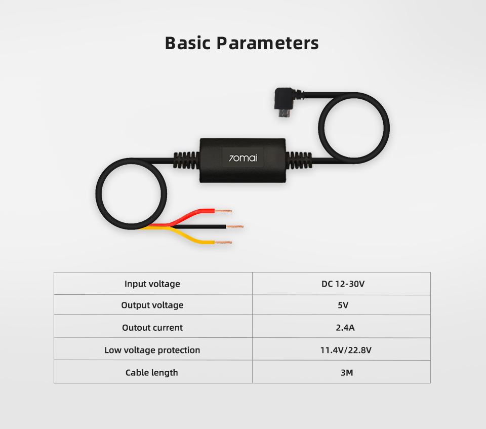

Приобрёл видео регистратор Xiaomi 70mai Dash Cam Pro. В комплекте блок с проводами для подключения. Хочу грамотно его подключить (не от плафона). От чего лучше запитаться?

Сергей159, в блоке предохранителей всё есть.
кроме массы.

заказал такие разветвители на предохранители. А массу думаю саморезом закрутить в металлоконструкцию под панелью через кольцевую клемму.

Можно и так.
