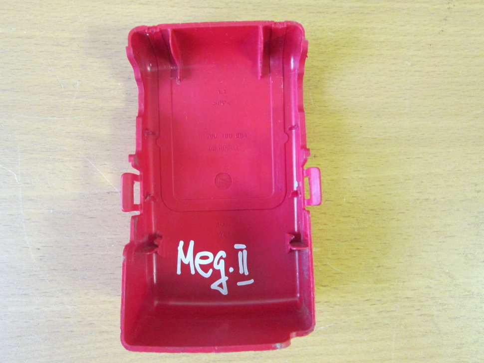

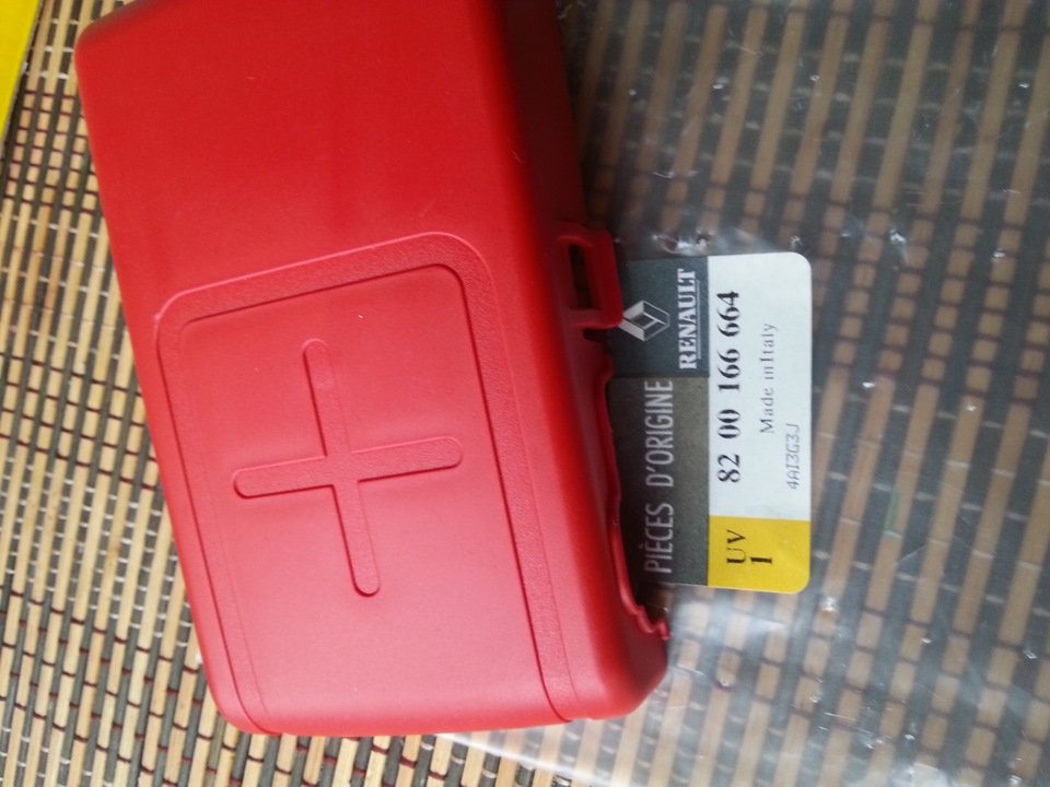

нашелся элементарный вариант решения данного вопроса, это покупка от Megan "+" клеммы c силовым предохранителем referans: 8200381280, отдельно красную крышку на "+" клемму referans: 8200166664, цена вопроса новых деталей до 2 тыс рублей за все.
Попалось у кетайцев, значительно дешевле [например ТУТ]

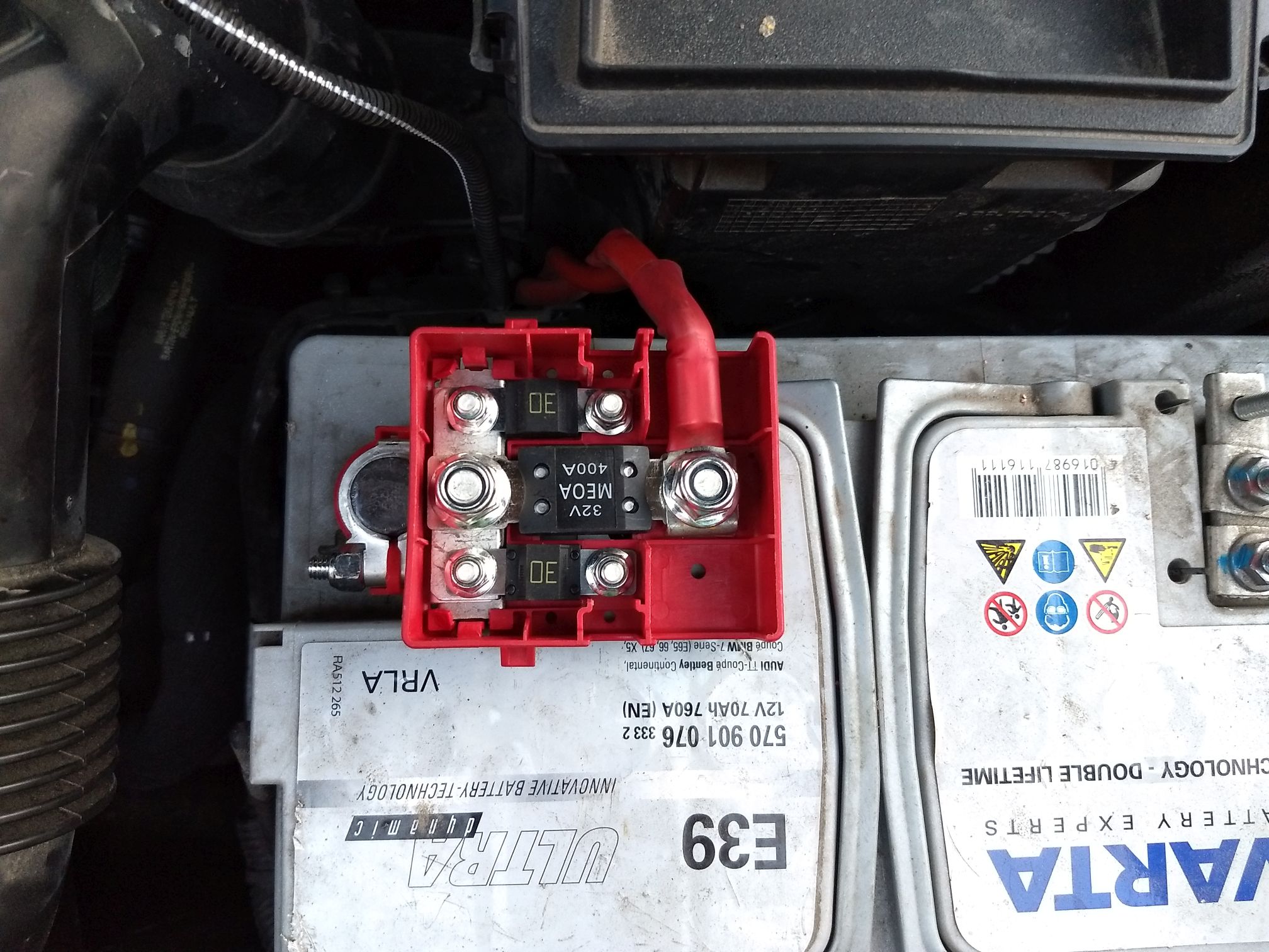

Сообщение от rostfrei
Прибыло. Поставил. На фото всё видно. Почему то без крышки, хотя в описании она нигде и не видна.
Жду когда приедут еще мелкие предохранители. Вместо одного 30А поставлю ампер на 100 и жилу которая идет на питание авто отделю от жилы стартера, т.е. толстый стартерный провод останется на 400А, а который тоньше, из блока предохранителей, посажу на 100А.
Второй 30А может когда нибудь для музыки пригодится.....если руки дойдут.

Re: Предохранитель на плюсовую клемму аккумулятора
Походу не так установил - переверни сверху вниз и будет крышка  У китайцев такое положение нарисовпно

Сообщение от Павлуша
Вы, любезный, это в руках держали? Ну когда сделаете вверх ногами, будьте добры, выложите фото, перейму опыт.
