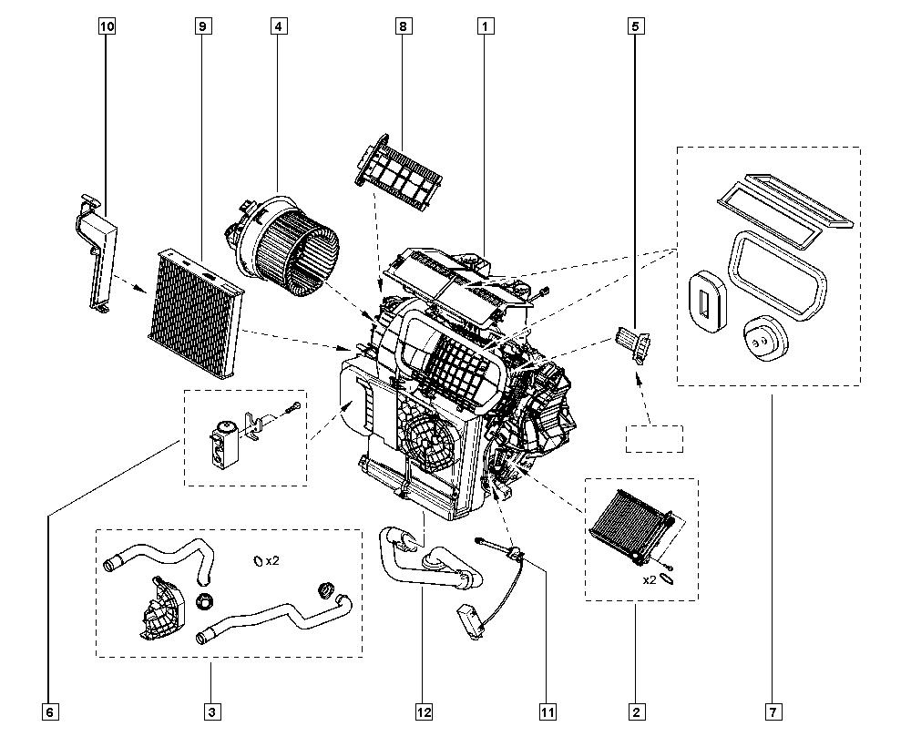

Andrew-vorobey к сожалению судя по предварительным просмотрам видео и консультации со специалистом, подшипник там всего один и вентилятор висит на оси двигателя.

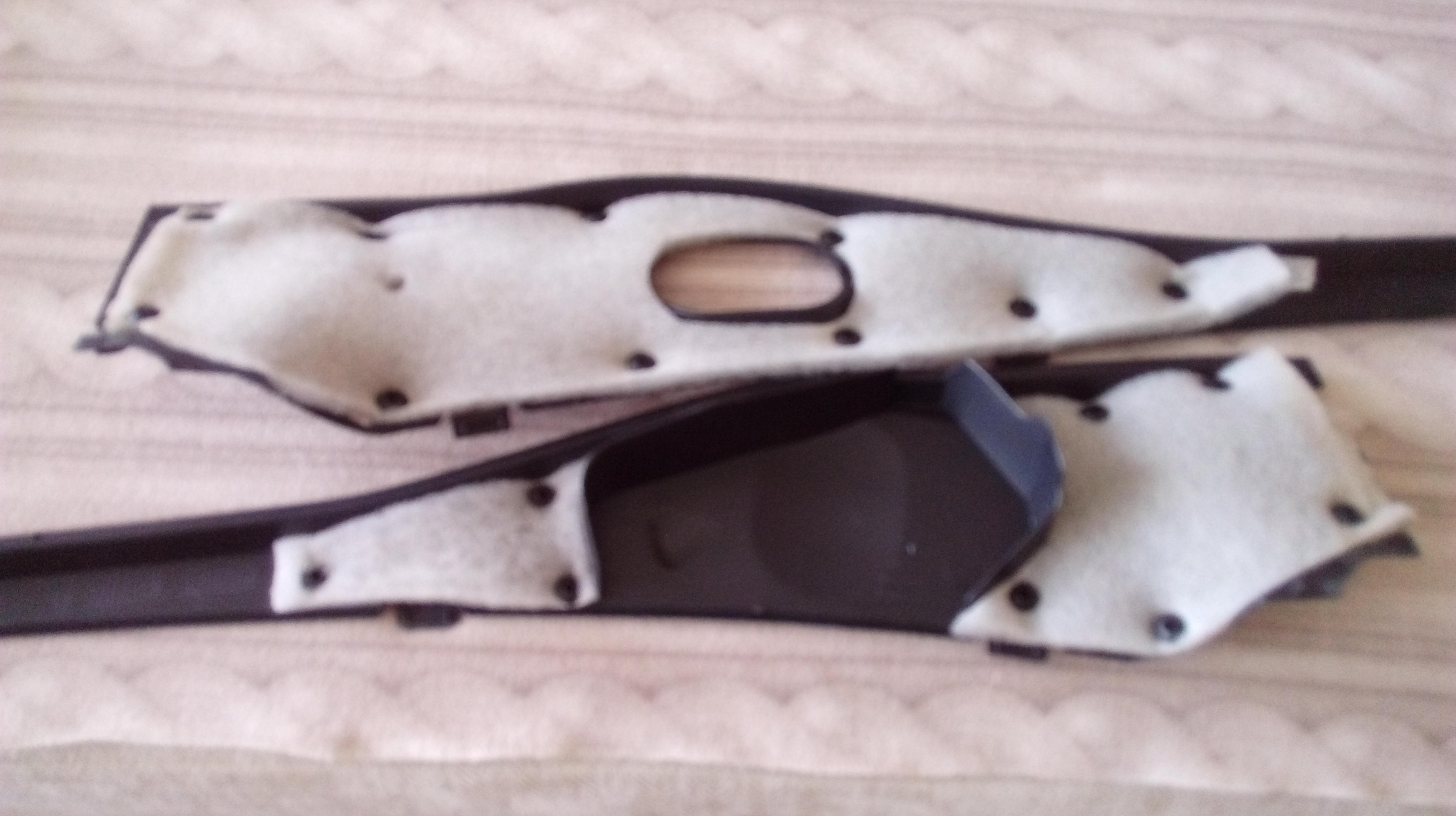

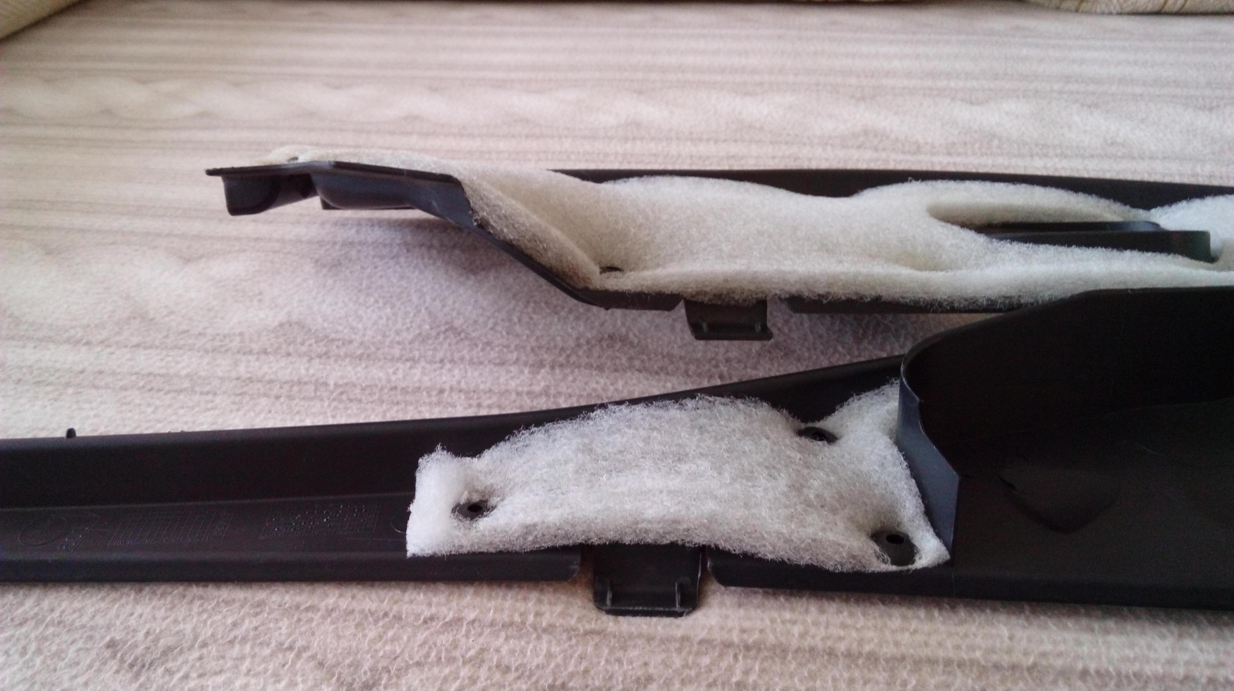

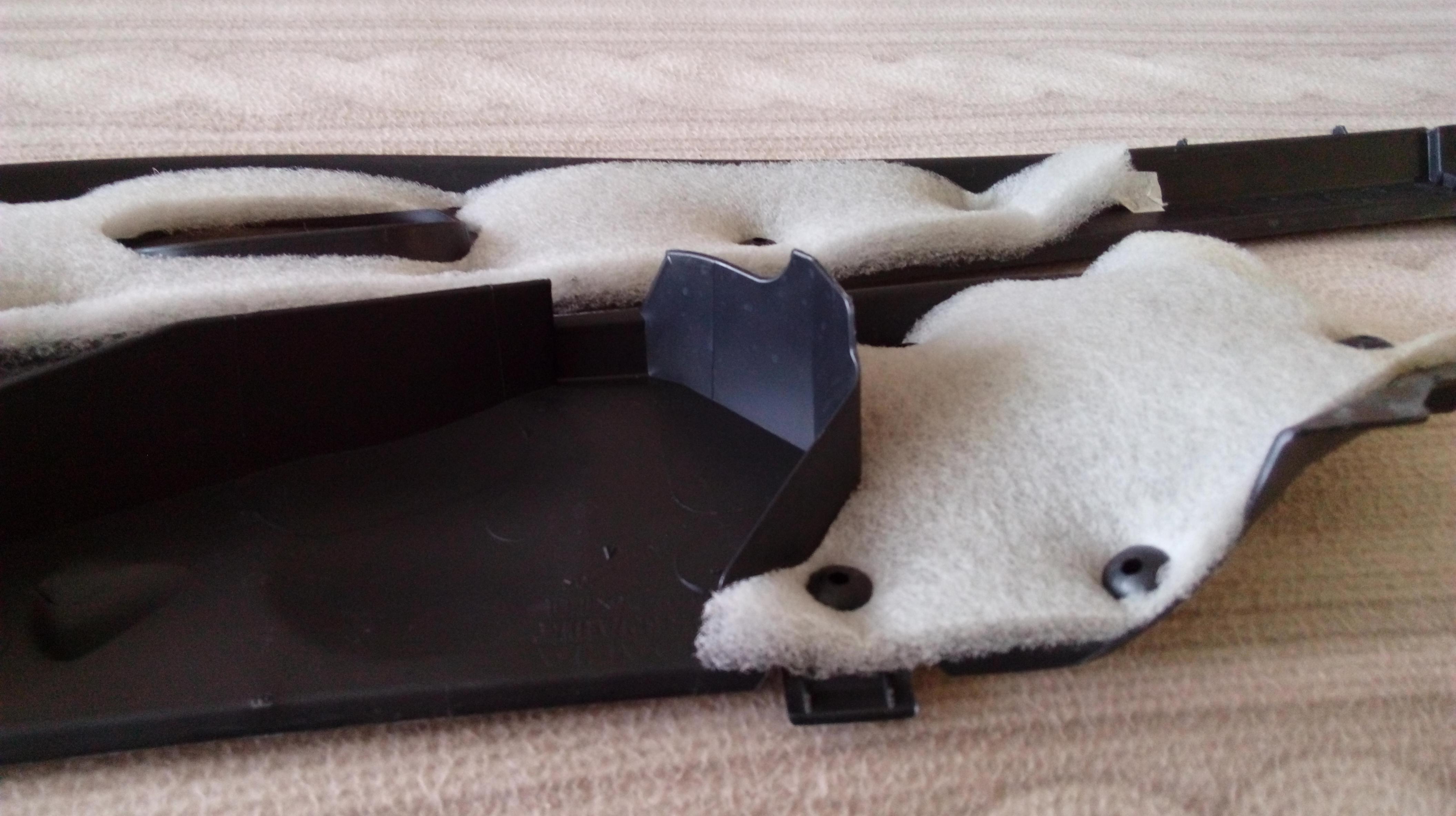

Фото фильтра вставить не смог, какой то замысловатый алгоритм.
Артикул фильтра салона первичного 8671017558.
ID:	118625   Нажмите на изображение для увеличения
ID:	118626   Нажмите на изображение для увеличения
