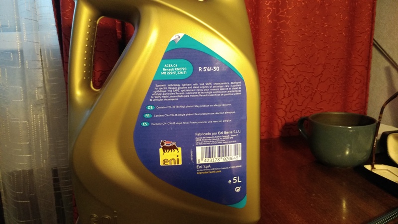

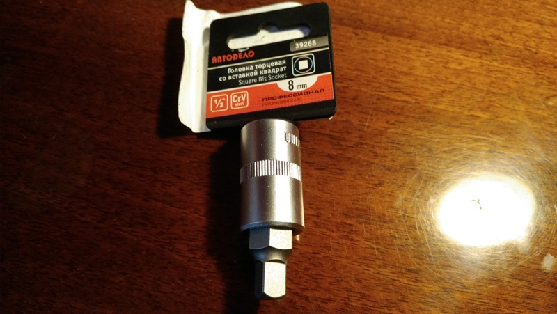

Начал потихоньку запасаться расходниками. Возд. и масл. фильтра взял пока оригинальные, торц. ключ для масл. пробки, с моторным маслом долго ломал голову, в итоге взял ENI C4 5л, кат. 101593. В сети на картинках канистра в основном чёрная, мне пришла болотная. Есть соблазн залить на некоторое время Лукойл Люкс, оставшийся с прошлых времен, в качестве обкаточного ( пробег 4000км), но и боязно, никакими "Це" там не пахнет, SN/SF A3/b4, ещё подумаю. В целом же пока склоняюсь к маслам С3, возможно Лонг Лайф из не высокой ценовой категории, два вида Comma, Eni, Лук Армотех, G-Enerdgy, Febi, Swag...
Для Логана раньше брал Эльф в Ашане. Глянул, масел С4 там вообще нет, и всего 3 вида С3, Кастрол, Шелл и Мобил, цены неадекват, так что про сходить за хлебушком и маслица заодно прикупить - можно забыть.

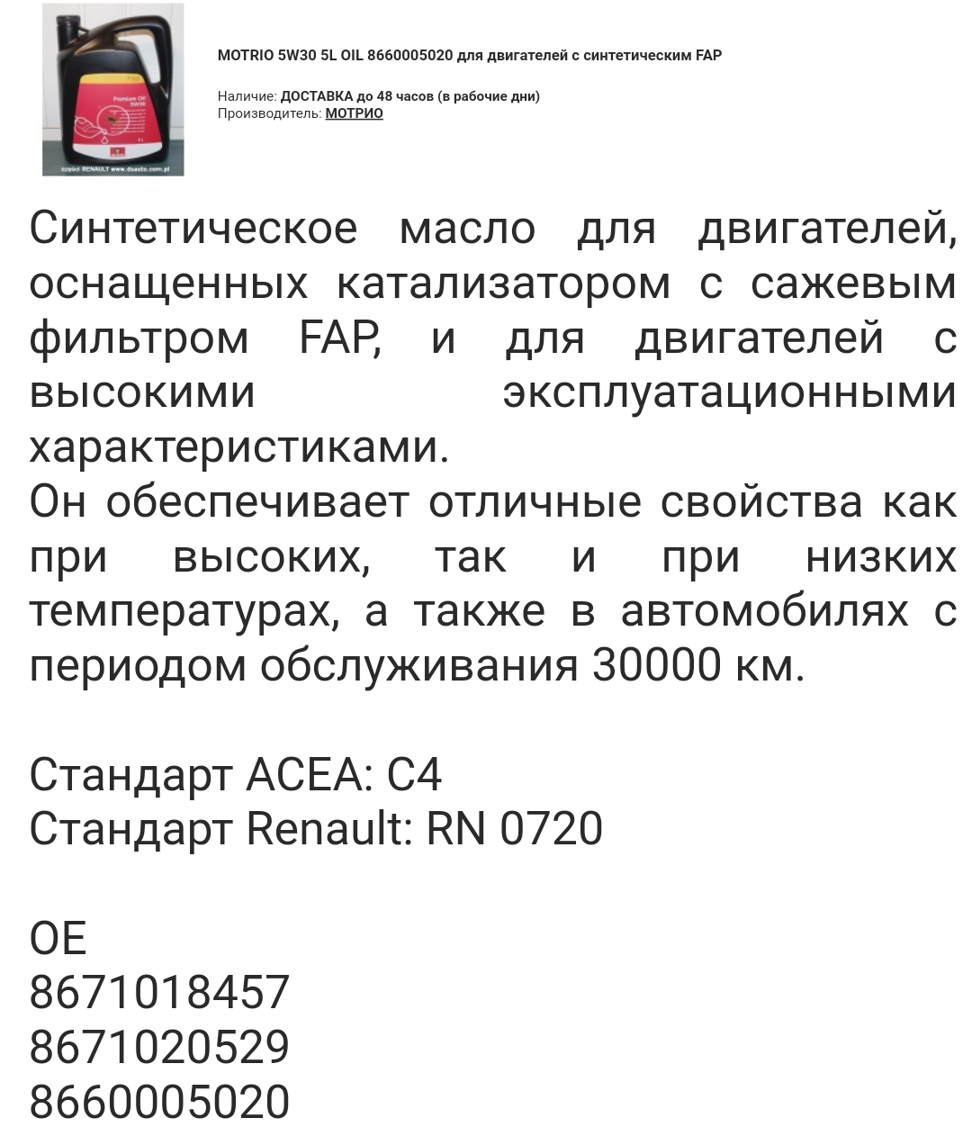

Наш ОД на ТО льёт Motrio
