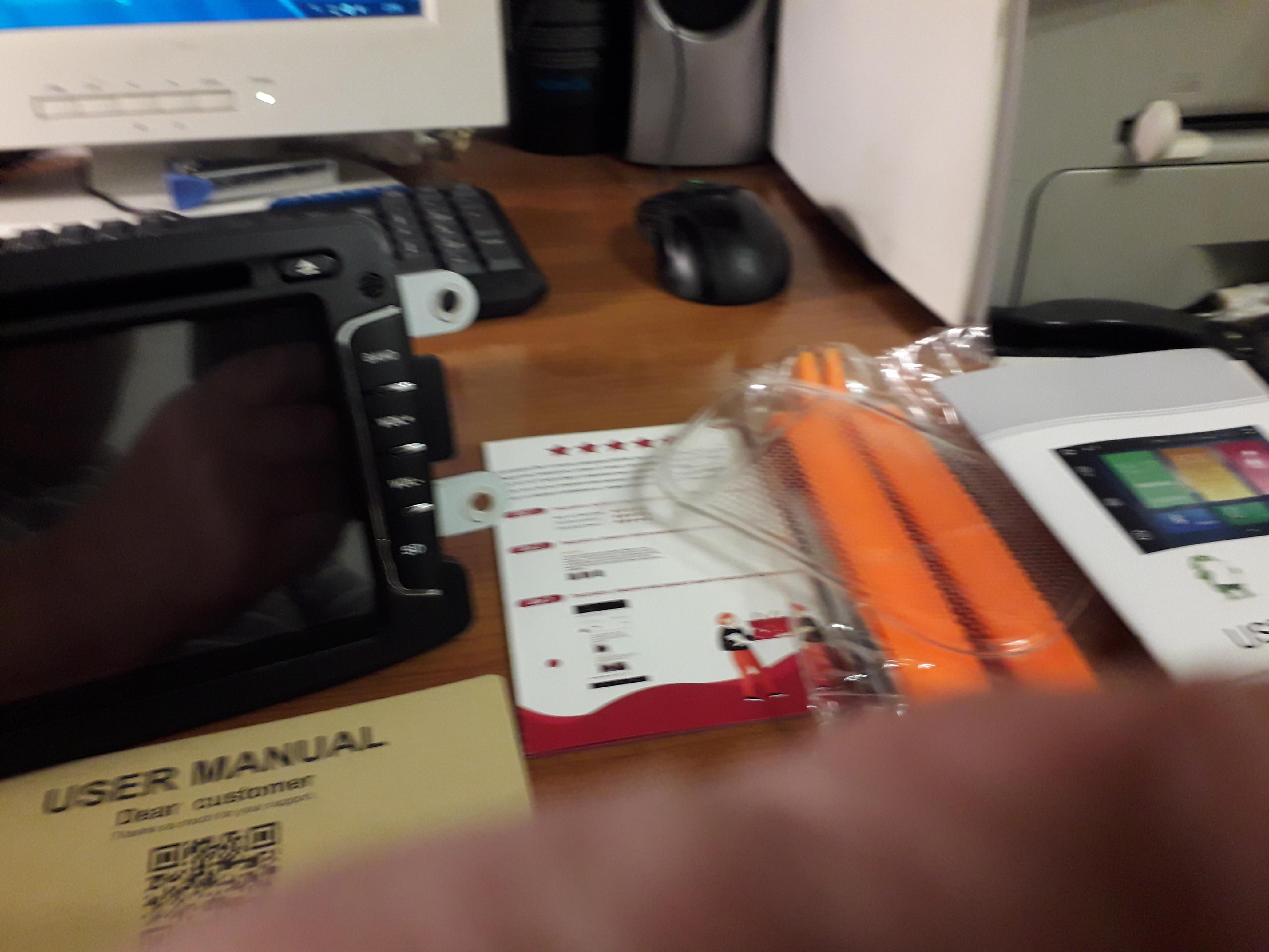

Взял вторую Название Модели: B59-RE0701Заказал на Али 11 декабря , а 25 декабря курьер доставил к подъезду. Аппарат понравился. теперь ищу мануал на русском.
