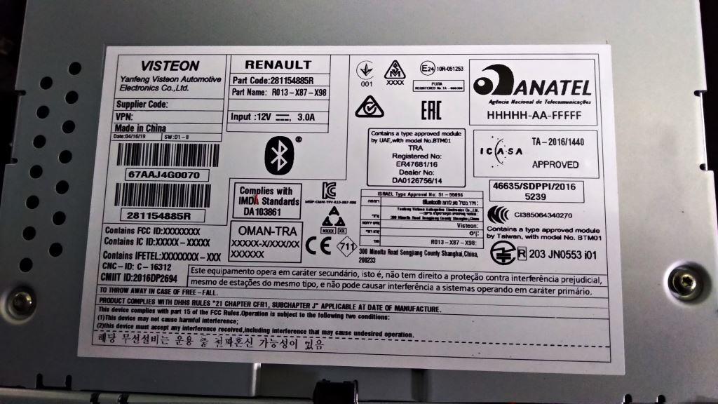

у меня флеху подхватил без проблемма радио действительно пропадает, там где всегда уверенно ловилось на старом Дастере
нашел по партномеру 281154885R, стоит 17310р, кто б его купил за эти деньги(кому интересно https://autopiter.ru/goods/281154885...lt/id137875922)

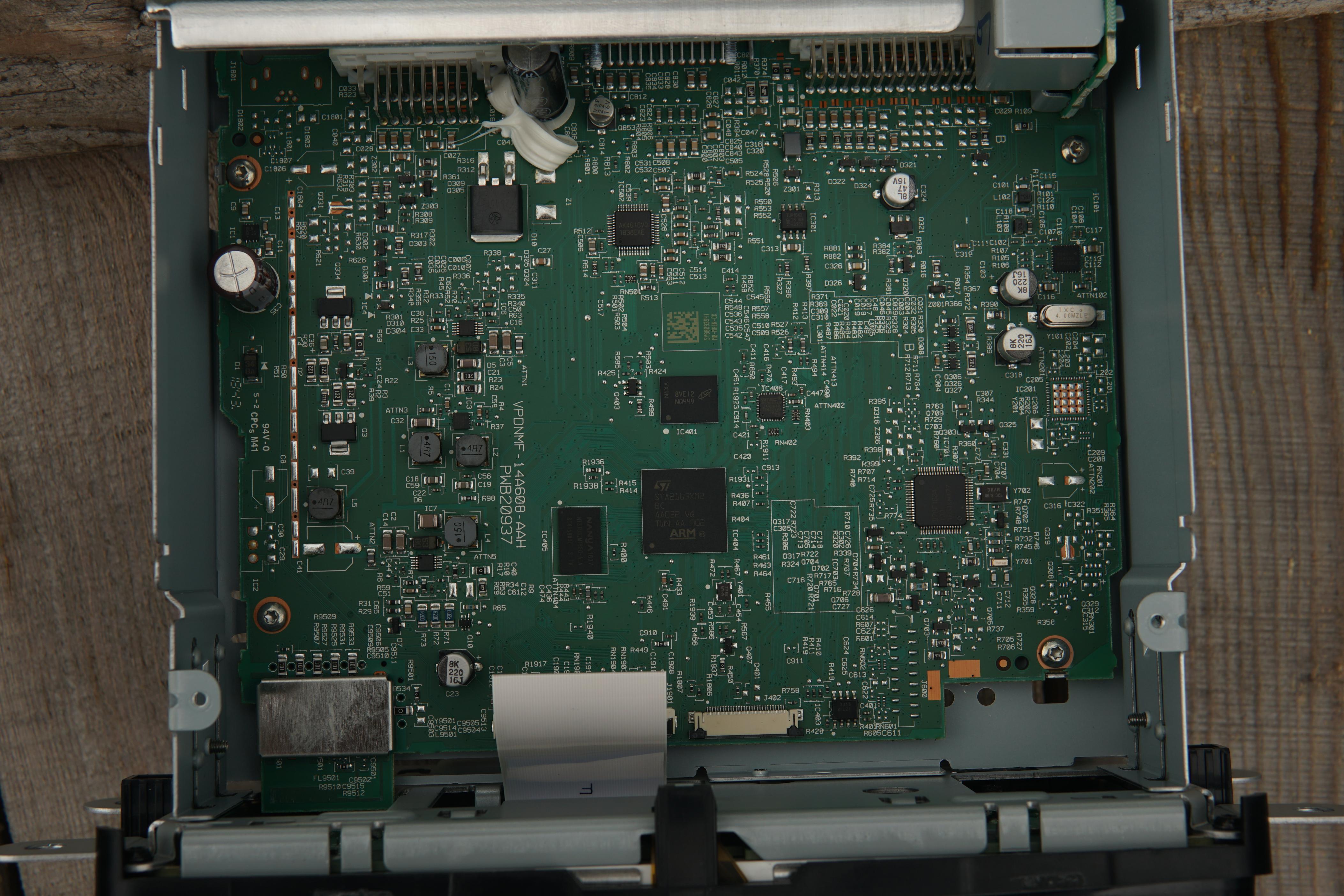

Сегодня нужно было ее снять - не удержался и заглянул внутрь:
основной проц: STA2165XM2
аудиокодек: AK4616 (https://www.akm.com/akm/en/file/datasheet/AK4616VQ.pdf)
усилитель: TDF8546 (https://www.nxp.com/docs/en/data-sheet/TDF8546_SDS.pdf)

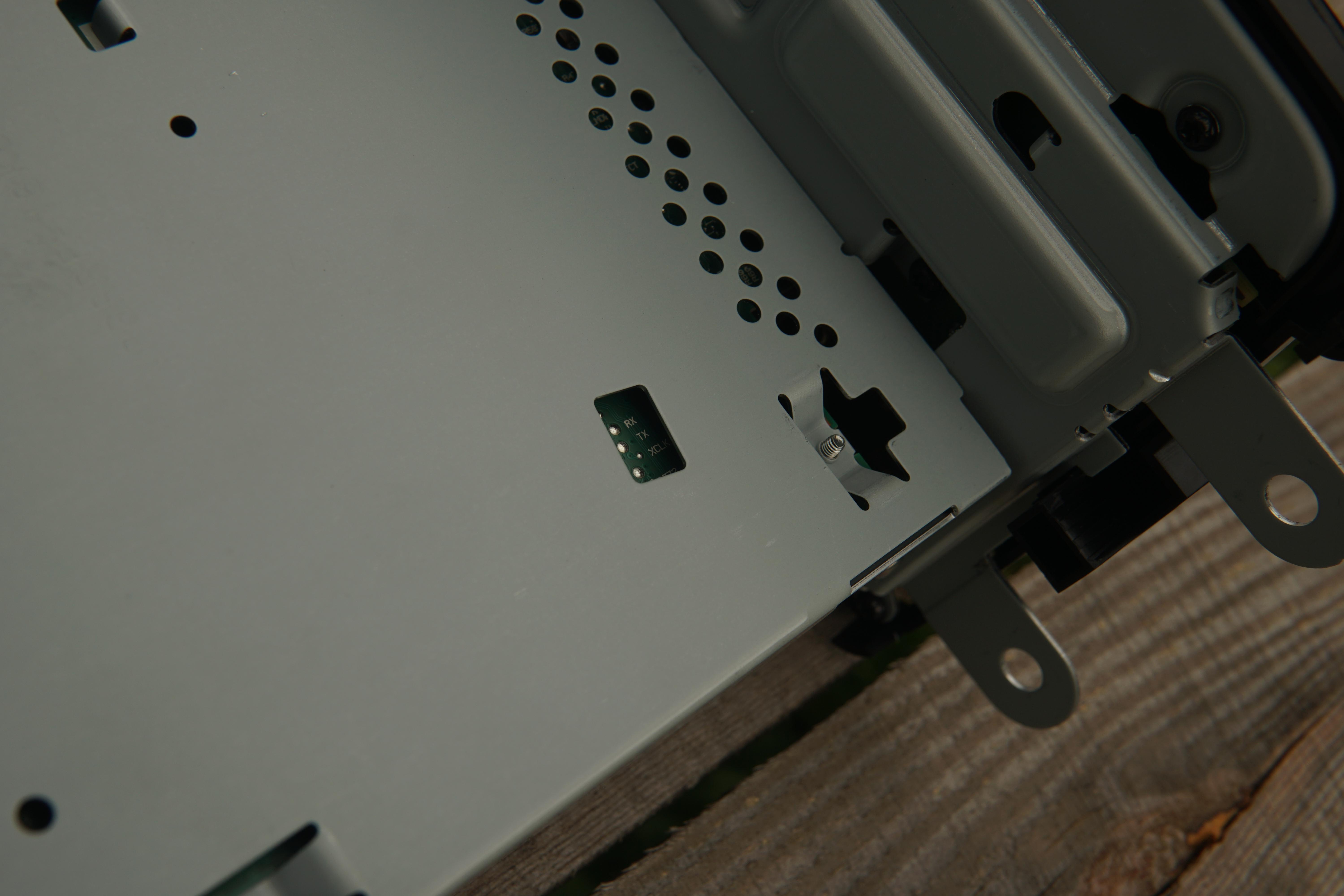

На обратной стороне есть дебаговые точки.
