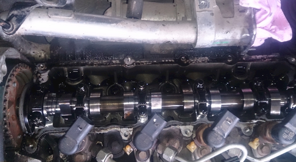

Сообщение от Toksey
Сопливит прокладка клапанной крышки. Для замены придётся снимать форсунки.
На 90 не надо. На 109 не знаю.

Re: Рокот дизеля при наборе оборотов
Сообщение от Toksey
Это тебе в сервисе сказали??? Я сам не менял но посмотрел на схемки и вкралось сомнения по поводу снятия форсунок. Порылся в инете Почитай может поможет...
https://www.drive2.ru/l/10067192/?ys...lhnjc313257886

Сообщение от ViBer
А смысл замены шайб????
Они считаются "разовые", обжимаются индивидуально, "по месту". Но есть для этого хороший способ - "отжечь" старые. Вполне возможно газовой горелкой, которая на баллончик.

Сообщение от ViBer
вопрос не в том что их надо менять после снятия форсуноки , а смысл просто замены, да и необходимость снятия самих форсунок, для замены прокладки клапанной крышки
Без снятия форсунок вытащить крышку нельзя.
Если снимать форсунки, то замена этих шацб обязательна. Они стоят копейки. Это не проблема.

Сообщение от Toksey
Я разве против.....просто после снятия форсунок надо обязательно почистить посадочное место
Toksey, меняли мне прокладку клапанной крышки, снимали форсунки.
