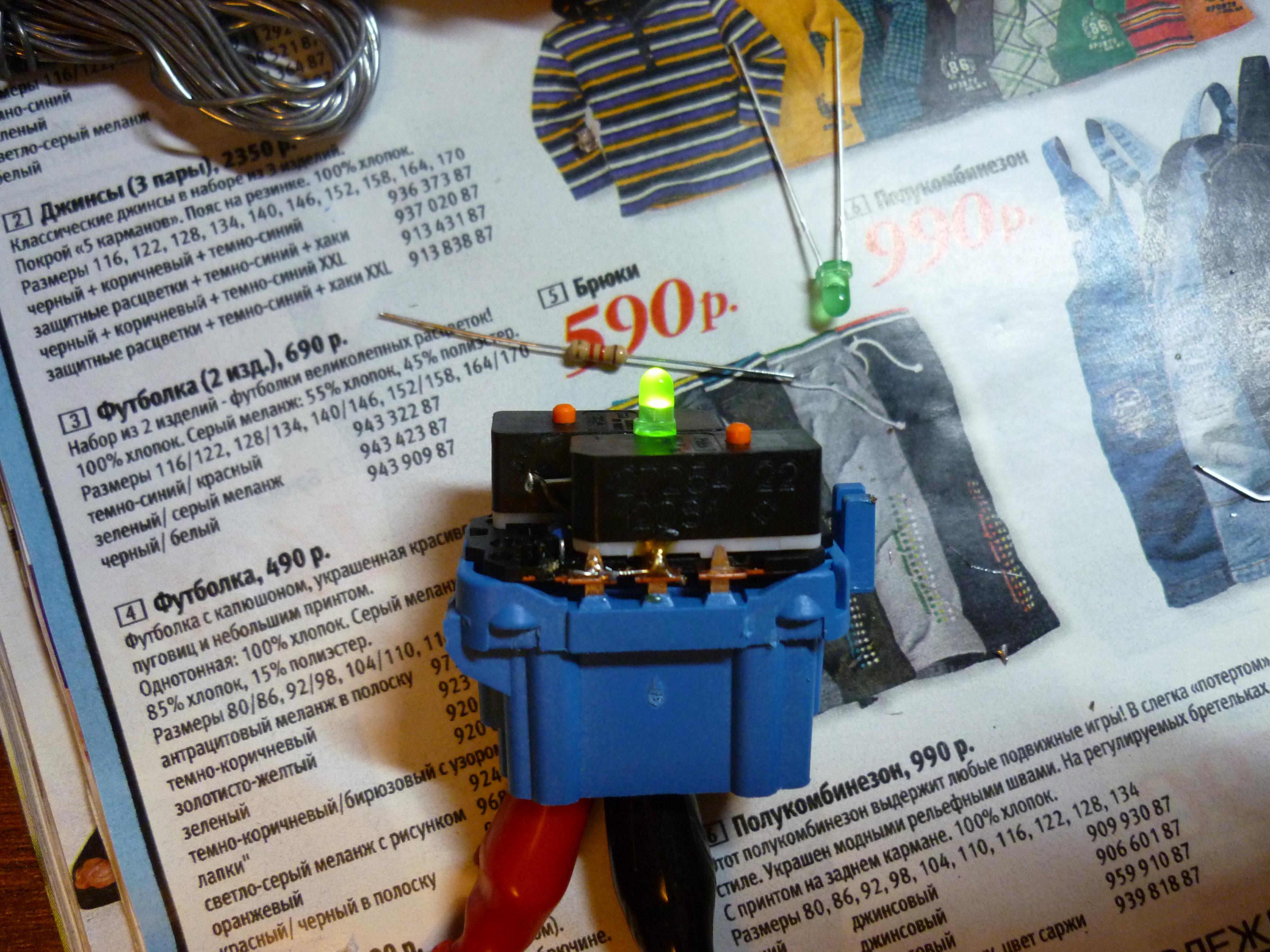

Ради интереса перепаял светодиоды на зеленые.
Зачем? Вся подсветка (приборка, магнитола) оранжевая, а стеклоподъемники - зеленые? Диссонанс.

Сообщение от testov-test
Ну а чем не вариант? Если честно, кнопки эти, задних стекол, и получилось не АЙС. Можно попробовать синие.

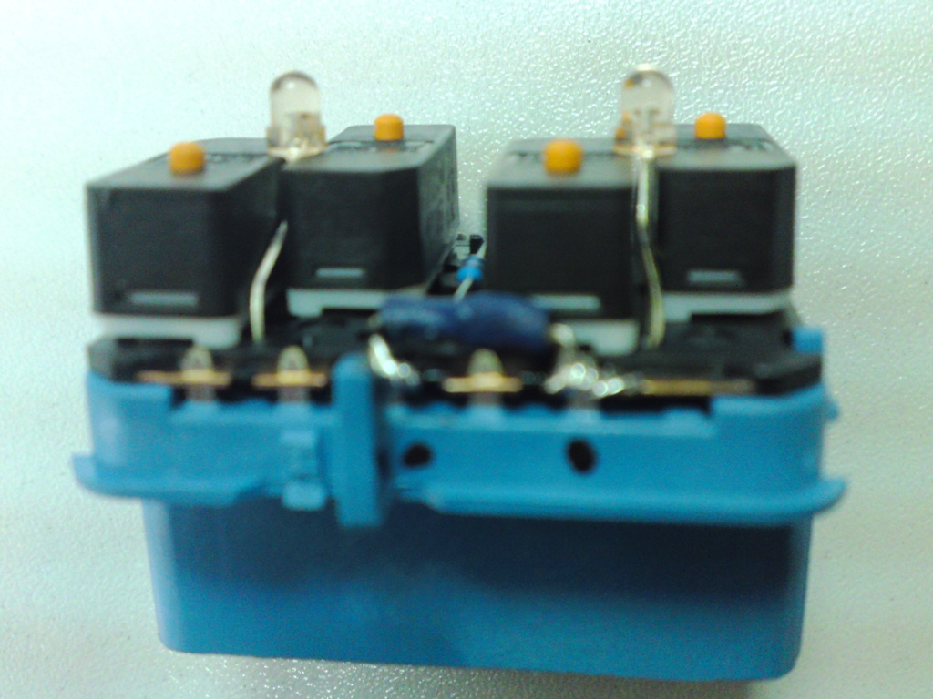

Все оказывается проще простого,
Сделал по примеру первопроходцев,(за что всем огромное Спасибо!!!) только вобще без проводов.
У меня только передние СП поэтому всего два переключателя и две перемычки.
Времени заняло 15мин.
Извините за качество, фото с телефона
