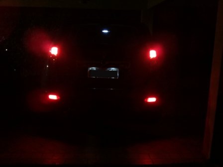

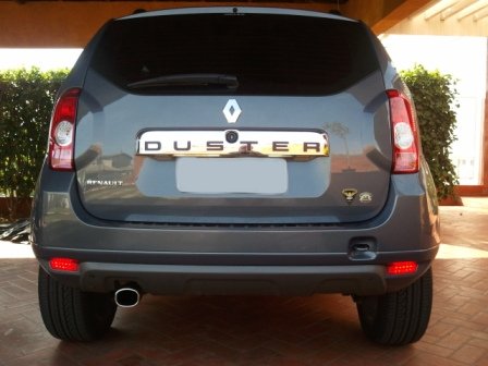

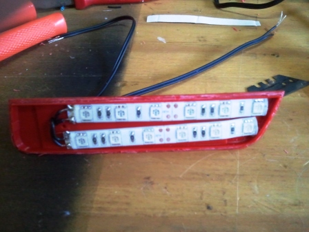

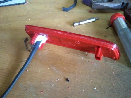

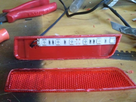

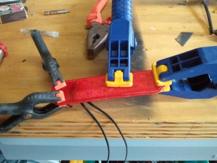

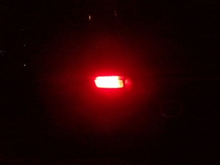

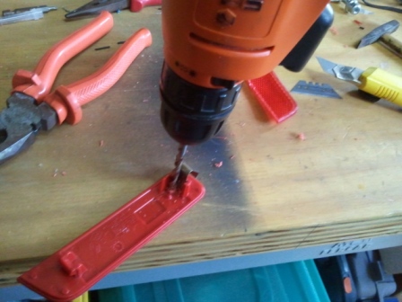

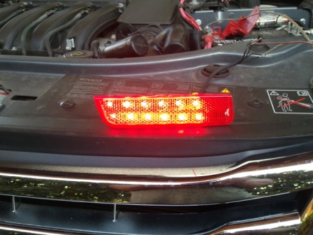

Вот бразильский вариант установки дополнительных задних ПТФ на светодиодах:
