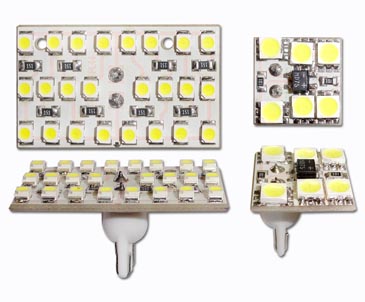

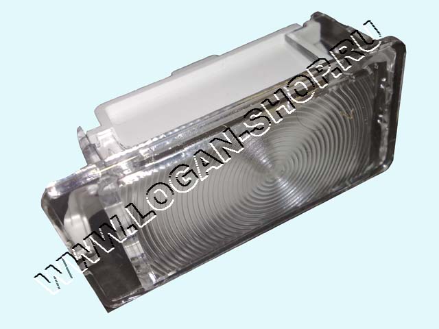

вот интересно если поставить плафоны 2шт около ручек на потолке взади, от бардачка, их достаточно будет или лучше как выше приводили поставить по центру один такой, 300р шт за плафон бардачка против 700 за сдвоенный

Заказал себе десяток вот таких панелек
за 19 баксов.
Как приедут будем менять лампочки на светодиоды!
Я купил аналогичную с 12 светодиодами.Панелька от 13,8 Вольта греется, так, что рукой держать невозможно. У кого-нибудь есть подобный эффект?

Сообщение от ildgin Посмотреть сообщение
От бардачка не эстетично будет. ИМХО.

поставил такие http://www.12v.ru/site.xp/0510520511...056048124.html в плафон, а в бардачок и багажник такие http://www.12v.ru/site.xp/0510520511...050054124.html

Мне интересно: логановский плафон можно туда воткнуть?

Сообщение от dg972
Хм... Логоновский...Насколько я знаю плафон установленный в логан так же устанавливается и в сандеро, и в нисан (не помню в какой модели видел)... так что с установкой подобного девайса не должно быть вопросов, за исключением высоты свободного пространства (от обшивки до крыши) в месте его предполагаемой установки...

Сообщение от Skipper-Влад
Вот об чем и речь! Кто-то на форуме писал, что истыкал весь потолок иголкой и нашел одно приемлемое место: над задними боковыми окошками. Только куда они там светить будут?

по поводу греющихся светодиодов - ничего удивительного. диоды "5050", которые в упомянутых тут панельках используются, имеют номинальную мощность 0.5Вт. Из них лишь 50% (в большинстве случаев) преобразуется в свет. остальное, пока что, к сожалению, в тепло. Так что панелька из 12 диодов требует отвести от себя 6 Вт тепла. Чтобы светодиод светил относительно долго и сравнительно счастливо надо хотя бы 20кв. см теплоотвода на каждый ватт тепла. лучше 30кв. см, в идеале - 50кв.см. Сам продолжаю ждать своего "Дастера" и строю планы по доп. оборудованию и освещению салона и багажника. Пытаюсь придумать, как отвести избыточное тепло от светодиодов и не нарушить интерьер. И на мой взгляд, самую рациональную идею здесь выдвинул Я Василич - разместить светильники на стойках. А радиаторы светодиодов можно спрятать внутрь стоек, если там есть немного места. заодно, кстати, обеспечится пусть и скромный, но все же, обдув радиаторов за счет конвекции воздуха внутри стоек. Правда, летом, под прямым солнцем вся машина накалится очень не слабо, что может быть не очень хорошо для светодиодов. В общем, надо думать, проверять и делать.
