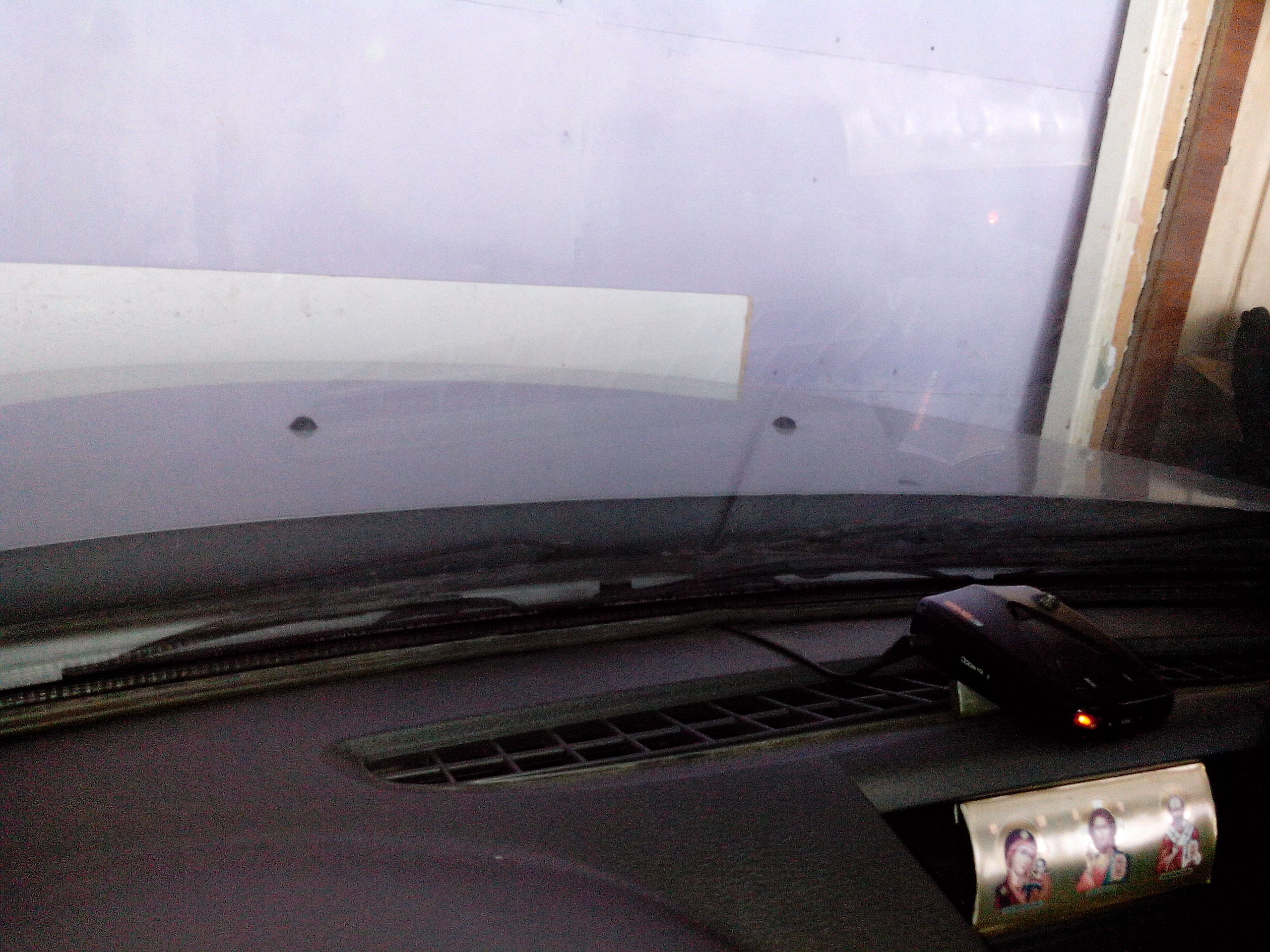

У меня аналогично, но причину установил: оргстекло панели приборов вверху на морозе брякает по амбразуре торпедо - если на него надавить , то звук исчезает. Надо резинку подобрать

сегодня установил, остаток от уплотнителя для капота.жду -20 для тэста.

уплотнитель тупо запихнул между стеклом и торпедой, за шелкографию ( черный рисунок стекла) боковую на кладку снимал когда тянул провод для радардетектора , но не в этот раз, снимается начиная сверху тянуть на себя ,

То же донимал этот сверчок в морозы пока панель не прогреется. Поставил уплотнитель стекла от десятки.Встал хорошо .В глаза не бросается. Cверчок помер. снимая боковую накладку сверху оттените край там от нее язычок идет нажмите на него отверткой и тяните на себя там только его можно сломать остальные защолки слетают на раз

Тоже сегодня проложил. Трубка резиновая диаметром 1 см толщиной где-то 2,5 мм - в магазине РТИ куплена. Отлично и ровнехонько пальцем запихивается. Пока скрипов не слышал, но по утру надо будет послушать - все же есть опасение о скрипах (бряканьях) под приборкой.
вазовский уплотнитель потолще немного будет, одного сантиметра для нужного эффекта может и не хватить. плотной стороной уплотнитель делал к стеклу а мягкой резиной к торпеде.

Ну примерно 1 см, может, 12 мм. Но запихивается плотно!

сегодня проложил переднюю панель уплотнителем для пластиковых окон в силиконовой смазке, другие у меня не подошли, зазор минимален(толщина 5 мм). в ближайшее время отпишусь по результату

У меня остался кусок от уплотнителя который я поставил под капот,срезал часть где железка и засунул саму резинку между стеклом и торпеда,но пришлось снимать на арках вставки и стук ,скрип пропал.10 минут возни по времени.

сверчки улетели, получилось эстетично
