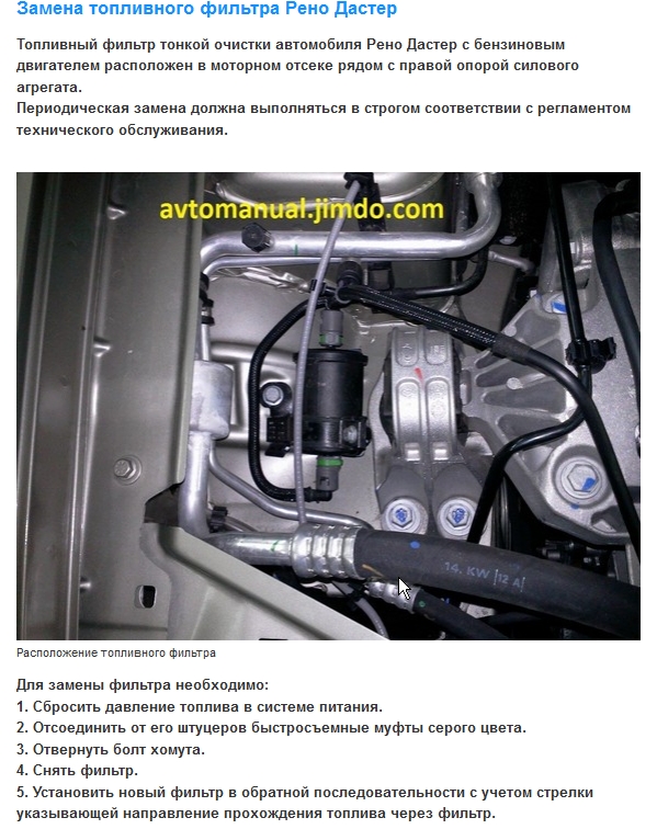

Топливный фильтр стоит в топливном баке в корпусе бензонасоса,под капотом стоит корпус из под фильтра и в нем нет фильтрующего элемента он служит для поглащении пульсации топлива.так же можно поставить вместо него нормальный фильтр и менять при каждом ТО.я себе так и сделал.

Дааа ситуация. В бензонасосе стоит фильтр ГРУБОЙ ОЧИСТКИ .Скорее всего даже сеточка фильтром ее назвать сложно .Здесь Рено Сценик, 2003 года.http://garage71.ru/viewtopic.php?f=9&t=1178#p14877 Не думаю что на Дусе что то новое .ВСЕМ СРОЧНО ПРОВЕРИТЬ НАЛИЧИЕ ФИЛЬТРУЮЩЕГО ЭЛЕМЕНТА.

В корпусе бензонасоса установлена сетка грубой очистки и также имеется фильтр тонкой очистки это касается всех дастеров

В Логане со 2-й фазы фильтр тонкой очистки стоит в корпусе бензонасоса. В этом же узле стоит сеточка - фильтр грубой очистки. Вот эту сеточку нужно чистить. Но фильтр тонкой очистки меняется вместе с бензонасосом. Раньше, когда еще выпускался Логан фазы 1, фильтр тонкой очистки стоял под днищем и стоИл 200 рублей. Замена предполагалась каждые 60 тыс., а теперь с фазы 2 замена через 120 тыс. вместе с бензонасосом. У Дастера такая же ерунда???? Нафига тогда муляж насоса под капот сувать? Кстати, если у вас машина начала тупить, то ОД говорит, что это надо вам форсунки промыть и разводит на дорогостоящую операцию. А то, что у вас фильтр забит, они молчат - типа замена не предусмотрена. Как так не предусмотрена??? Он что вечный? Раньше регламент по замене был, а сейчас нет... Бред... Но даже если вы поставите под капот фильтр с фильтрующим элементом, то фильтр тонкой очистки в баке все равно будет забиваться - он же вначале стоит... от его замены не уйти...

никаких выдумак нет...фильтр тонкой очистки в корпусе насоса живет долго если нормальный бензин заливать,быстрей моторчик накрывается чем фильтр,а в 120000км рекомендует завод изготовитель менять,а менять или нет это ваше право,обычно ни кто не меняют и ездиют пока моторчик не умрет

Фото отсюда
http://avtomanual.jimdo.com/renault/renault-duster/
